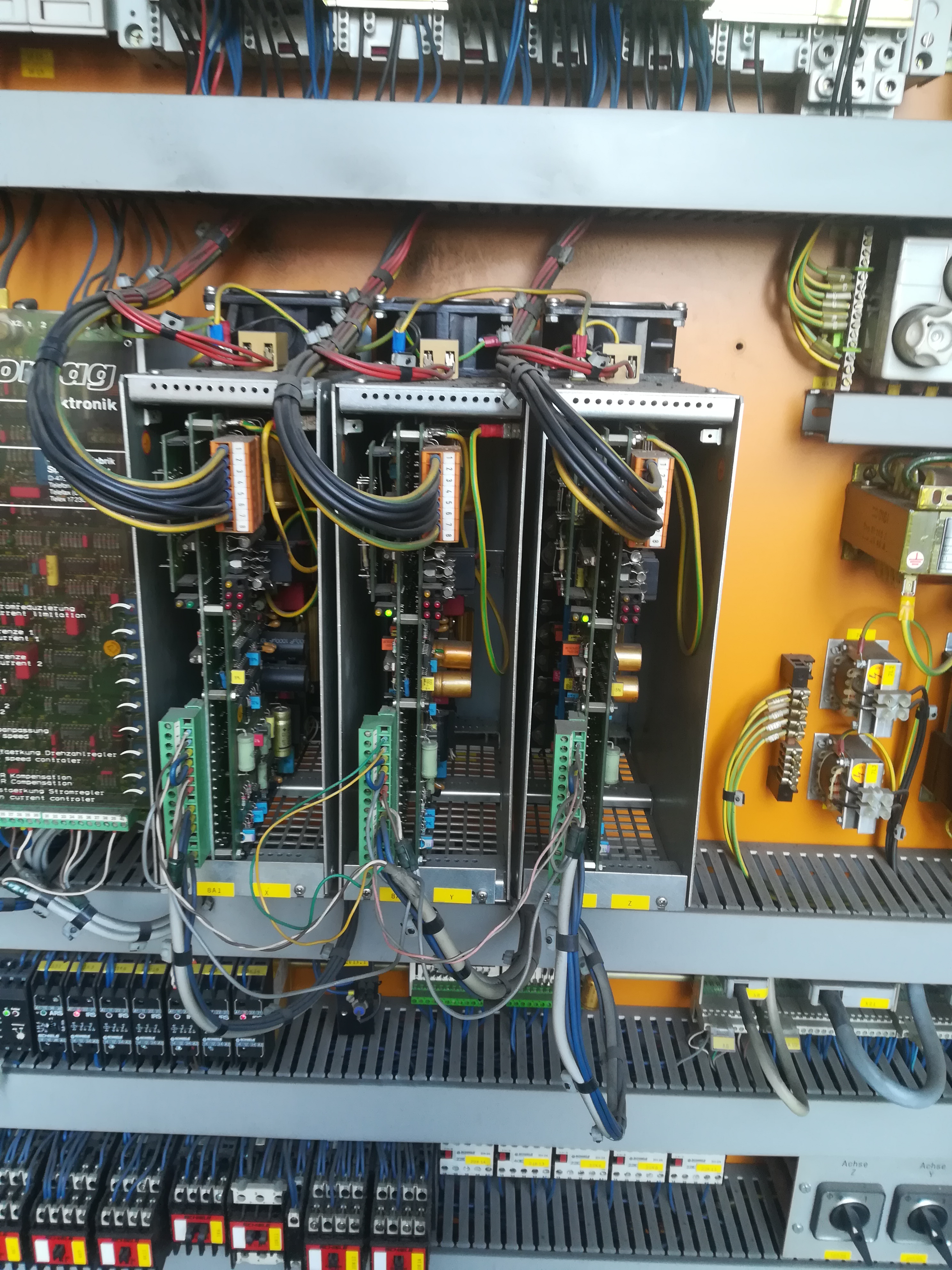

Maszyna zgłasza brak gotowości napędów posuwów (Betriebsrereit Vorschub fehlt). Ten błąd jest następstwem poprzedniego błędu, jaki zgłasza maszyna, tj. Steuerspannung fuer Relais fehlt, co można przetłumaczyć jako "brak napięcia na przekaźniku". Wrzuć zdjęcie szafy sterowniczej, żeby zobaczyć co pokazuje się na napędach posuwu po załączeniu sterowania. Napędy posuwu są Baumullera?
Masz do niej jakieś papiery? Dokumentację elektryczną? Daj papiery jakiemuś elektrykowi, który miał styczność z maszynami, niech Ci posprawdza obwody załączania napięcia sterującego.

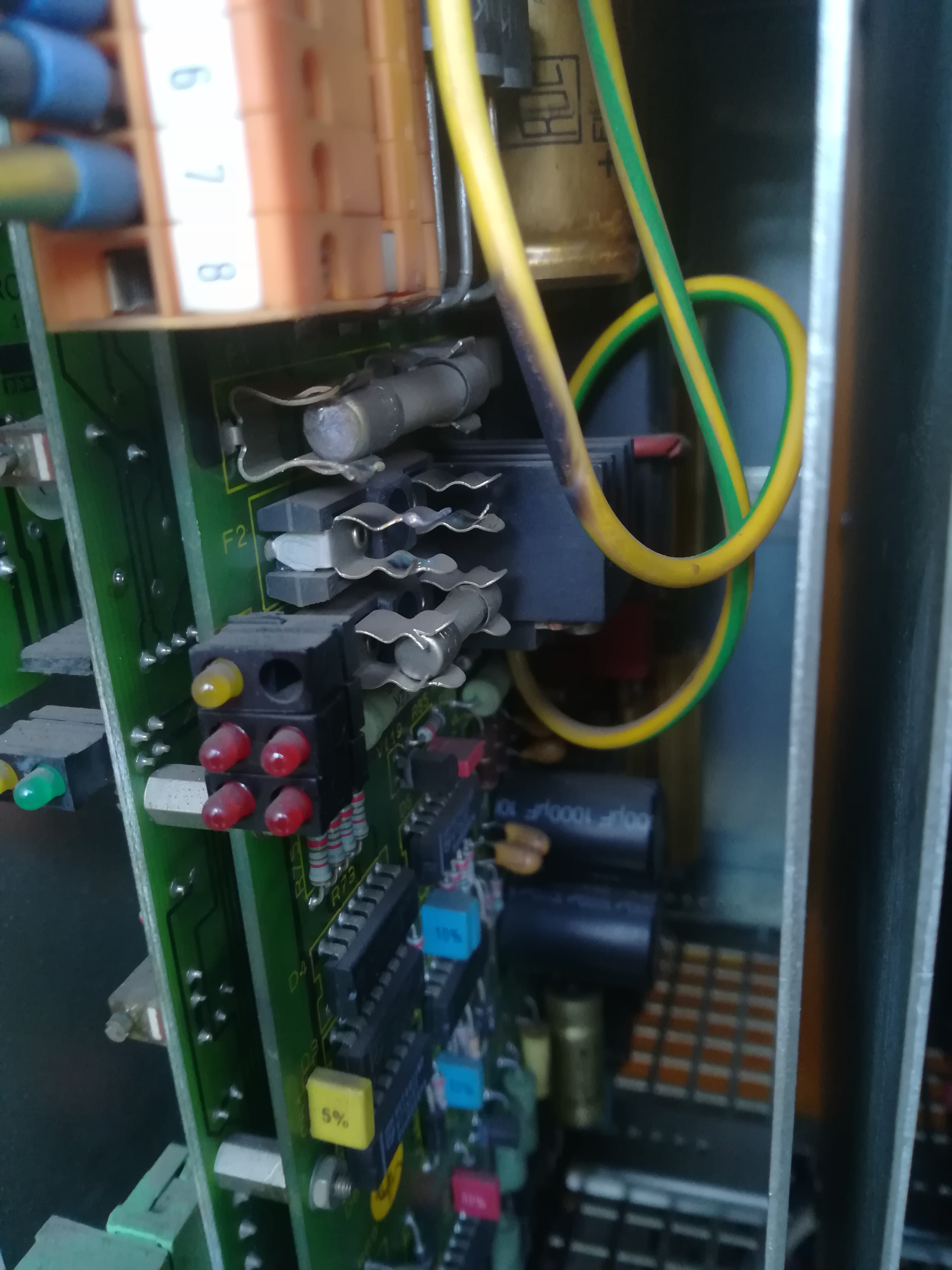

Post napisał: ghostlpa » 15 paź 2018, 15:38
Dodane 43 minuty :
Na zdjęciu widać że dioda na sterowniku X nie świeci się tj na pozostałych
na zdjęciu widać też że dioda na sterowniku X nie świeci się tj na dwóch pozostałych podczas ręcznego wystartowania hydrauliki
Bezpiecznik po wymianie jest cały, dioda nadal nie świeci. Po kilku wcisnieciach przycisku hydrauliki potrafi spalić ten bezpiecznik. Czy może to być spalony sterownik osi?
andrjalo
Posty: 767
Rejestracja: 27 lut 2011, 14:15
Re: Auerbach sterowanie heidenhain tnc355 nie uruchamia się
Post napisał: andrjalo » 15 paź 2018, 15:57
Wygląda ze dwie osie nie pracują. Trudno podejrzewać uszkodzenia dwóch na raz raczej brak sygnału enable.
Steryd
Posty: 4812
Post napisał: Steryd » 15 paź 2018, 21:33
Sprawdź bezpieczniki na linii 3f. Wygląda na to, że nie ma jednej fazy,

Ciąg dalszy mojej walki z maszyna. Udalo mi się ustalić że sterownik X nie uruchamia się nawet jeśli uruchamiam go z okablowania Y. Wtyczki są te same więc pozwoliłem sobie zamienić X z Y. Na kablach z Xa bez problemu uruchamia się natomiast sterownik Y. Czy moja metodyka ma sens? Wymontuje dziś sterownik Xa i dam do sprawdzenia jego elementy koledze który siedzi w po uszy układach na pcb
ghostlpa
Posty: 101
Rejestracja: 17 sty 2012, 22:09
Lokalizacja: Lublin
Post napisał: ghostlpa » 20 paź 2018, 21:06
Problem rozwiązany, a raczej początek nowego.. Spalony jest ster. serwa X, popalone tranzystory, kilka transformatorkow i innych elementów na płytce. Nie wiadomo jakie to transformatory bo nie są podpisane ani na schemacie producenta ani same w aobie kolega poradził mi szukać drugi taki sterownik.
