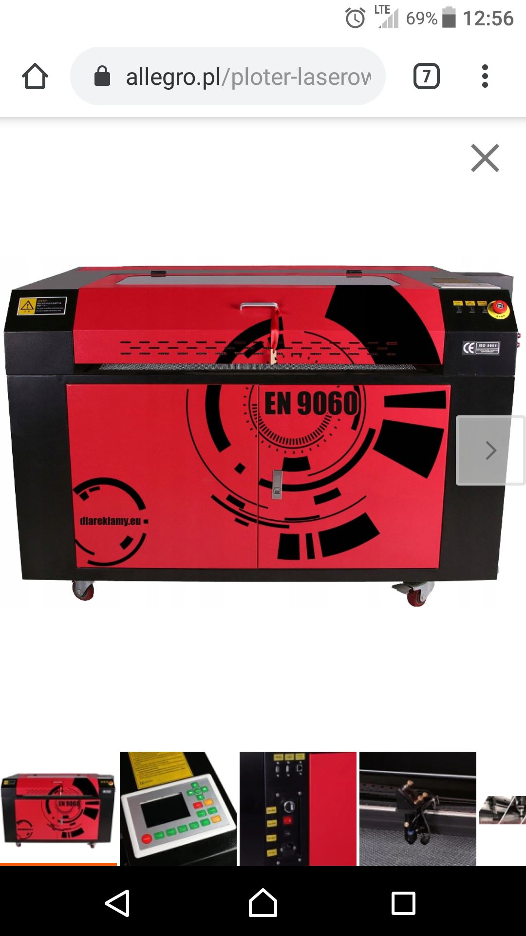

Miał lub ma ktoś styczność z laserem EN9060 100W od firmy Dla reklamy z Kielc?
Jest wystawiona na allegro, ale nie mogę wkleić tu linka

Witam ponownie
Nikt nie mial styczności z firma z Kielc?

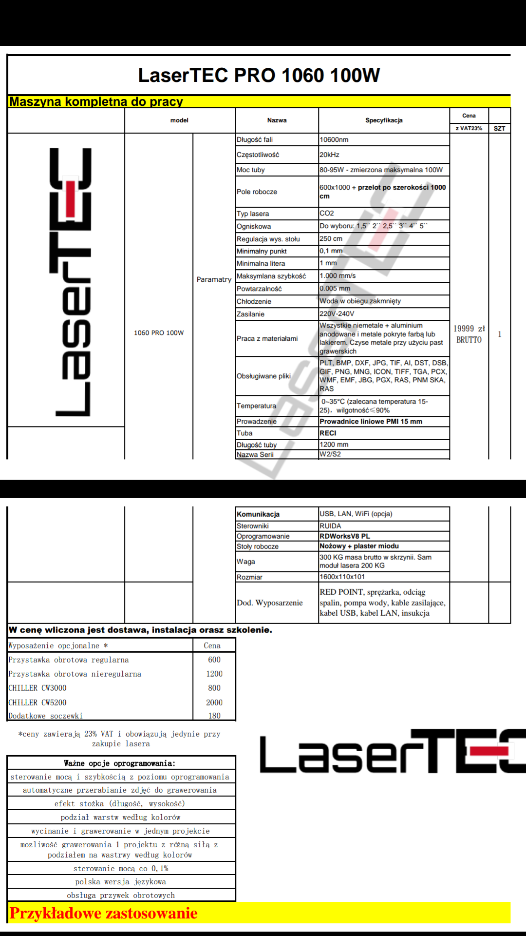

Otrzymałem jeszcze oferte od firmy tech cnc
Czy ktos moze mi podpowiedzieć, ktora firmą lepiej sie zainteresować?

CW-3000 nie uciągnie lasera 100W. Tym bardziej przy wycinaniu.
CW-3000 nie ma sprężarki, to zabawka. Już lepiej kupić sprężarkę od lodówki i samemu zrobić chłodnicę.
Te firmy, o które pytałeś to kompletne "no name-y". Największe firmy w Polsce (nazwy znane użytkownikom forum) mają poważne problemy z serwisem chińskiego badziewia a co dopiero jakieś firemki spod krzaka o których nikt nie słyszał.
Osobiście odradzam. Wiem, że to unijne pieniądze więc pewnie i tak w końcu coś takiego kupisz ale gdybyś miał wydać swoje 23k to byś szukał lepszych rozwiązań.
