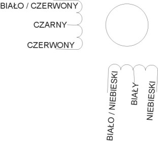

Witam .Mam pytanko gdzie moge znaleść dane podłączeniowe silnika z tytułu .Gdzieś to ponoć jest na naszym forum -nieznalazłem!!

Z moich notatek wynika, ze ma być tak

Podłączaleś juz te silniki jak sie one zachowuja podczas pracy.
Ostatnio nabyłem 4 szt tych silników
pozdr
Tomek.Z

kupiłem dawno takie silniki – ale one maja po 0,6 Nm i nie chodziły mi rewelacyjnie wiec olałem je (strasznie kroki gubiły)
