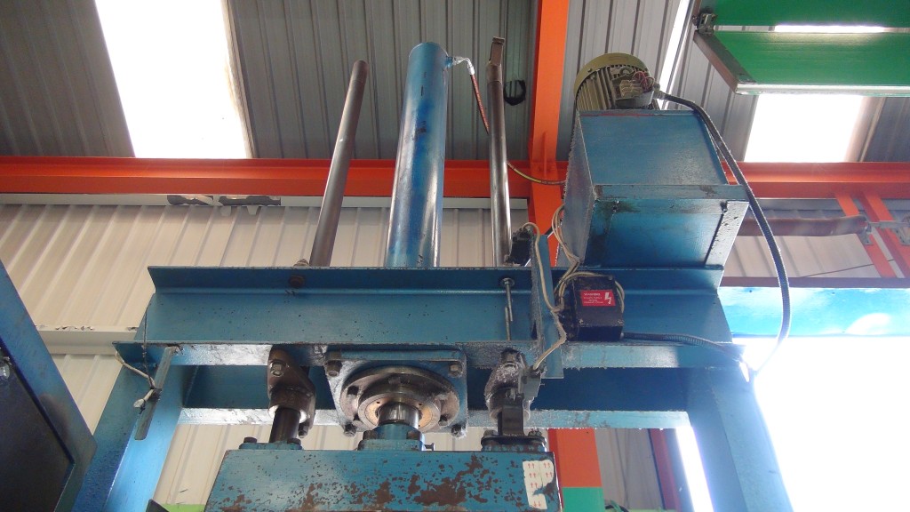

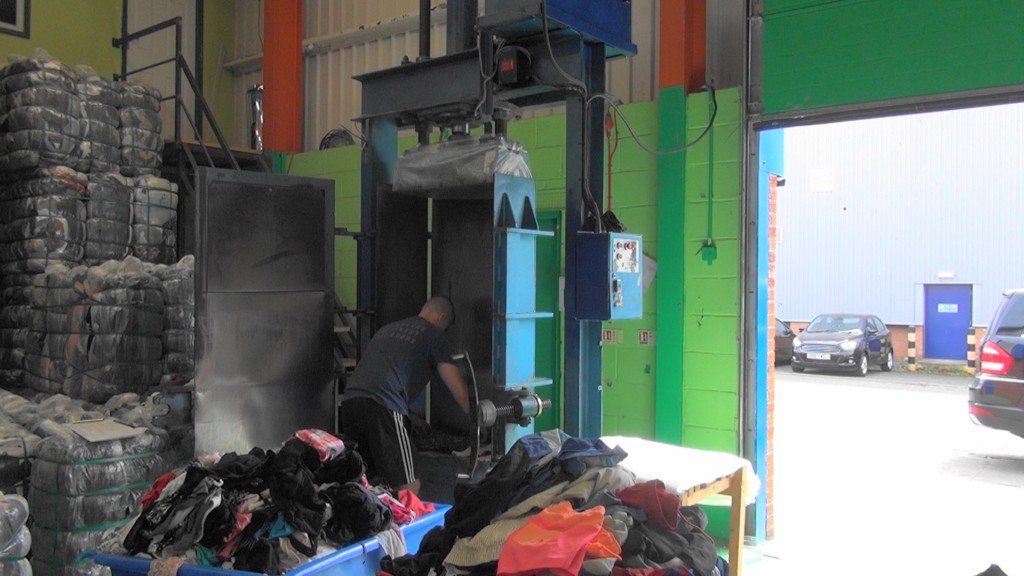

Mam do wykonania prasę hydrauliczną do odzieży. Klient podesłał zdjęcia działającej prasy i chciałbym żeby zrobić mu "coś podobnego" . Niestety nie jest w stanie za bardzo sprecyzować swoich założeń (chciałby żeby sprasowana odzież miała do 55 kg). Wymiary komory w której sprasowywana jest odzież wynoszą ~1,5x0,72x0,32 m. Mam problem z dobraniem siłownika oraz agregatu. Nie wiem jakiej mniej więcej siły potrzebuję żeby sprasować odzież. Z tego co udało mi się zorientować to na 10 kg odzieży potrzebuję około 100kN. Nie wydaje mi się, że mogę przyjąć że na 10 kg potrzebuję 100kN to na 55 kg będę potrzebował około 550 kN. Wydaje mi się za dużo. Czy byłby ktoś w stanie doradzić coś w tym temacie?
Zdjęcie prasy:
Niestety w dokumentacji zdjęciowej nie zrobiono zdjęć tabliczek agregatu i siłownika.

poszukaj po producentach jakie parametry podają np. http://www.artechnic.pl/belownica-prasa ... y-pbts250/

Dzięki, dokładnie tego potrzebowałem. Belownica model PBTs250 prasuje 50 kg odzieży przy nacisku 250kN. U siebie przyjmę około 300 kN i najwyżej ciśnienie ograniczę zaworem przelewowym.
