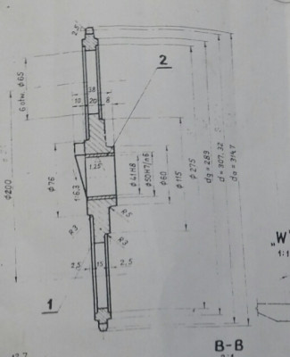

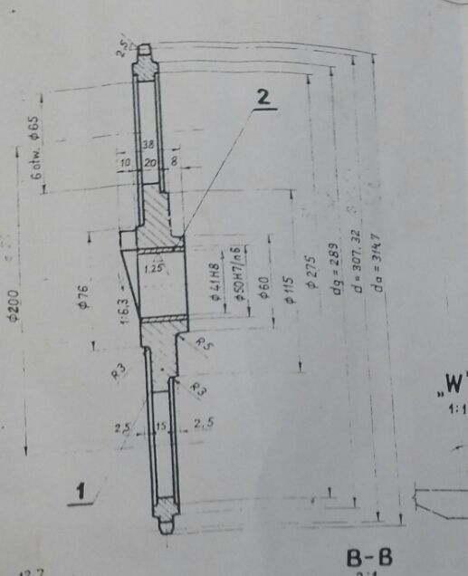

Witam wszystkich, czy taki program powinien zadzialac na sinumeriku 808d.
Chodzi o obrobke zewnetrzna konturu od srednuc fi 60 na raz:) Pozdrawiam.

Chodzi glownie o zapisa promieni, czy wygeneruje interpolache:)
