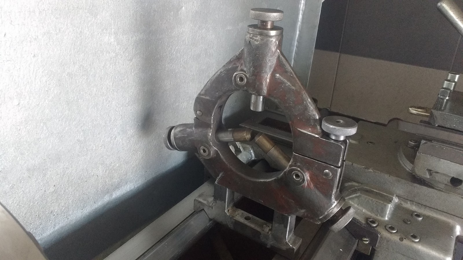

Trafiła w moje ręce podtrzymka jak na fotkach. Chciałbym ją przerobić dla mojej TUE35. Myślałem nad obcięciem podstawy i przyspawaniem dorobionej ze stali na wzór fabrycznych. Ma to sens Waszym zdaniem? Nie będzie problemu ze spawaniem stali z żeliwem?
Uprzedzę od razu, że do mojej tokarki trudno znaleźć oryginalna podtrzymkę a jeśli nawet to do najtańszych nie należą i mają małą średnicę. A tą mam za free i jest słusznych wymiarów.

Zmierz średnicę "oka" podtrzymki. Spróbuj zamocować w uchwycie wałek/rurę tej średnicy i następnie załóż na to tą podtrzymkę. Teraz wymyśl co, gdzie i jak dorobić by ta podtrzymka stabilnie stała na łożu (np. na łożu/pryźmie konika) i miała docisk do łoża. Wtedy wymyślisz co dorobić, a co wyciąć/obrobić.
Podtrzymka to prosty przyrząd ale bardzo przydatny.

kavior pisze:Nie będzie problemu ze spawaniem stali z żeliwem?
Jak nikt nie będzie w to walił młotkiem to będzie trzymało, spawałem kilkukrotnie stal z żeliwem i nic nie odpadło.

Znalazłem chwilkę i coś podziałałem w temacie. Zostało mi zespawać podstawę z podtrzymką ( stal z żeliwem). Właśnie wertuje sieć i nie wiem jakie elektrody wybrać.
