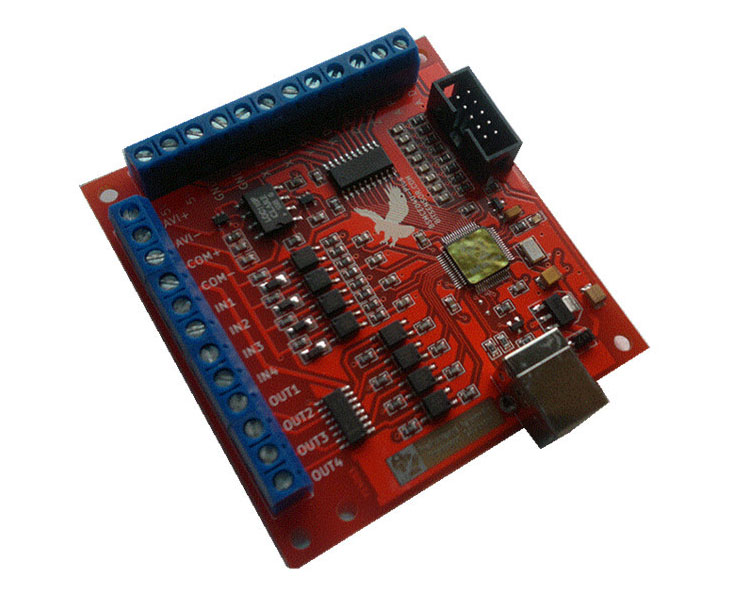

Witam, jakiś czas temu zakupiłem płytę główna mach 3 USB ( taka czerwona jak się na aledrogo wpiszę)
Płyta główna jest skonfigurowana pod Mach3, najwidoczniej ja i Mach się nie lubimy. Chciałbym się przesiąść na linuxCNC tylko pytanie brzmi jak on wypada w porównaniu do mach i czy jest możliwość sterowania frezarka z tej płyty na linux ?

nie łatwiej było wkleić linka? ta ? https://1.allegroimg.com/original/0c03f ... 85e3527401
na usb nie pojedziesz z Linuxcnc ale na na takiej zielonej tak tak

A to lipa bo nie mam w PC portu LPT :/ czyli zostaje mi zabawa z Machem.

Ale przecież gniazdo usb na tej płycie służy tylko do zasilania elektroniki, równie dobrze mogli w tym miejscu zamontować zaciski śrubowe i napisać "zasilanie 5VDC". Sygnały do storowników silników, załączenia przekaźnika itp idą przez LPT

piszesz o zielonej
a Autor ma czerwoną
CNCnoobek pisze:A to lipa bo nie mam w PC portu LPT :/ czyli zostaje mi zabawa z Machem.
możesz dać PCI LPT - faktycznie zepsuli linkowanie zawsze się dało ;/ nr aukcji Allegro 7400141651 koniecznie z tym chipem - ten model mam sprawdzony

Piszę o tej co jest na fotce.
Dodane 59 minuty 50 sekundy:
Płyta widoczna na fotce pracuje tylko z programami sterującymi które mają wyjście do LPT np Mach, LinuxCnc, step2cnc i inne.
Jeśli mamy komputer bez gniazda lpt to oczywiście możemy kombinować z przejściówkami, wtyczkami, ale jest to droższe rozwiązanie.
Ja mam poleasingowy komputer z LPT za 200 zł, na nim tylko Mach3, bez internetu, antywirusa, wyszukiwania aktualizacji itp, tak aby w trakcie realizacji g-codu nic nie zakłuciło pracy. I śmiga aż miło.

Witam. Specjalnie dla takich płytek i dla komputerów bez portu LPT sterowanych za pomocą programu Mach został stworzony konwerter
UC100 ( LPT na USB ) w cenie ok. 100zł ( nie mylić z przejściówką portu drukarki na USB ). Sprawdziłem , działa.

Witam! Podepnę się pod temat. Czy na tej płytce (link poniżej) da radę skonfigurować inny program jak ten mach3? Bo średnio się lubimy z machem... proszę o pomoc, pozdrawiam :)

Czy ktoś rozwiązał problem takiej płyty USB (czerwonej) pod linuxCNC?

tzn.? jaki problem? płytki USB nie chodzą pod linuxcnc
