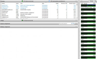

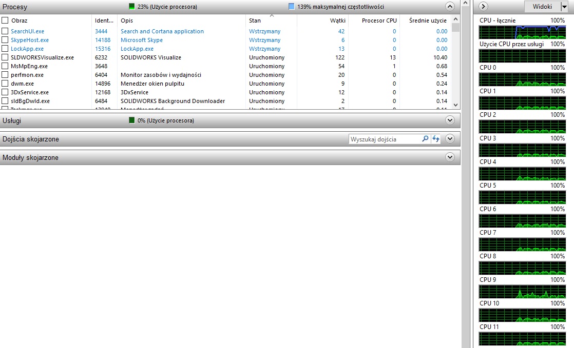

Wszystko zależy czy masz aktywną subskrypcję. Od kilku dni testuję SW 2019 Professional, gdzie w pełni widać moc nowych procesorów Core i7 8. generacji (mam i7-8770T 2,40GHz->4,00GHz). Wykorzystywanych jest 12 rdzeni zarówno przy obliczaniu złożeń, jak i wizualizacji. Wczytywanie przykładowego złożenia, gdzie jest przeszło 630 elementów zajmuje 3-4 sek. Wersja 2018 miała drobne problemy z grafiką Intel UHD 630, aczkolwiek po wyłączeniu jednej opcji w ustawieniach (podświetl wszystkie krawędzie operacji wybranych w widoku graficznym) da się również komfortowo pracować.wiktoriano pisze: ↑11 lip 2018, 07:27Witam.
W rysunku robię instrukcje montażowe, złożenia są po 200, 300 komponentów, 50 - 500Mb.
Strasznie mi zamula w tym rysunku, procesor mam i5-3550, podobno SW jest jednordzeniowy, ale sprawdzałem i jedzie na wszystkich 4 rdzeniach i 4 wątkach (AIDA64 pokazuje rdzenie, systemowy pokazuje wątki)

Podstawą jest szybki dysk SSD (najlepiej na złączu M.2, gdzie odczyt przekracza 3000 MB/s) i ilość RAM, najlepiej już DDR4 od 16 MB w górę. Na tą chwilę nie widzę potrzeby dokładania karty Quadro, całkowicie bezgłośny komputer daje świetny komfort pracy
Pracuję na jednostce jak niżej z rozszerzonym RAM'em do 32MB, procesorem Core i7 i dyskiem Samsung M.2 960 Pro 512MB:
