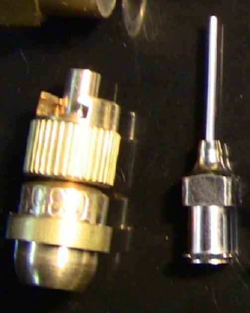

czy pracował ktoś palniczkami PL002, PL003 z Peruna, lub podobnej wielkości z Termetu (nie pamiętam nazwy), lub orca m75 chyba z Brazylii? ogólnie jubilerskimi na propan+powietrze
mają one po 3 wymienne dysze dające płomień różnej wielkości i te polskie służą do lutowania miękkiego, ale są luty srebrne, topiące się w temp niewiele powyżej 600 stopni
pytanie jest, czy najmniejszą z tych dysz da się lutowć takim niskotopliwym twardym lutem bardzo małe przedmioty, tzn tulejki mosiężne fi 3mm i miedziany drucik o przekroju 1mm i 2cm długi? to wszystko umieszczone jest w szablonie z grubej blachy ustalającym ich położenie w czasie lutowania
potrzebuję precyzyjnego i małego płomienia, dosłownie jak igiełka, dokładnie w miejscu połączenia, żeby nie opalać bez potrzeby całego stołu, a jednocześnie wydajnego cieplnie
tylko nie piszcie o laserach i palnikach na wodór, propan+tlen, to chwilowo jest poza zasięgiem
lutowanie twarde

Tymi palnikami precyzji nie uzyskasz, one muszą mieć stosunkowo duży płomień bo biorą do spalania tlen z atmosfery.
Jeśli zależy Ci na naprawdę dużej precyzji(maleńkie detale) to kup sobie taki podobny zestawik na propan-butan+tlen,
https://f.allegroimg.com/s360/01fde5/aa ... 477934535f
https://www.arweld.net/2059,zestaw-do-l ... -3100.html
z zamiennymi z typową dyszą mikropalnikami (to metalowe igły od strzykawek różnej wielkości), ja kupiłem w zestawie z powyższym palnikiem,
tlen-acetylen-moze-propan-maly-zestaw-p ... 78198.html
Takie zamienne mikropalniki można dostać w postaci samego adaptera z igłami na podmianę(gdzieś widziałem, jak znajdę to podeślę link),
https://alco.com.pl/hoke-jewel-dysze-ig ... id242.html (ten adapter pasuje tylko do palnika Hoke)
ewentualnie dorobić pasujący do rączki adapter, igły z apteki, albo coś takiego(nieco większy płomień niż z igły)
https://pl.aliexpress.com/item/Mini-Gas ... 17474.html
https://pl.aliexpress.com/item/Mini-gas ... 89484.html
https://alco.com.pl/palnik-the-little-t ... id245.html
Mam taki zestaw i jestem bardzo z niego bardzo zadowolony, do moich potrzeb akurat.
Nadaje się on zarówno do lutowania twardego większych detali typową dyszą(nawet dużych, płomień na max jest porównywalny do prof palników tej wielkości, oczywiscie tu p-b zamiast acetylenu), a nawet spawania gazowego cieńszych blach(spawałem razem dwie czarne ≠1mm), a po wymianie na mikropalnik do detali precyzyjnych, na najmniejszej igle pełnokaloryczny płomień ma wielkość tylko około 1-1,5mm ! (nie mierzyłem co prawda jego temperatury bo pirometr 1650°C kupiłem dopiero niedawno, ale drobniutkie mosiężne detaliki topił bez problemu. Stali nie sprawdzałem bo nie było takiej potrzeby, ale myślę, że temperaturę jak na typowym palniku trzyma, no oczywiście pojemność cieplna takiego płomienia jest adekwatna do wielkości ) Gazy bez problemu kupisz w L-M, Obi, czy podobnych.
