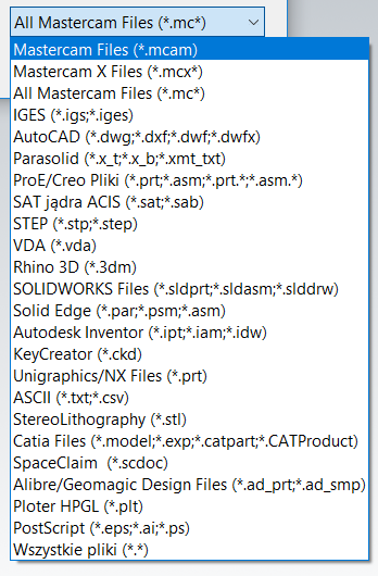

MasterCam w wersji DEMO jest bezpłatny i nieograniczony czasowo. Tylko nie generuje G-kodów. Nie kojarzę by miał jakieś inne ograniczenia.

Z tego co pamiętam, to MC otwierając złożenie, "rozrzucał" jego elementy po warstwach (nie zachowywał struktury złożenia) - mógłbyś to potwierdzić?

Post napisał: Butler » 14 cze 2018, 22:14
Tak, jak otwieram złożenie np. z SolidWorksa, to każdy element importuje na oddzielną warstwę.
Mi akurat to odpowiada.

Post napisał: SACZI » 14 cze 2018, 22:33
Czyli odpada ...
Dla mnie mógłby być,bo kiedyś na nim pracowałem, ale jako "przeglądarka" na produkcję, odpada.
Dzięki za podpowiedź.
