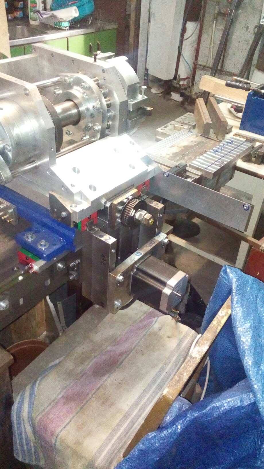

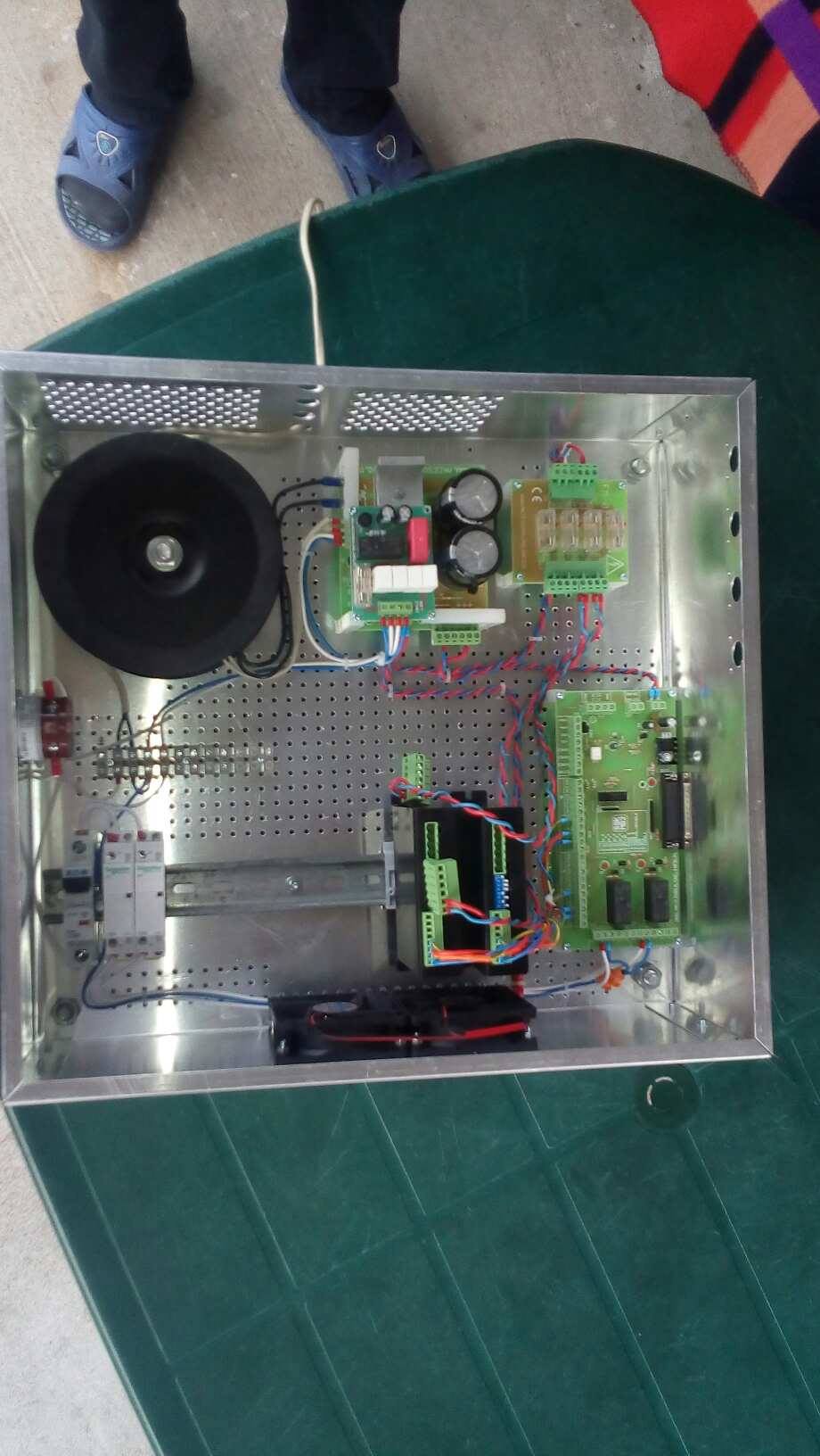

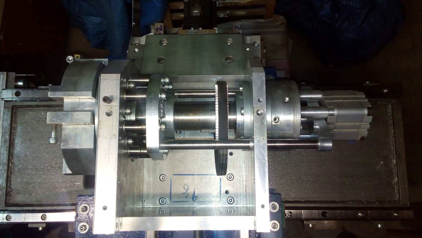

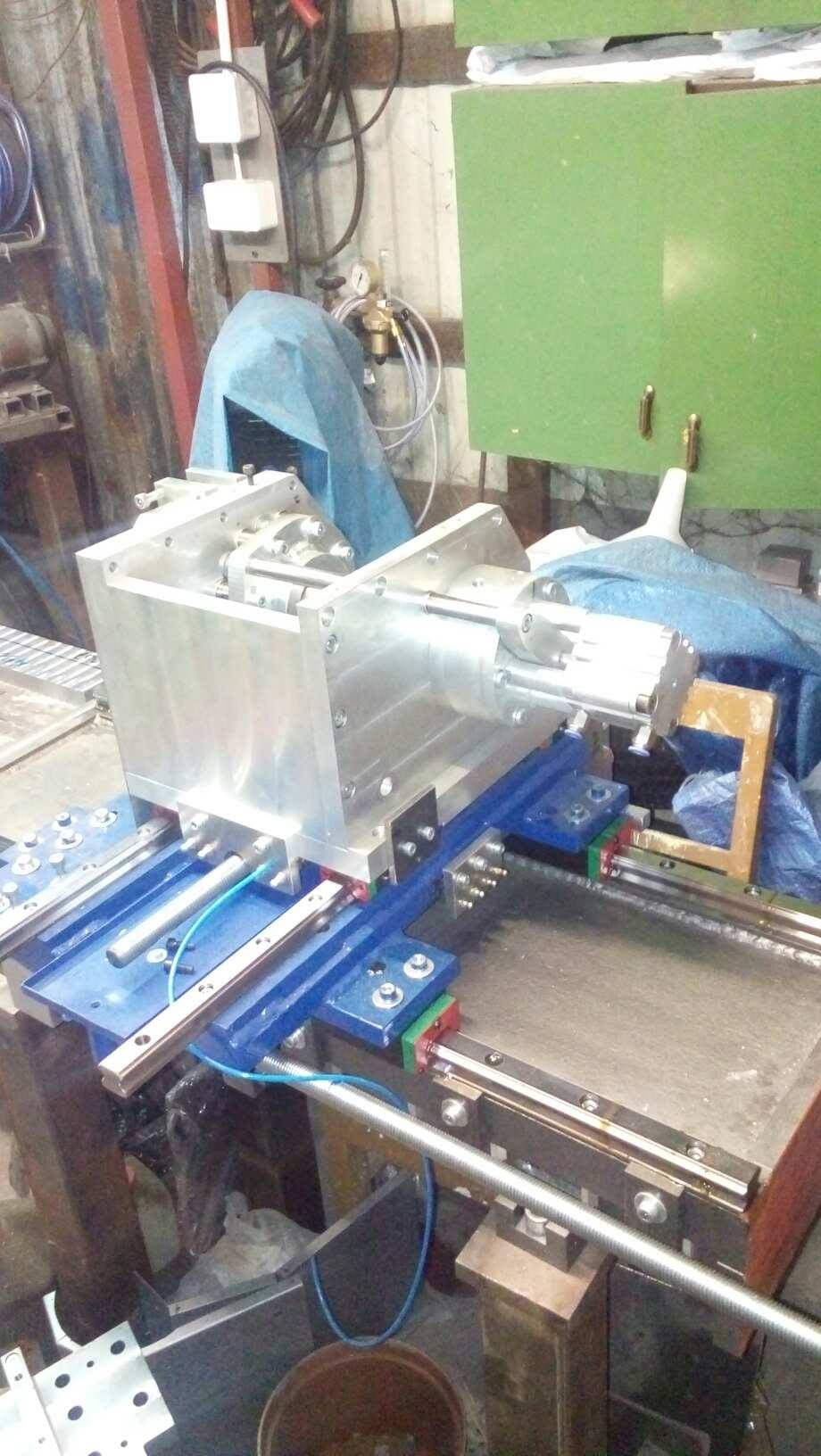

Witam ponownie
Dziękuję za zainteresowanie tematem, dziś mogę trochę więcej napisać.
Mój tato - emeryt zainspirowany "rewolwerówką" Kamara rozpoczął robić taką konstrukcję gdy Kamar skończył. Z racji nikłych funduszy budowa w trybie hobbystycznym trwała 3 lata większość elementów tato robił sam głównie na frezarce DIY zbudowanej również zainspirowany tym forum.
Tokarka jak na razie ma w działające posuwy X Z wrzeciono będzie napędzane z silnika z falownikiem z tarczą jako enkoder (taki plan serwo za drogie)
Głowica rewolwerowa napędzana silnikiem krokowym blokowana siłownikiem pneumatycznym
