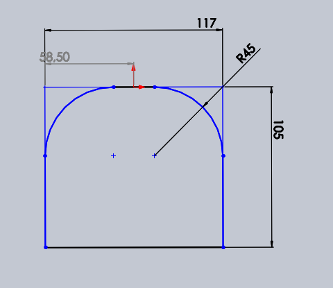

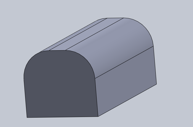

mam problem ze stworzeniem programu na frezowanie promienia R45 widocznego w załączniku pierwszym. Otóż chciałem to zamontować w imadle tak jak widać to na rysunku drugim (dłuższa część kostki po osi X). Następnie sfrezować zgrubnie glowicą tak aby zostało około 0.5mm naddatku, a następnie frezować na gotowo frezem płytkowym fi 32 z płytkami R2 (niestety nie mam z większym promieniem do dyspozycji :( ).
Problem polega na tym że nie wiem jak powinna wyglądać obróbka na gotowo tak aby otrzymać w miarę dobrą powierzchnię to znaczy bez jakichś ząbków czy widocznych głębszych śladów. Po obróce zgrubnej zostaną mi schodki. Jak to potem frezować frezem płytkowym?? Czy wzdłuż promienia R45 odsuwając się po Y i Z o ?jakąś? wartość, czy z góry do dołu po łuku?? Co jaką odległość przesuwać się w osiach aby to dobrze wyglądało.
Wymiary surowej kostki 120x120x260mm. Wymiary na gotowo 117x105x250mm. Materiał to Aluminium. Frezarka Haas 3 osiowa.

Przynajmniej mi się kiedyś udało na iTNC530 parametrycznie przyrostowo w pętli to opisać za pomocą funkcji trygonometrycznych gdzie #3 opisałem sobie jako współrzędne "Y", a #4 jako "Z"
Co prawda chodziło o promień gabarytu głęboko w dnie gdzie nie dało się niczym innym tego ogarnąć jak głowicą , no ale się udało.
Zerknij na wykresy sin,cos... To wcale nie jest takie skomplikowane.

gościu piszesz w dziale gcode i wyskakujesz potem z SOLIDCAMEM(a potem jeszcze z podprogramami, instrukcjami warunkowymi) XD Jakbyś nie wiedział to jest taki dział na forum. Jakbyś napisał na jaki sterownik piszesz program to w ogóle byłoby super xd Technologia: obróbka zgrubna, półwykańczająca(na schodki) i wykańczająca(frez kulowy o jak największej średnicy). W camie ustawiasz chropowatość. Napędy nie lubią nagłych zmian ruchu więc jeżeli będziesz frezował po dłuższej długości(250mm) to wykonasz mniej nawrotów(mniejsze zużycie maszyny) Nawroty zaprogramuj po łuku.

Nie wiem jaki to program, ale ja opisałbym tylko ruch freza w osiach Z i Y podająć odpowiedni promień a pętle ustawiłbym dla osi X zagęszczoną odpowiednio dla wymagań detalu ustawionego dłuższą strona wzdłuż właśnie osi X. :)
