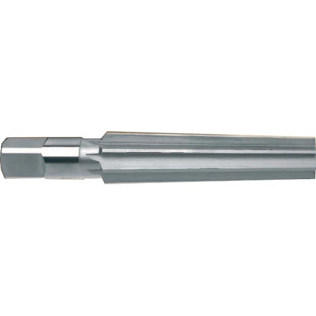

Mam problem, wiertarka ws 15, nowy trzpień, nowy uchwyt i raz bije, raz nie bije zmieniałem pozycje obracałem czasami było 5 setek bicia na trzpieniu to potem po założeniu uchwytu zrobił się jeszcze większy bajzel, ile dopuszczalnego bicia jest dla tych wynalazków? podejrzewam jeszcze że stożek we wrzecionie może mieć jakieś nierówności, jak najlepiej i najdokładniej go wyrównać, dotrzeć? Jak mocno wbijacie stożki w uchwyt a jak sam stożek we wrzeciono.

Ja akurat kilka dni temu poprawiałem stożek we WS 15 za pomocą rozwiertaka NRSc mk2. Efekt końcowy zadowalający.
