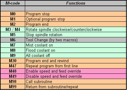

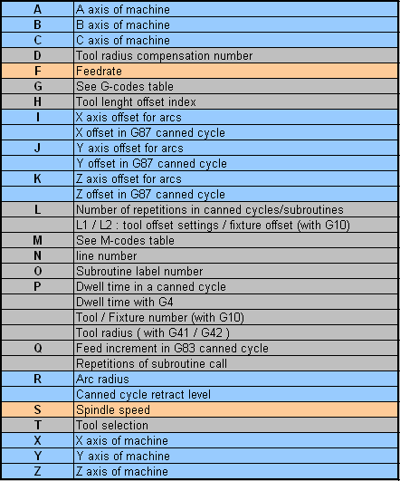

Wiatm, macie może takie opisy?. chodzi mi o takie komendy jak np M6 (wymiana narzędzia) M120 (chłodziwo) G00...

takie cos ?
G-code-letters_US.zip
(5.4 KiB) Pobrany 733 razy
