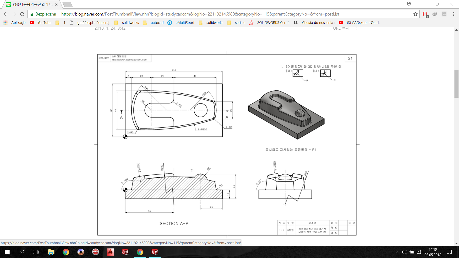

Po przerobieniu 3/4 rysunków z internetów na poziomie podstawowym napotkałem stronkę gdzie są bardziej zaawansowane rysunki i niestety nie wiem jak zabrać się do modelowania tego typu rysunków Obrazek
Męczę się płaszczyznami , wyciąganiem po profilach, ścieżce itp
może ktoś w kilku słowach powie jak najlepiej podchodzić do tego typu rysunków ( ewentualnie zrobi taki model i sam sobie zobaczę metodę ) ?

a masz tam może coś takiego jak suma, różnica, część wspólna brył?

Nie znam Solidworksa, ale zdaje się masz lekki problem z wyobraźnią przestrzenną. W innych Cadach: tworzysz w jakimś rodzaju szkicownika rysunek(przekrój) tego "żelazka", wyciągasz go z zadanym pochyleniem dużo wyżej niż potrzeba, to co wystaje za dużo odcinasz powierzchnią sfery o zadanym promieniu bodajże R200 - nie mogę dokładnie odczytać z tego rysunku. To bryłami, możesz zrobić to też na powierzchniach, ale to zazwyczaj schodzi się trochę dłużej.
Najlepiej znajdź sobie jakiś kurs (książka, youtube itd) z interesującymi cię ćwiczeniami krok po kroku. Startuj od brył, powierzchnie są zazwyczaj trudniejsze, szczególnie dowolne (freeform), jeśli nie masz do czynienia z formami (wtryskiem rozdmuchem itd) to zazwyczaj bryły wystarczają w 95%.

Poniżej posta zrzut ekranowy zrobiony z MOI (Moment Of Inspiration) w który modelowałem to ... coś.
Zastosowane narzędzia, to:
-- jedno wyciąganie po profilach
-- zaokrąglanie narożników
Cała reszta poprzez przycinanie prymitywów typy sfera.
Czyli .... dokładnie tak jak wspominał o tym Majster70, bo ... tak jest najprościej i można to wykonać w praktycznie każdym modelerze.

Nie ma w tym przykładzie ani jednego elementu wymagającego użycia powierzchni (nie płaszczyzn - nie mylić pojęć).
1. Prostokąt na odległość - podstawka.
2. Rysujesz to co na rzucie lewym górnym i wyciągasz na odległość z pochyleniem.
3. Odcinasz łukiem trzypunktowym (otwartym) z opcją dwukierunkowo przez wszystko.
4. Konwertuj całą ścianę do szkicu, dorysuj linie oraz fasolę i wytnij z odsunięciem od powierzchni - chodzi o to zagłębienie, gdzie jest kulka.
5. kulkę możesz zrobić przez obrót albo operacją kopuły.
6. Promienie - jasna sprawa.
Nie ma tu nic wymagającego również użycia wyciągnięcia po profilach - a jeżeli można coś wykonać prościej, to się na siłę nie komplikuje.

Dzięki Panowie .
Zrobiłem tak jak piszecie i wyszło .
Myślałem że można to jeszcze w inny sposób zrobić ale tak jest najprościej .

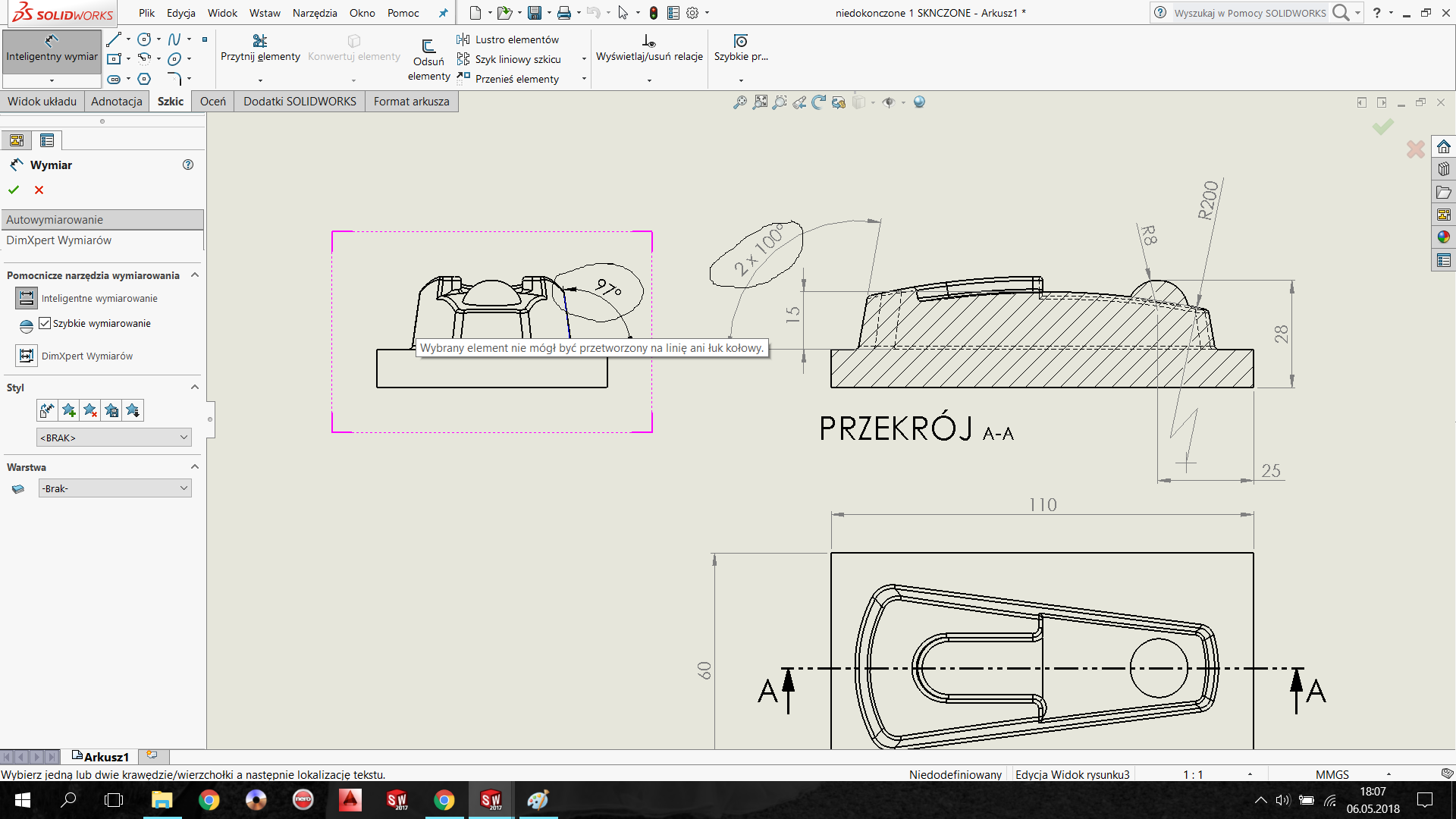

Ostatnie pytanie do tego modelu
Gdy chce wykonać dokumentację do tego typu rysunków program nie chce złapać niektórych lini i muszę w szkicu dorysować pomocniczą . Tak ma być czy jest jakiś inny sposób ? Obrazek

To pobierz wymiary z modelu (zakładka Adnotacje > Elementy z modelu). Chociaż z tego co widzę te kąty powinny dać się zwymiarować. Jeżeli nie tu, to w innym miejscu, co innego gdyby wirtualna krawędź w rzucie nie była linią a jakąś krzywą...
