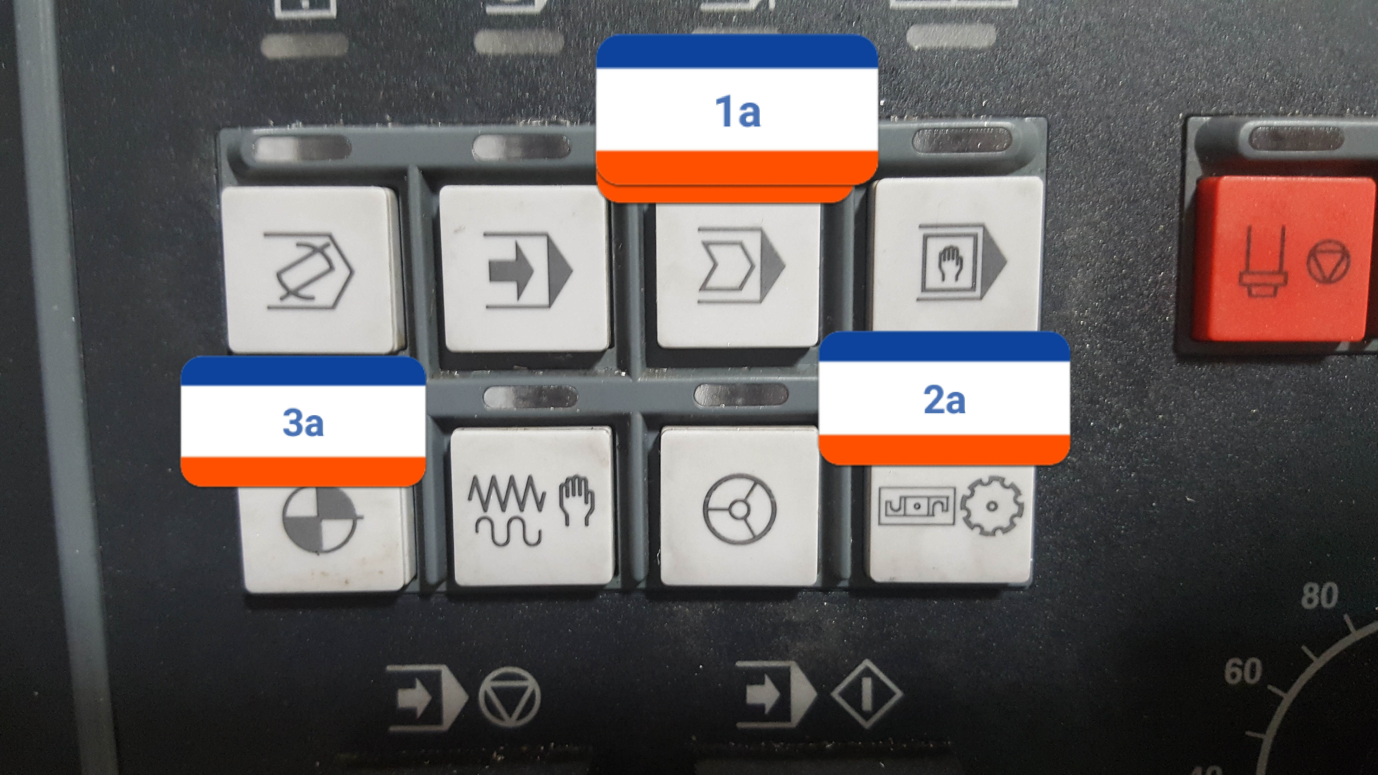

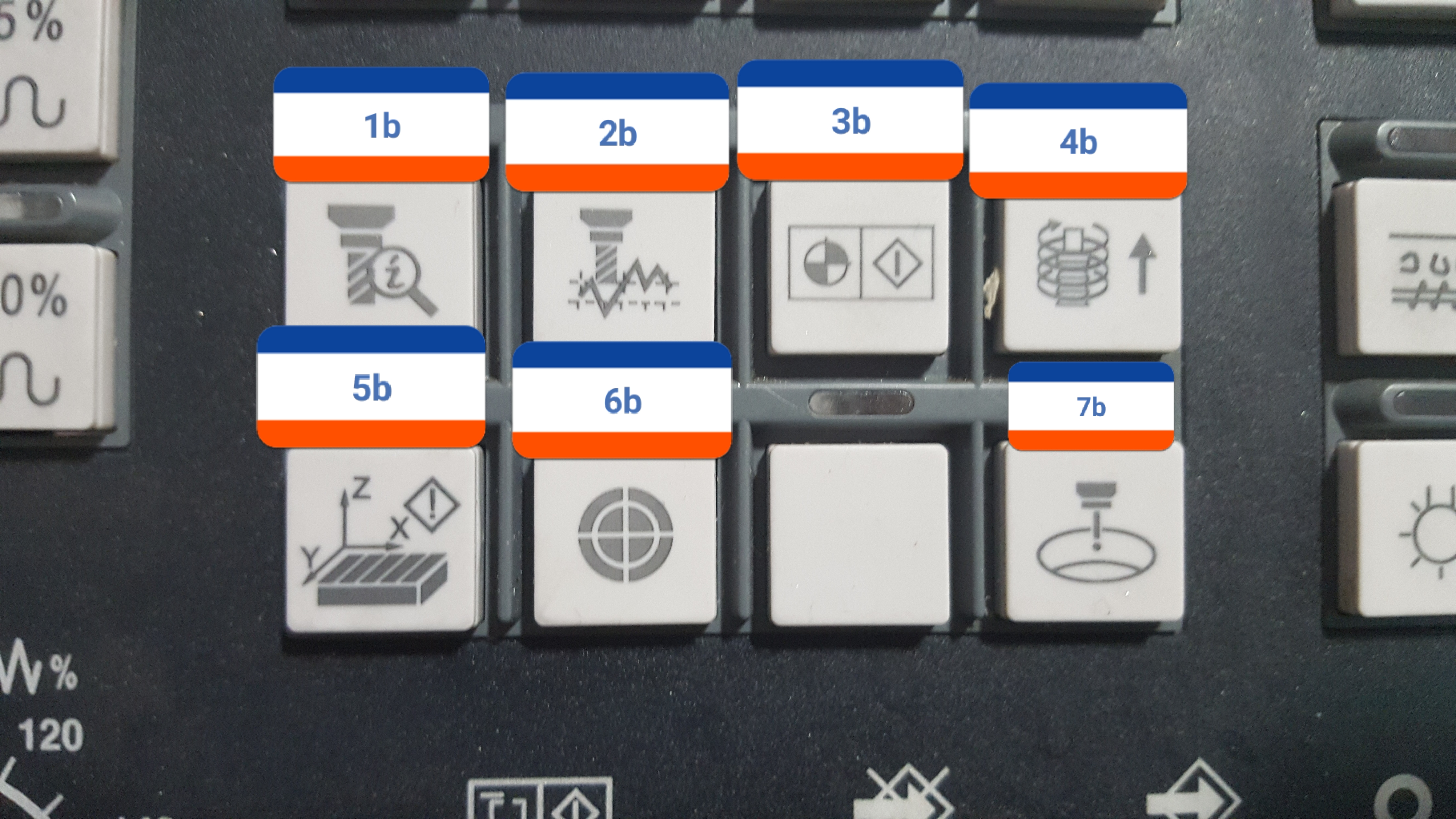

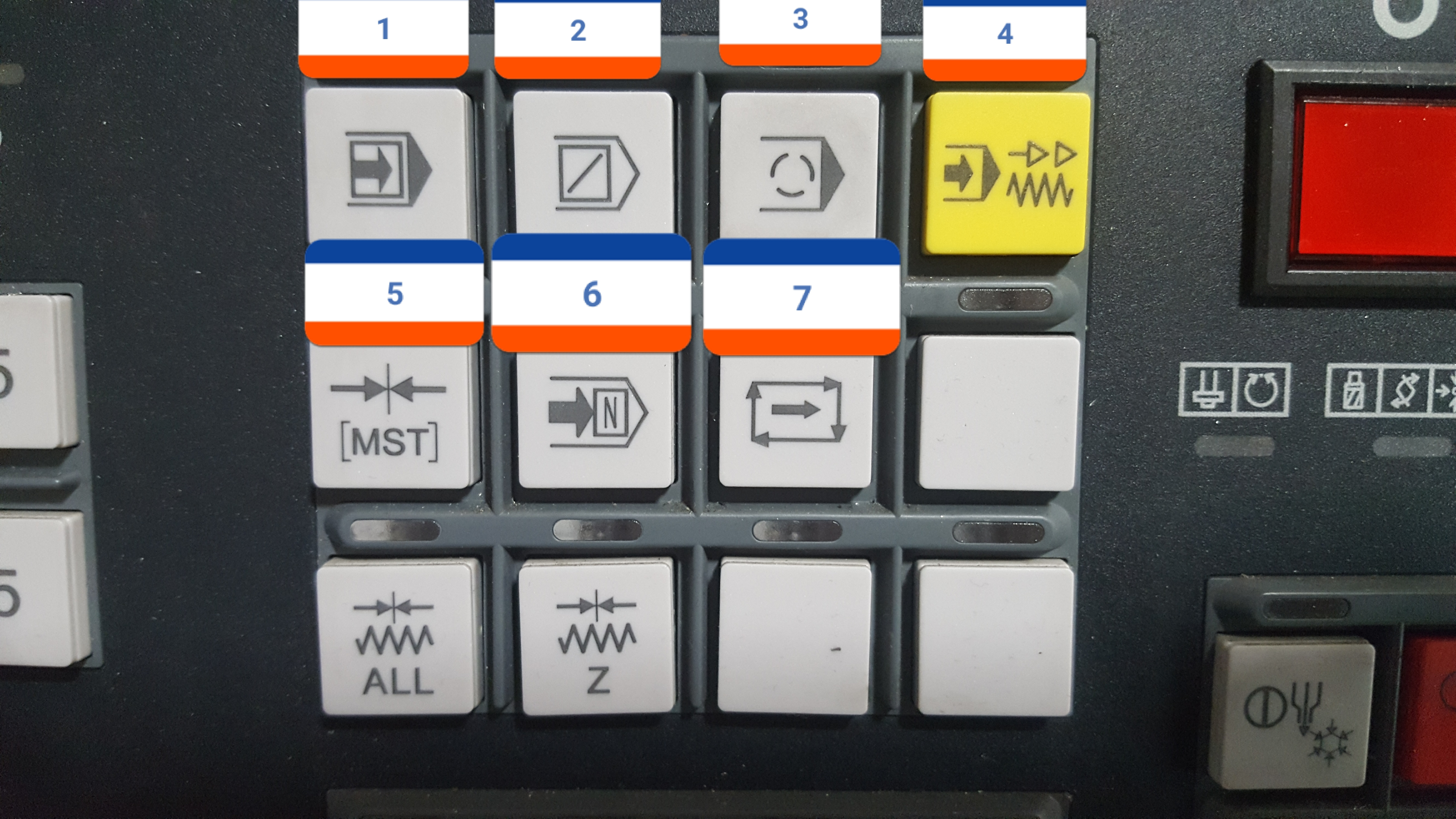

Witam. Potrzebuje Waszej pomocy. Jeśli to nie problem dla Was aby napisac mi co dany przycisk znaczy i kiedy ich uzywać to bylbym Wam wdzieczny. Pozdrawiam. Zdjecia w zalacznikach.

1. Blok po bloku
2. Pominięcie bloku
3. Stop opcjonalny
4. Dry run
5. Blokada funkcji M,S,T
6. Program restart
7. Zapętlenie programu
1a. Tryb pracy z karty pamięci RMT
2a. Skrót do wejścia w okienko ATC recovery. Najpierw JOG musi być aktywny. Tam się klika jak się chcę ręcznie obrócić magazyn, bądź ramię wymiany narzędzia jeśli się coś zatnie.
3a. Tryb powrotu na punkty referencyjne.
1b. Skrót do tabeli narzędzi przypadne w przypadku magazynów typu random.
2b. Skrót do monitoringu obciążenia narzędzi.
3b. Powrót na punkty referencyjne we wszystkich osiach jednym kliknięciem. Najpierw aktywny musi być JOG
4b. Tryb powrotu gwintownika w przypafku awaryjnego zatrzymacia podczas cyklu gwintowania.
5b. Skrót do ręcznego pomiaru bazy detalu dowolnym narzędziem.
6b. Nie pamiętam, ale chyba skrót do cykli obróbczych stworzonych przez producenta obrabiarki.
7b. Skrót do cykli pomiarowych RENGUI
