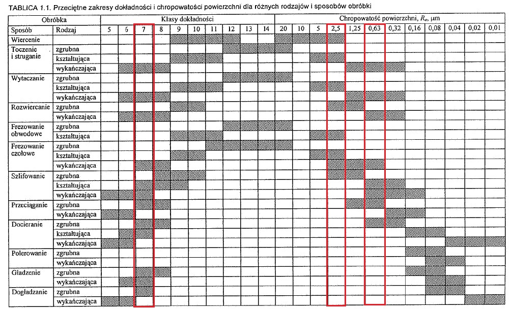

Klasa dokładności wykonania otworu/czopa
Post napisał: abcdef » 03 maja 2018, 09:14
interesuje mnie 2,3,4 tj czy to jest frezowanie obwodowe? Czyli można tymi metodami wyciągnąć 9 klasę dokładności i Ra=2,5?
Steryd
Posty: 4724
Re: Klasa dokładności wykonania otworu/czopa
Post napisał: Steryd » 03 maja 2018, 11:04
Jak masz dobrą maszynę i dobre narzędzie to i 6 wykonasz i Ra0,63 spokojnie
Można?
Morzna!!!
