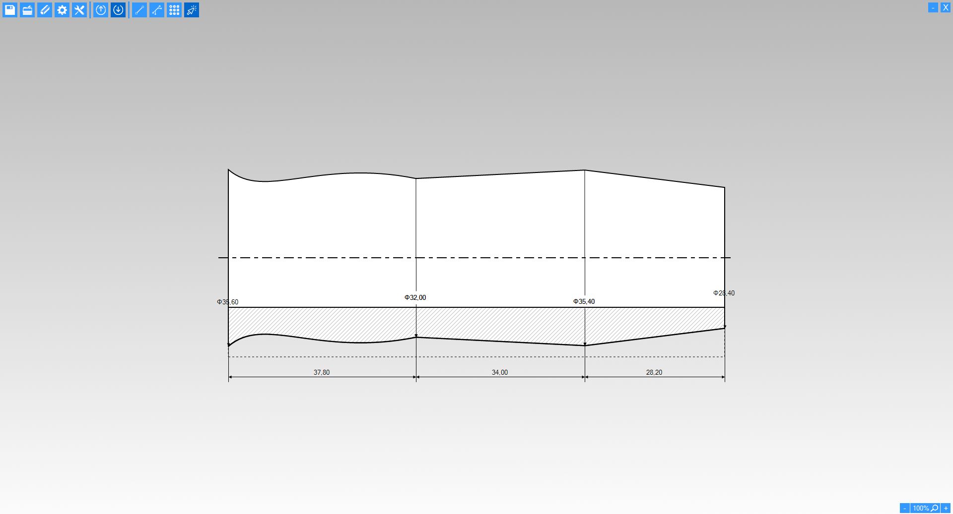

w parze ze sterowniczkiem musi iść program, który sprosta jego niekonwencjonalnym wymaganiom (przyjmuje pliki w postaci bezpośrednich komend dla silników krokowych, a nie gkodów). Projekt jest głównie edukacyjny (uczyłem się na nim programować) i jest napisany w języku C# korzystając z Winformów. Podobnie jak sterownik jest dostosowany do moich potrzeb, tzn. uzyskanie ciekawego efektu estetycznego bardziej, niż funkcjonalnej części w tolerancji do pojedynczych setek.
Założeniem było stworzenie aplikacji z minimalistycznym interfejsem, która pozwoli w szybki sposób tworzyć programy dla sterownika. Aplikacja w pełni 2D, na szczęście przy tokarce nie ma to znaczenia, a cały problem tworzenia brył przestrzennych odpada (wtedy bym się tego nie podejmował).

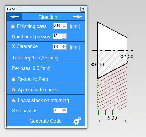

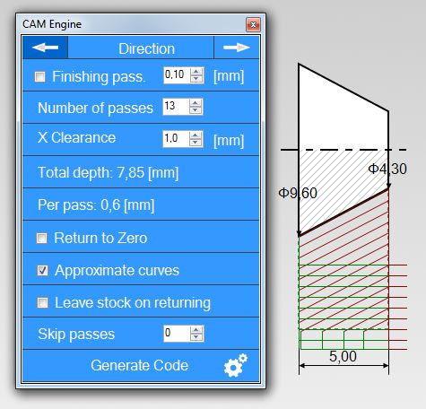

Od tego czasu ruszałem niewiele, ale kilka opcji generatora ścieżek uległo zmianie:
1. Dodałem rozróżnienie na ruch szybki i normalny z poziomu generowanej ścieżki (wcześniej sterownik sam się "domyślał" kiedy jest powrót i jechał wtedy ruchem szybkim). Przy okazji program uwzględnia teraz ruch wykonywany poza materiałem i automatycznie zamienia go na ruch szybki.
2. Rozpoznawanie przetoczonego materiału. Do tej pory po wykonaniu przejścia ścieżka była generowana zawsze poza kontur materiału, niezależenie od tego, co zostało już przetoczone. W przypadku np. przetaczania z fi50 na fi30 powodowało to, że generowane było dużo niepotrzebnych ruchów. Teraz program uwzględnia już to, co jest przetoczone.
Przed i po (prefabrykat ma tutaj fi20, różnicę widać w zielonych ścieżkach - w tym wypadku jest to powrót noża - które w wersji po znajdują się wewnątrz konturu i znacznie skracają ścieżkę zamiast za każdym razem wyjeżdżać poza).

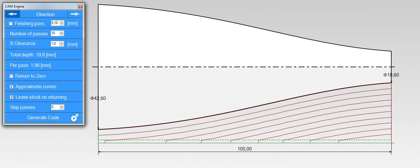

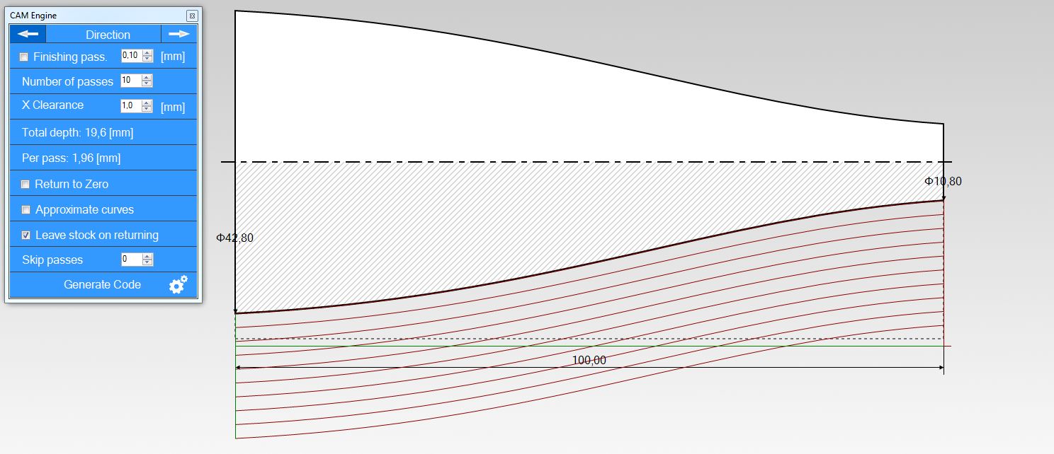

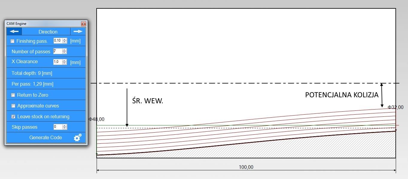

3. Uproszczenie krzywych Beziera w obróbce zgrubnej. Jak się okazuje pocięcie krzywej Beziera na mniejsze elementy nie jest wcale takie proste i wymagałoby albo dość skomplikowanych operacji matematycznych, albo nieeleganckiego obejścia. W przypadku niektórych kształtów powodowało to, że ścieżki były prowadzone daleko poza kontur obrabianego detalu, a w przypadku obróbki wewnętrznej prowadziłoby wręcz do kolizji noża z detalem. Dlatego teraz jest opcja aproksymowania krzywych za pomocą linii (krok aproksymacji można zmieniać na mniejszy, lub większy) i nieruszane zostaje tylko ostatnie przejście zgrubne (i przejście wykańczające, jeżeli jest zaznaczone). Dzięki temu można je po aproksymacji ładnie przycinać.
Przed i po (prefabrykat wałek pełny fi50):

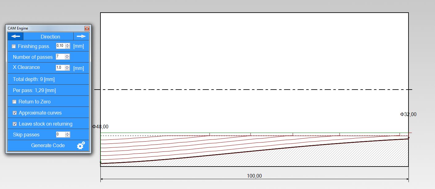

Przed i po (prefabrykat rura fi50x10, przed po prawej stronie mogłaby być kolizja noża z detalem, bo jest za bardzo "wycofany")
