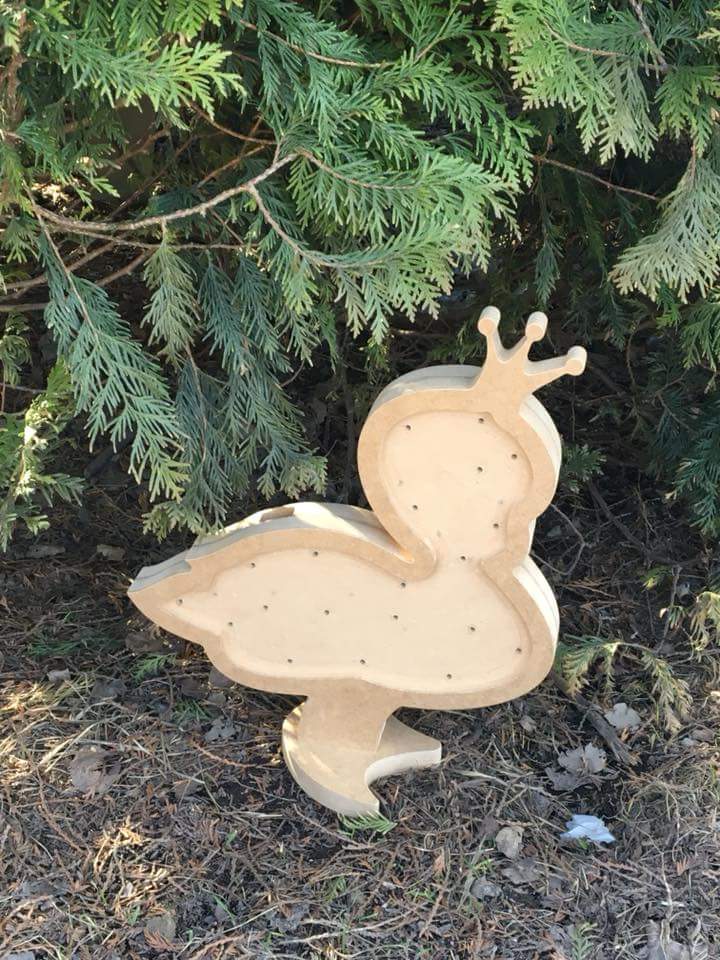

Witam, jestem zupełnie zielona w temacie, ale liczę, że ktoś mi tutaj doradzi. Jakiego frezu do plotera cnc użyć do stworzenia czegoś podobnego. Materiał : mdf lub sklejka. Obrazek
Z góry dziękuję 😁

Palcowego........ można użyć zgrubnego mi wykończającego.
Co to do cholery w ogóle jest?
Żaba? Kaczka bez dzioba w koronie?

Dziękuję za odpowiedź,... sama nie wiem co to 😂to zdjęcie to tylko przykład. Chodziło mi tylko o pokazanie że chcę jakiś kształt i środek tak "wydrazony".

Jak detale mają małe promienie wewnętrzne, to musisz mieć frez palcowy na tyle mały by je wykonać.
Na fotce to np. kark tej żabo/kaczki. Obróbka będzie długo trwała takim malutkim frezem jak będziesz chciała dziobać nim całość - dlatego potrzeba też jakiś większy.

MDF na zewnątrz zły pomysł.
Skleja już lepiej.
A frez... zależy ile tego chcesz zrobić, jak kilka sztuk to taki z marketu za 8 zł. Jak kilkadziesiąt to palcowy spiralny w okolicach 6 mm średnicy.
