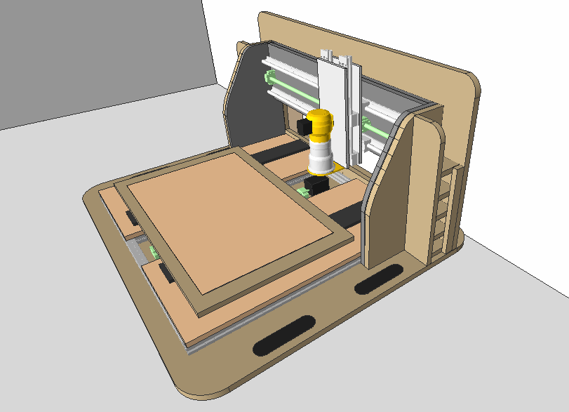

Od jakiegoś czasu chodzi mi po głowie frezarka cnc którą chciałbym wykorzystywać amatorsko/hobbystycznie do obróbki sklejki i drewna. Przyznam, że jestem zupełnym laikiem w tym temacie ale posiadam zdolności manualne, podstawy projektowania, trochę własnych narzędzi a przede wszystkim chęci do nauki
Początkowo myślałem nad zakupem chińczyka coś w stylu "3018", żeby zobaczyć na własne oczy jak to działa, potem postanowiłem zbudował własną maszynkę pokroju w/w chińczyka, dopiero jak znalazłem to forum i zacząłem przeglądać Wasze konstrukcje, czytać o dokładności i zginaniu się konstrukcji, dopiero zrozumiałem, że dwa profile skręcone do siebie kątownikiem nie wystarczą.

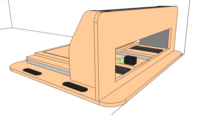

W międzyczasie zmienił się plan na przyszłościową potrzebę powierzchni obróbki, na miarę możliwości zrobiłem też projekt konstrukcji

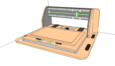

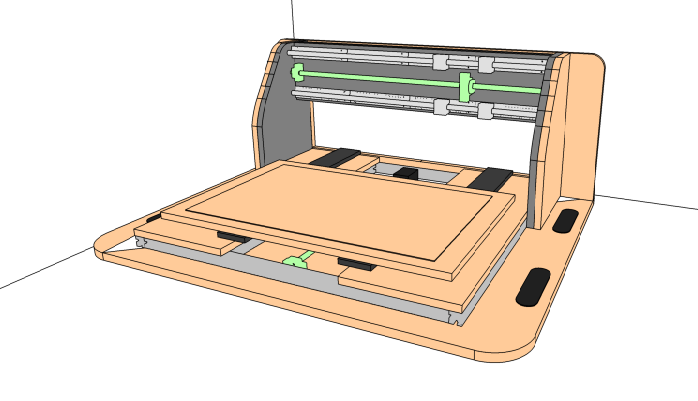

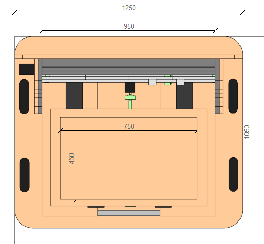

Maszynka o polu roboczym ≈ 750x450 i prześwicie ok 150
profile alu 30x30, mdf 25mm (ciemno szary kolor), sklejka jeszcze nie kupiona (pomarańczowy kolor)

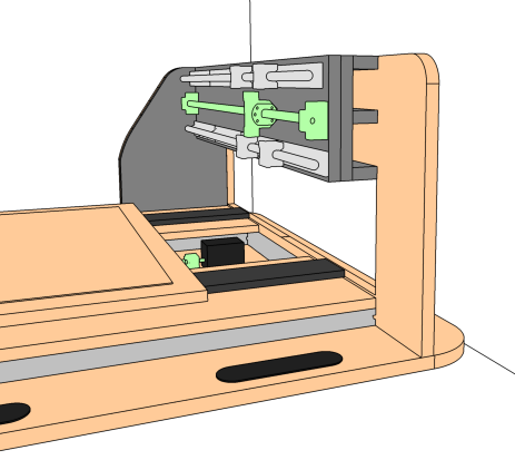

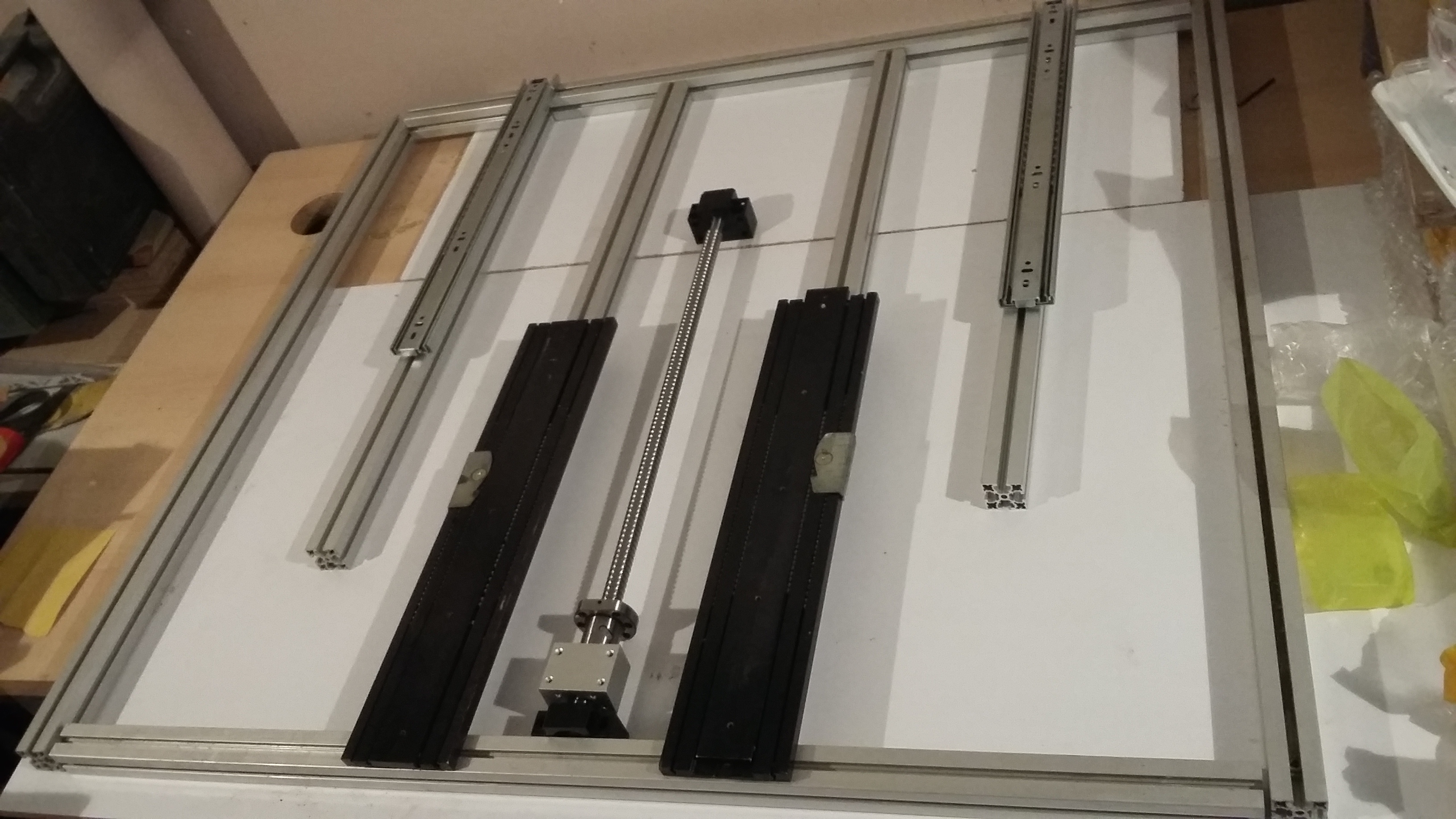

oś Z - chce wykorzystać prowadnice meblowe oraz śrubę kulową SFU1605 - 600mm - już posiadam
oś X - zamówiłem już wałki podparte z łożyskami fi16 1000mm oraz śrubę kulową SFU1605 - 1000mm
oś Y - jeszcze do zaplanowania
elektronika - jeszcze do zaplanowania

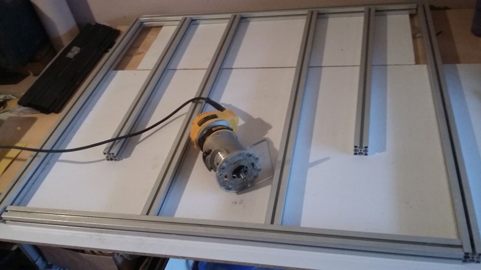

wrzeciono - DeWalt D26204-QS - już posiadam

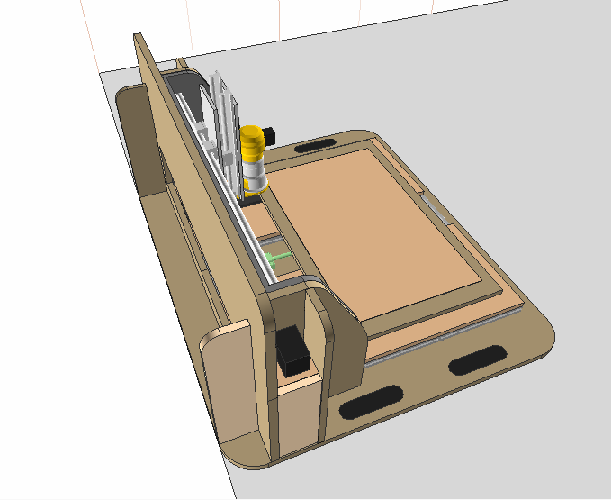

trochę o konstrukcji: z początkowych planów zostały mi profile 30x30, z których postanowiłem zrobić ramę blatu, od spodu chcę dać sklejkę i przykręcić ją na śruby M6 i nakrętki młoteczkowe w odległościach ok 15cm od siebie, dodatkowo od góry tak samo dwa kawałki jako podkład pod prowadnice (elementy pod i nad profilami)
na bramę mam już kawałek płyty mdf 25mm (szary kolor z projektu) oraz chce ją wzmocnić dodatkową warstwą sklejki - wszystko zapewne będzie skręcone na klej i konfirmanty oraz pierwsze przymiarki
Jak myślicie na pierwszy rzut oka ma to wszystko jakiś sens?

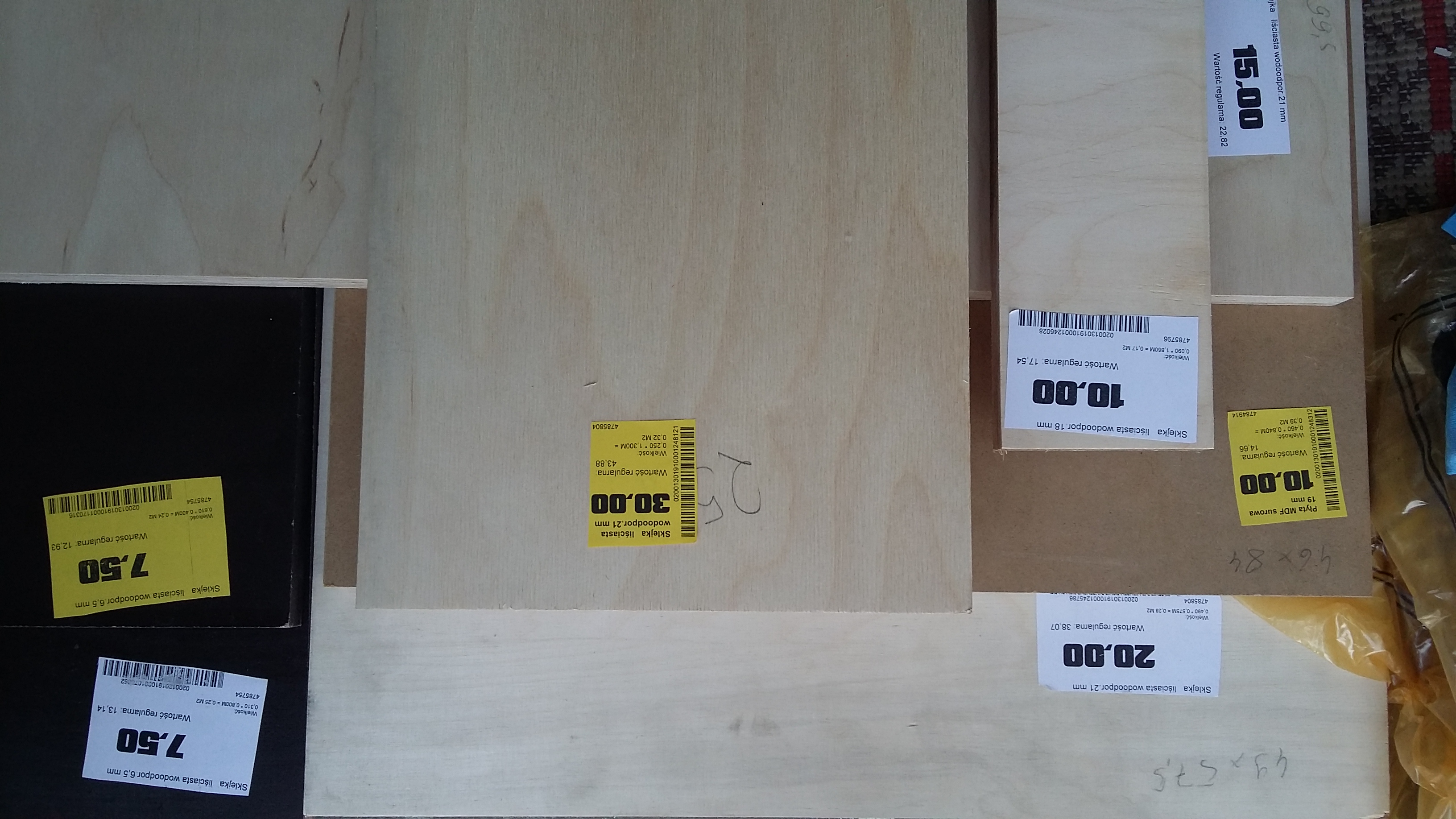

Teraz zastanawiam się nad wyborem grubości i rodzaju sklejki
