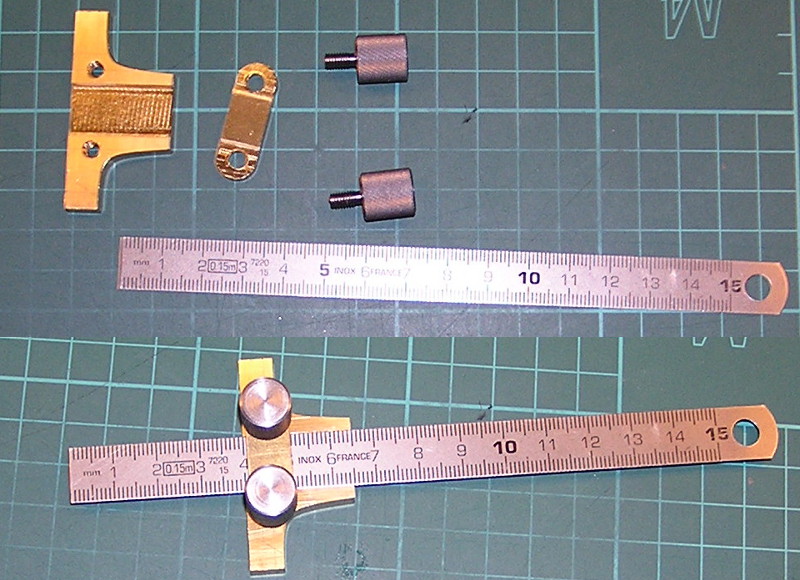

Takie małe ustrojstwo do trasowania:
zmajstrowałem już dość dawno temu ale dopiero dzisiaj dorobiłem radełkowane pokrętła - znudziło mi się szukanie klucza inbusowego :)
Widziałem podobne narzędzia dla stolarzy ale były zbyt duże jak na moje potrzeby - a na dodatek występowały w dwóch wersjach - tani badziew lub piekielnie drogie.

a można takie coś kupić?
grg12
Posty: 1670
Lokalizacja: Wiedeń
Re: mostek prostopadły do linijki
Post napisał: grg12 » 16 lip 2018, 19:58
Niestety nie - dlatego sam zrobiłem.
Projekt jest tutaj: https://a360.co/2IyR6nR - może się do czegoś przyda...

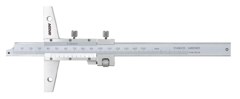

Czym to się różni od tego?
grg12
Posty: 1670
Lokalizacja: Wiedeń
Post napisał: grg12 » 16 lip 2018, 23:01
ten można kupić :) Można wiedzieć gdzie znalazłeś?
dudziak4
Posty: 702
Rejestracja: 06 wrz 2007, 13:30
Lokalizacja: Bielawa
Post napisał: dudziak4 » 16 lip 2018, 23:20
Generalnie jest tego dosyć dużo i nazywa się głębokościomierz suwmiarkowy, wpisz sobie chociażby na znanym portalu aukcyjnym do koloru do wyboru.
atlc
Post napisał: atlc » 16 lip 2018, 23:21
Dokładnie, ewentualnie głębokościomierz noniuszowy.

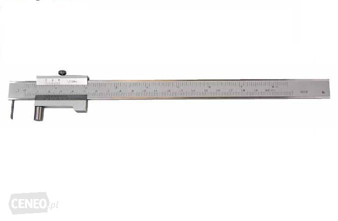

Fajny przyrząd to jeszcze suwmiarka traserska z rolką:
dudziak4
Posty: 702
Post napisał: dudziak4 » 16 lip 2018, 23:44
Suwmiarki traserskiej od lat używam, mega przyspiesza prace tak naprawdę zastępuje miarkę, kątownik i rysik oczywiście na krótkich dystansach a tych jest z reguły najwięcej.

Na zdjęciu w poście Romana widać że za linijka jest wycięcie - wygląda jakby "skrzydła" miały tą samą grubość co linijka i byly w tej samej płaszczyźnie - czyli nie da sie ich oprzeć o brzeg materiału i "trasować" od końca linijki? Jeśli tak - niestety nie o to mi chodziło - moim "punktem wyjścia" było narzędzie które amerykanie nazywają "combination square" - coś co można ustawić na pożądaną głębokość i szybko odrysowac linie w określonej odległości od krawędzi płaskownika/deski. Coś jak suwmiarka z rolką kolegi atlc - tyle że "uśredniające" nierówności krawędzi. Proste narzędzie stolarskie w wersji mini - jedno z pierwszych zastsowań - znaczyłem linie cięcia na cegłach szamotowych. Suwmiarki byłoby szkoda :)
