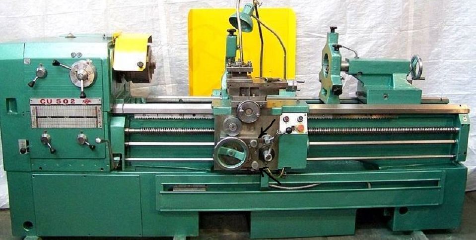

Kupiłem tokarkę cu 502 na własne potrzeby. Na skrzynce suportowej znajdują się dwa pokrętła w skali od 0 - 5. Nie wiem do czego służą i co powoduje zmiana ich ustawień. Proszę o pomoc i wyjaśnienie. Pozdrawiam

to do ustawania położeń (max.5) w jakich ma się zatrzymać suport przy posuwie wzdłużnym. Przydatne raczej tylko przy seriach i mało dokładne (do 0,5 mm).
