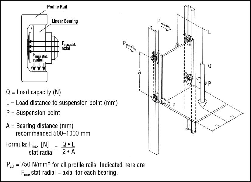

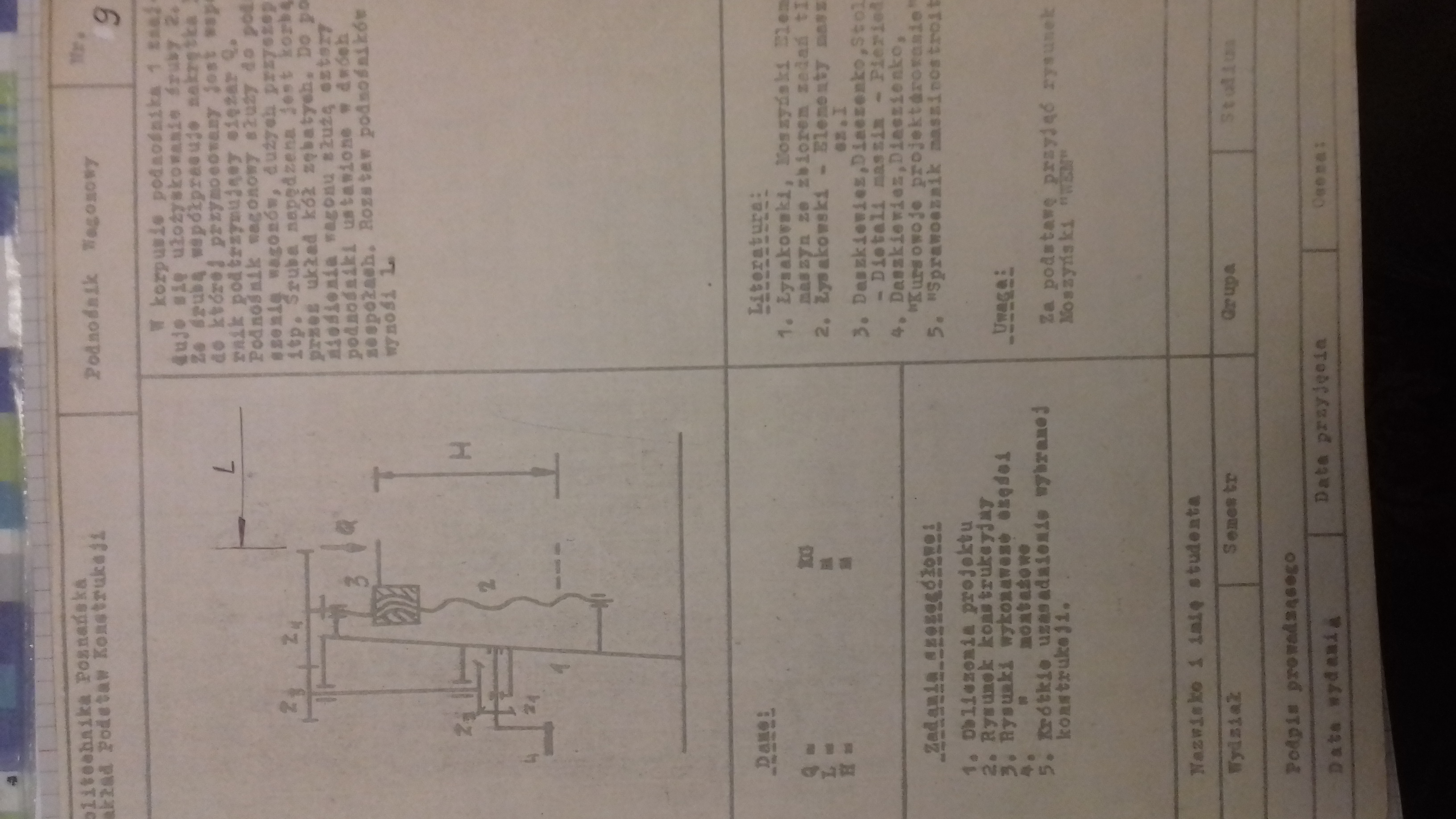

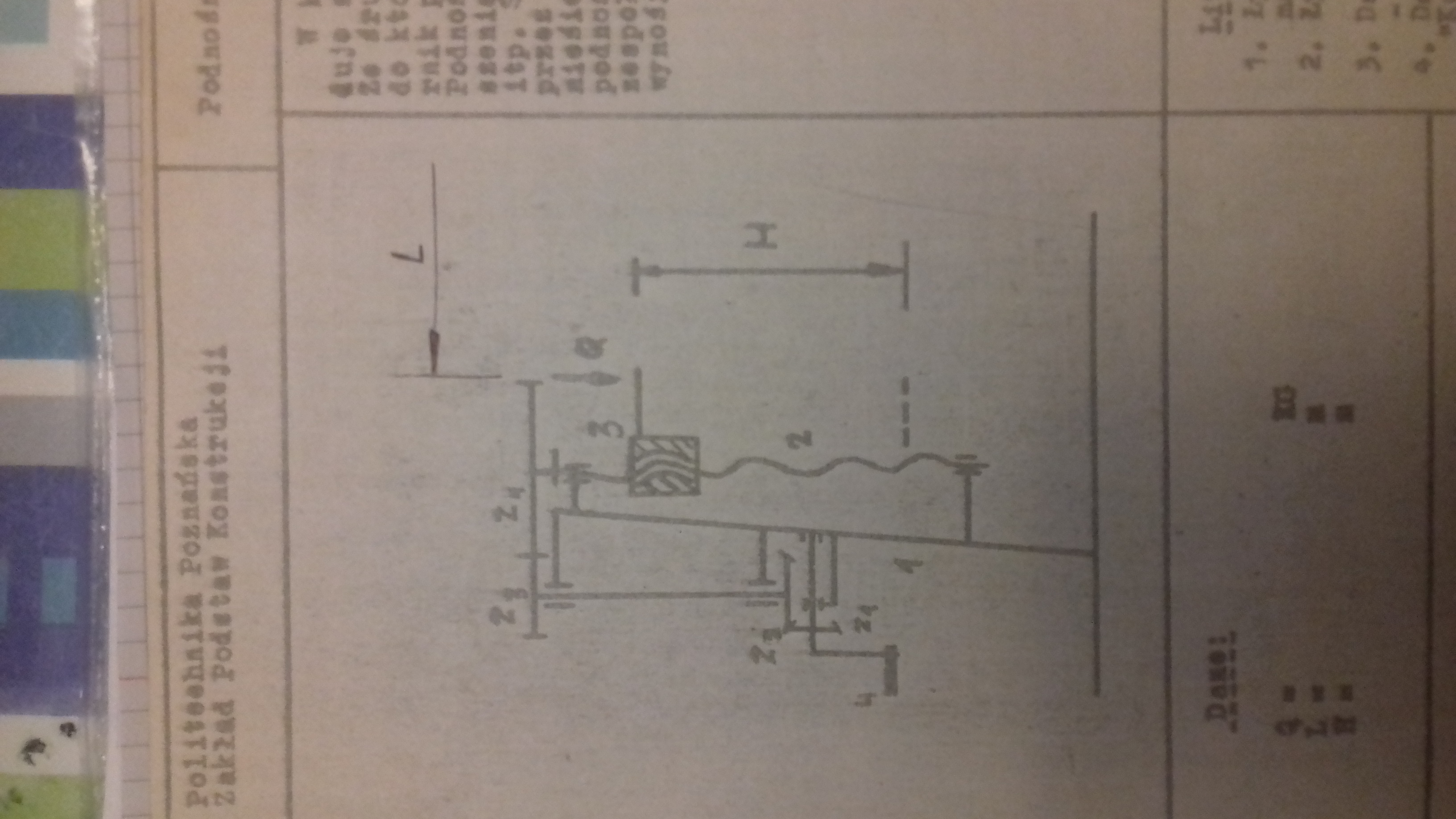

Otrzymałem na uczelni projekt "podnośnika wagonowego" do zrealizowania.
Obliczenia i rysunek ołówkiem.
Niestety, szukam podobnych obliczeń i nie potrafię ich znaleźć.
Naciski w osi mogę sobie policzyć, Wyliczyć gwinty i nakrętki etc. Natomiact w podnośniku wagonowym mam nie osiowe naciski i nie wiem jak to ugryźć. Na szczęście jestem dopiero po rozdaniu tematów więc mam jeszcze sporo czasu. Czekają mnie wszelkie obliczenia przekładni kątowej do korby, przekładni redukcyjnej do napędu, kolumny i podstawy ale niestety stoję na pkt z tym przesunięciem.
Czy w moim przypadku mogę podstawiać do obliczeń to co wstawiłem ? czy nie tędy droga. Wiem że w przypadku nie osiowego obciążenia siłą Q obliczenia muszę wykonać z warunku stateczności z uwzględnieniem zginania. Czy np. w założeniach po prostu mogę przyjać np. współczynnik bezpieczeństwa np. xw = 7 i to załatwi mi sprawę ?
