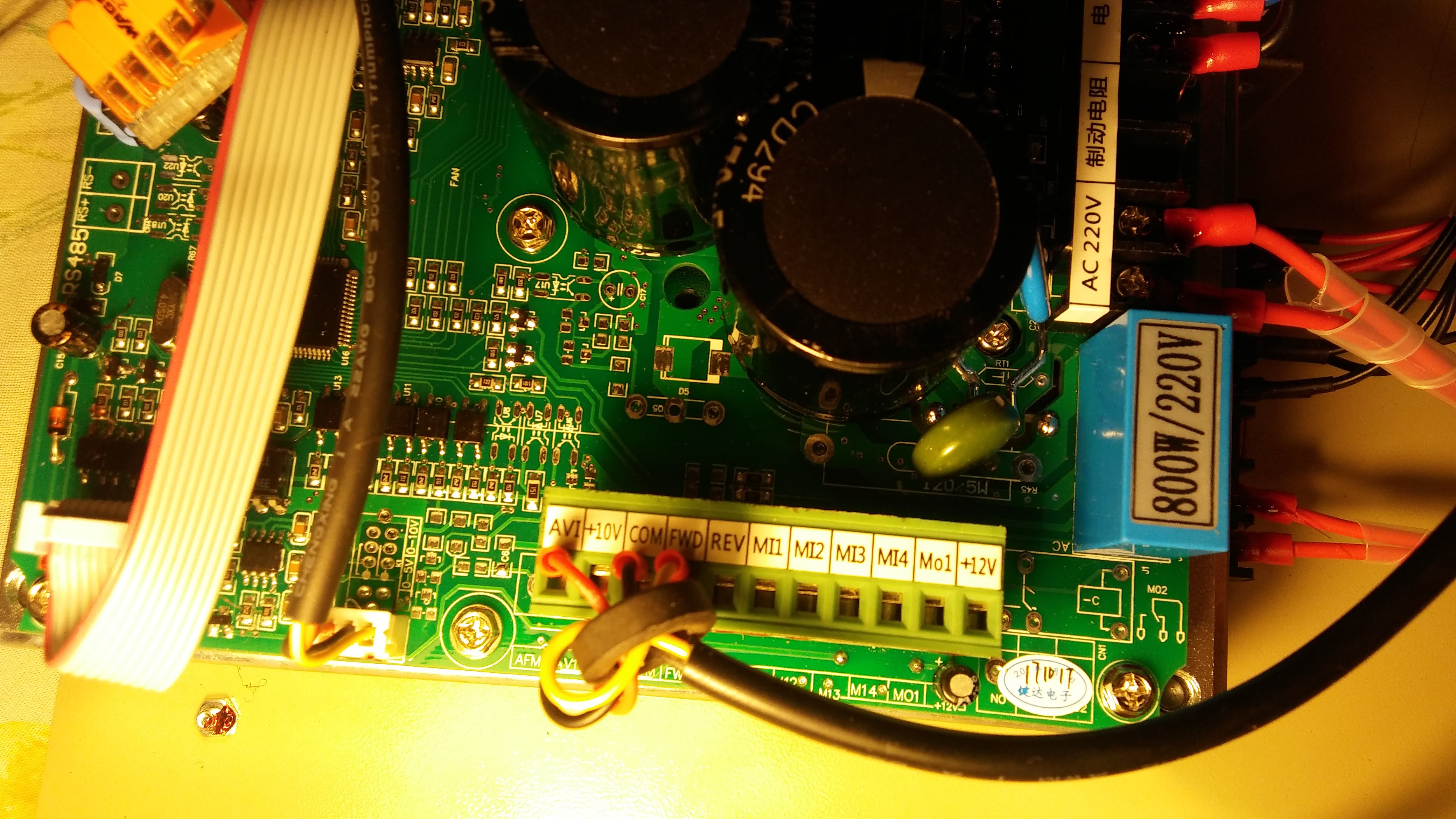

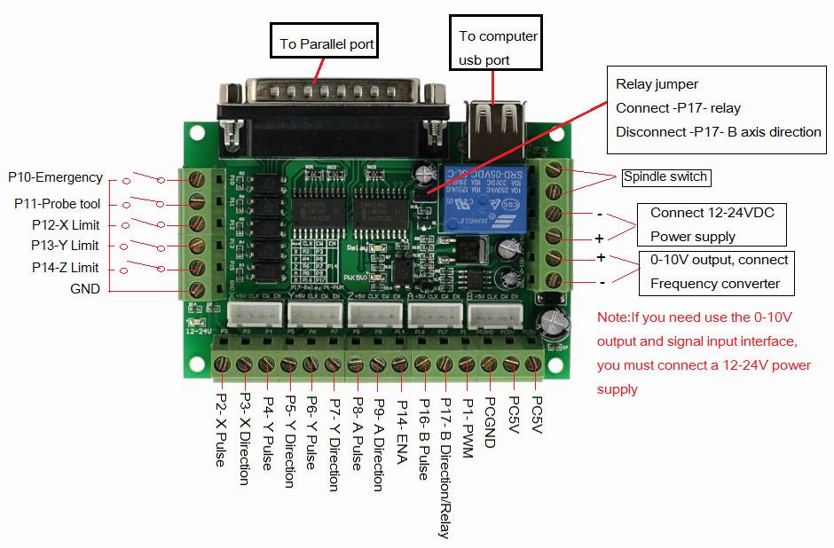

Sterownik 5 osiowy mach3 i falownik 800w
podłączanie falownika do sterownika

Re: Sterownik 5 osiowy mach3 i falownik 800w
na szynie według instrukcji musisz odszukać wejścia gdzie podłączał byś normalnie potencjometr następnie włączysz to z wejściem na płytce+-0-10v
Jak chcesz sterować PWM to musisz podać 12v na płytę sterownika, potem w falowniku podpinasz pod odpowiednie wejście ( podeśli model to w manualu powinno być ). Dalej konfigurujesz falownik a na końcu ustawiasz w programie ustawienia wrzeciona i opdpowiednio przypisujesz pin.
