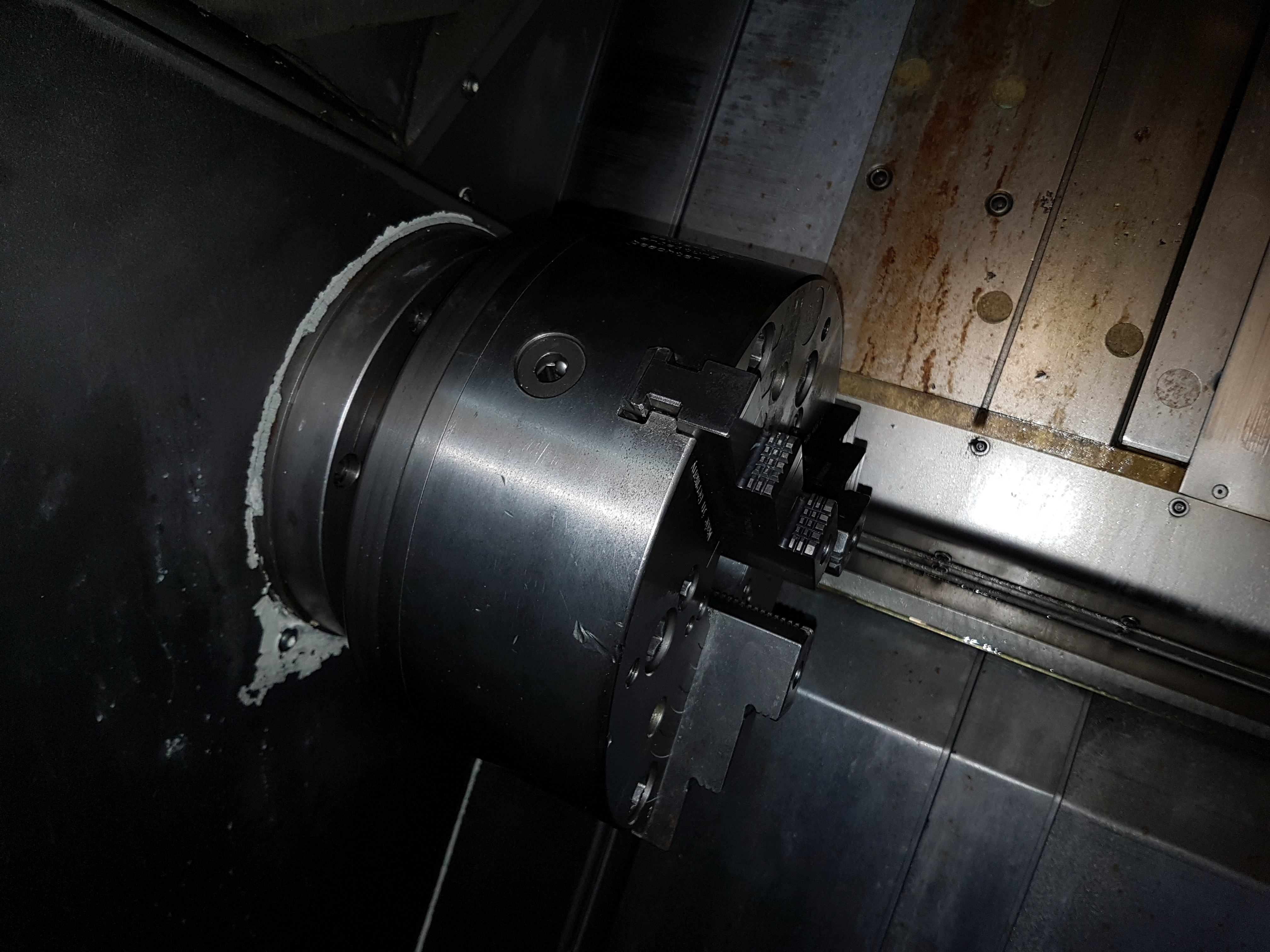

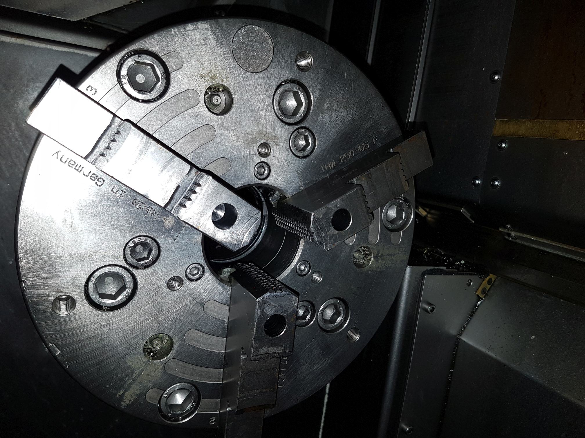

Uchwyt tokarski hydrauliczny jak wymontować szczeki ? W pozycji max otwarty klucz imbusowy (w gnieździe na obwodzie) obraca sie o ok. 10-15 st. i koniec. Ciągnąć na sile cze źle to robię ?

Możliwe, że będzie podobnie jak z uchwytem schunk THW

Właśnie tak próbuje ale nie idzie.

Jakoś tak mówią :
Nic na siłę , tylko młotkiem.
..... , ale z głową.
Mariusz.

No i się udało , okazało się ze zwykłym kluczem imbusowym nie da się tego zrobić , musi mieć nacięcie w które wchodzi mala kuleczka zabezpieczająca :)
