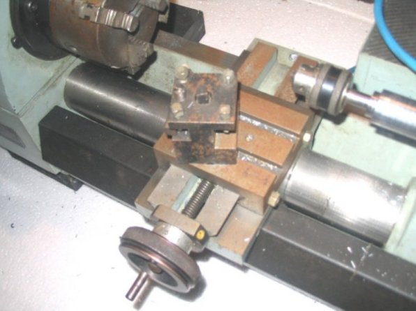

Witam - tak jak w temacie - prosiłbym o jakiekolwiek informacje odnośnie tej tokarki - może miał ktoś z nią styczność? Jeśli tak, to proszę o podzielenie się wrażeniami z pracy na niej, oraz jakości wykonania samej maszyny.
sprzęt taki, jak ten ze strony:
http://www.maszyneria.pl/tokarka,stolowa,496.html

Kawał maszyny ,tylko troche mało w kłach .Ogolnie polecam

Wtam.Na początek troche o konstrukcji i wykonaniu.Jak zauwarzyłeś zamiast łoża jest zastosowane troche inne prowadzenie suportu.Suport porusza sie na trzpieniu a z tyłu znajduje sie jedna część łoża na której zamocowany jest tył suportu.Należy dodać że w razie wystąpienia luzu na trzpieniu możemy go przeszlifować na szlifierce kłowej co jest operacja bardzo prosta i tanią a w tulei suportu wykonujemy tulejke z brazu i po sprawie.Inaczej sie przedstawia remont tokarki na pryzmach tutaj należy przeszlifować wszystkie płaszczyzny następnie doskrobać suport lub podfrezować i wykleić,obniżyć skrzynke posuwów podwyższyć płyte pod konikiem itd... W tym przypadku remont jest bardzo prosty i tani.Na zdięciu widać otwarta pokrywe gitary i mocowania silnika .Jak widać wszystkie koła sąwykonane z metalu mówie o kołach zębatych) a nie z plastiku (choć są tworzywa wykożystywane na koła trwalsze od metalu).W wewnętrznej obudowie widać tabliczke posuwu i odpowiedniego skonfigurowania gitary.Silnik tez wyglada na dość mocny około 0.8 kw ale moge sie mylić .Jesli poprawnie odczytałem zastosowanie dzwigni znajdujacej sie w miejscu skrzynki posuwów to jest to dzwignia zmiany kierunku posuwów a tym samym mozliwość nacinania lewych gwintow.Należy zwrócić uwage że tokarka jest wykonana na solidnych odlewach żeliwnych i ma dużą sztywność .Jeżeli chodzi o wrzeciono to zapewne jest ono zbudowane na typowym łożyskowaniu z przodu łożysko wałecznowe z regulacja luzu pierścieniem wewnętrznym natomiast tył łożysko proste plus oporowe .Główna wadą jest jednak krótki rozstaw w kłach i to chyba jedyna wada tej maszyny .Jesli moge doradzić to moim zdaniem jedyna przesłanką za zakupem tej maszyny jest okazyjna cena jednak wiem z doświadczenia że nawet do majsterkowania potrzebne jest conajmniej 500 lub 600 mm w kłach no i podtrzymka której tutaj nie widziałem.Decyzje pozostawiam kupujacemu a ja mam nadzieje że choć troche przyblizyłem Ci specyfike maszyny.Jeśli masz jeszcze jakieś pytania to chętnie odpowiem .Pozdrawiam!!!
