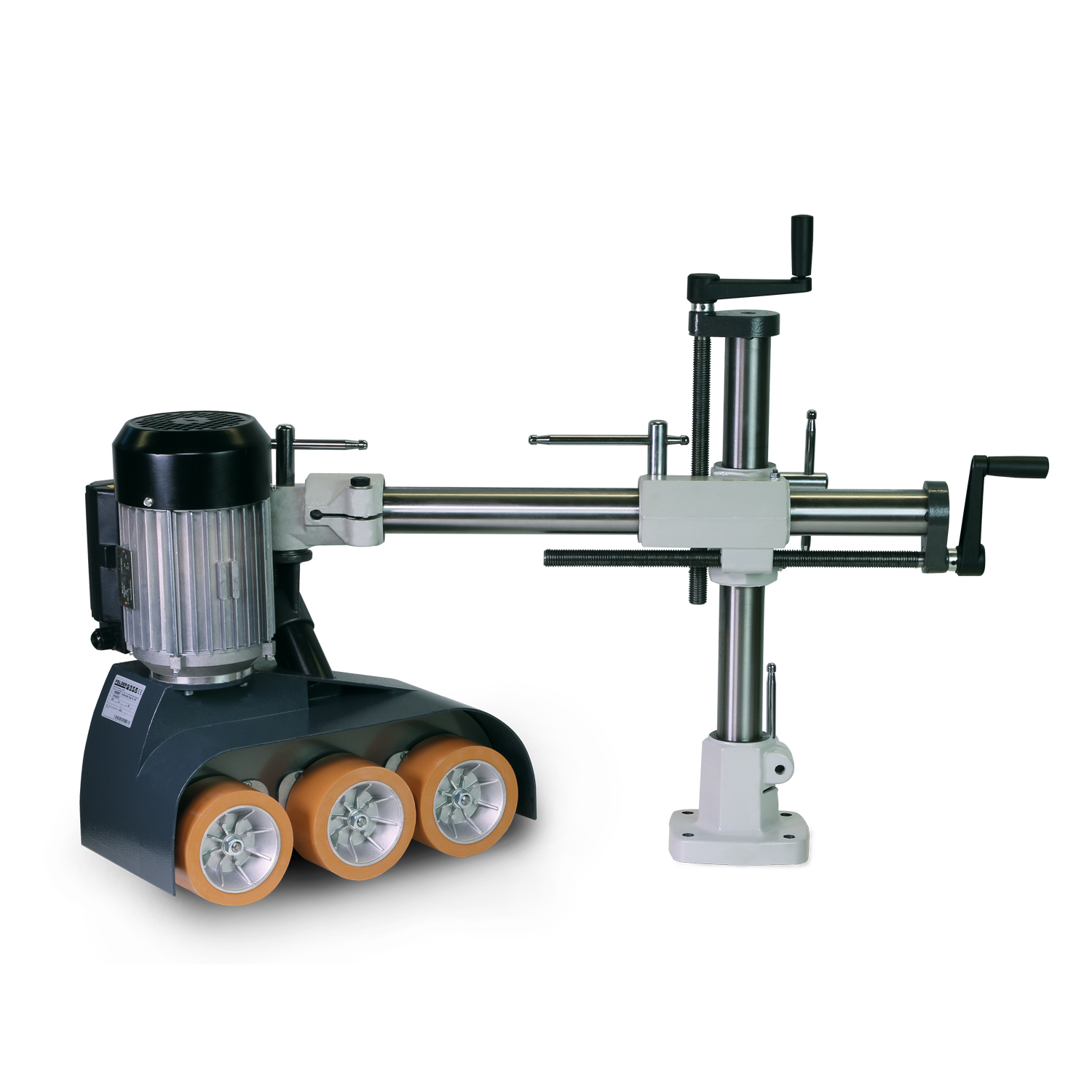

Witam..potrzebuję takie coś do regulacji wysokości...to jest śruba trapezowa , ale ta cała reszta ?
Ten szary blok i te obudowy gdzie śriba łączy się z tym dużym słupem .
Gdzie to dostanę ? Obrazek

Miałem napisać że się nie da ale po wpisaniu do google wyskoczył link do aukcji.
Krzyżak do statywu -posuw Maggi Steff
http://allegro.pl/krzyzak-do-statywu-po ... 37557.html

To by się dało dorobić mając frezarkę. Dwa wałki rozwiercić na średnicę mniejszą niż średnica prowadnicy. Zespawać na krzyż. Dospawać dwie nakrętki do obu tulei. Niech postoi i się trochę odpręży, potem na frezarkę i wytaczadłem zrobić wymiary na gotowo. Można by też z jednego kawałka żelastwa to zrobić ale więcej frezowania

Mam sporo prowadnic, silników, siłowników i innych elementów z linii produkcyjnej. Wszystko na profilach i osprzęcie Rextoth. Jak coś to się odezwij.
