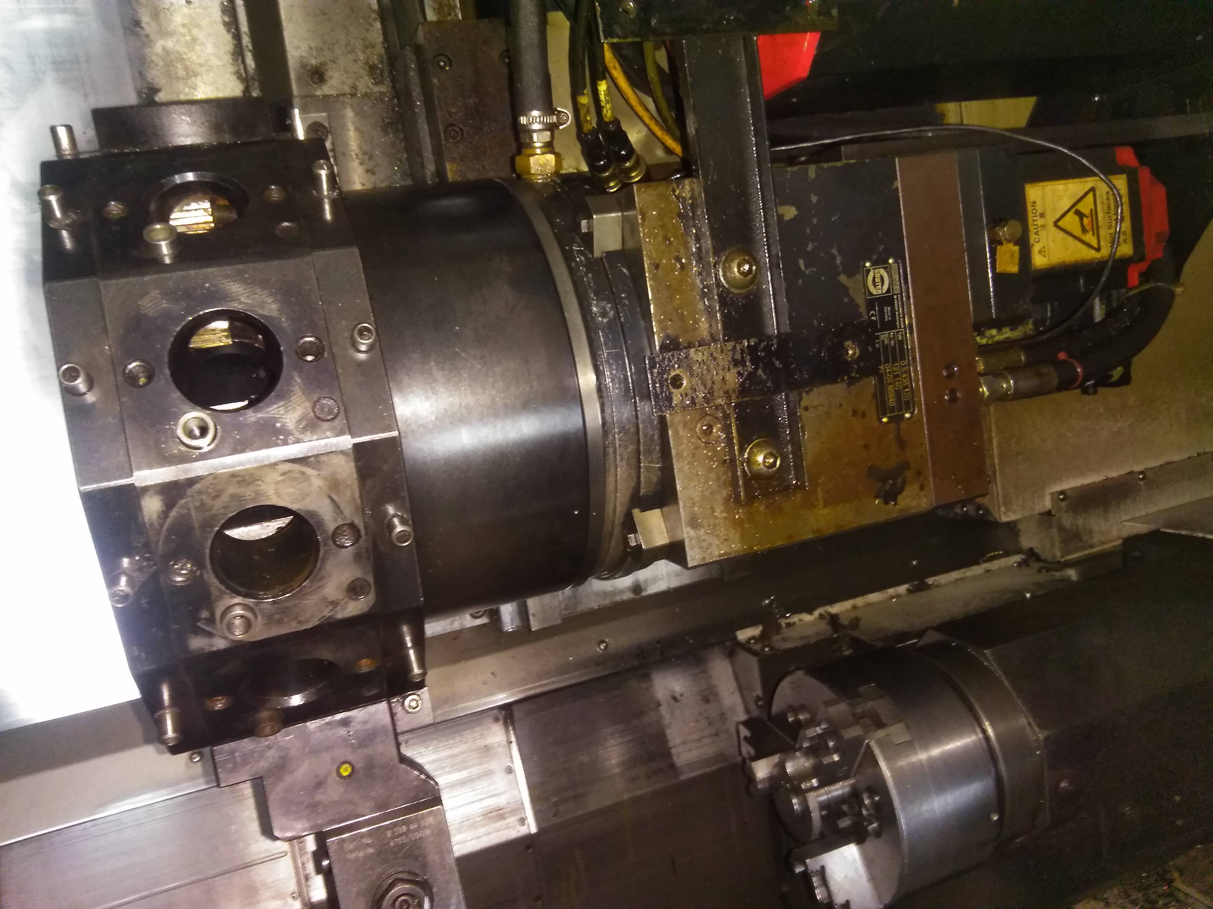

Panowie mam taki problem. Tokarka Colchester na sterowaniu Fanuc 18i TB,magazyn Sauter. Operator zrobił kolizję, magazyn ustawił się między pozycjami narzędzi. Zna ktoś procedurę ustawienia magazynu narzędzi w prawidłowym miejscu ?

Jakiego typu głowica? Głowica pomiędzy narzędziami jest zaryglowana czy nie?

Nie wiem czy sie zaryglował, jak to sprawdzic? Generalnie nie można nim ruszyć w żadną strone.

Jak mocna kolizja to w większości magazyn do rozbiórki i wszelkie kołki ustalające do wymiany.

Kolizja nie mocna. Żadne kołki nie uszkodzone. Magazyn został sprawdzony. Chodź o procedurę ustawienia magazynu ( serwo od magazynu stanęło nie na swojej pozycji )

temat ogarniety. Jest procedura do ustaiwania magazynu. Jezeli ktos bedzie potrzebowac moge pomoc.
