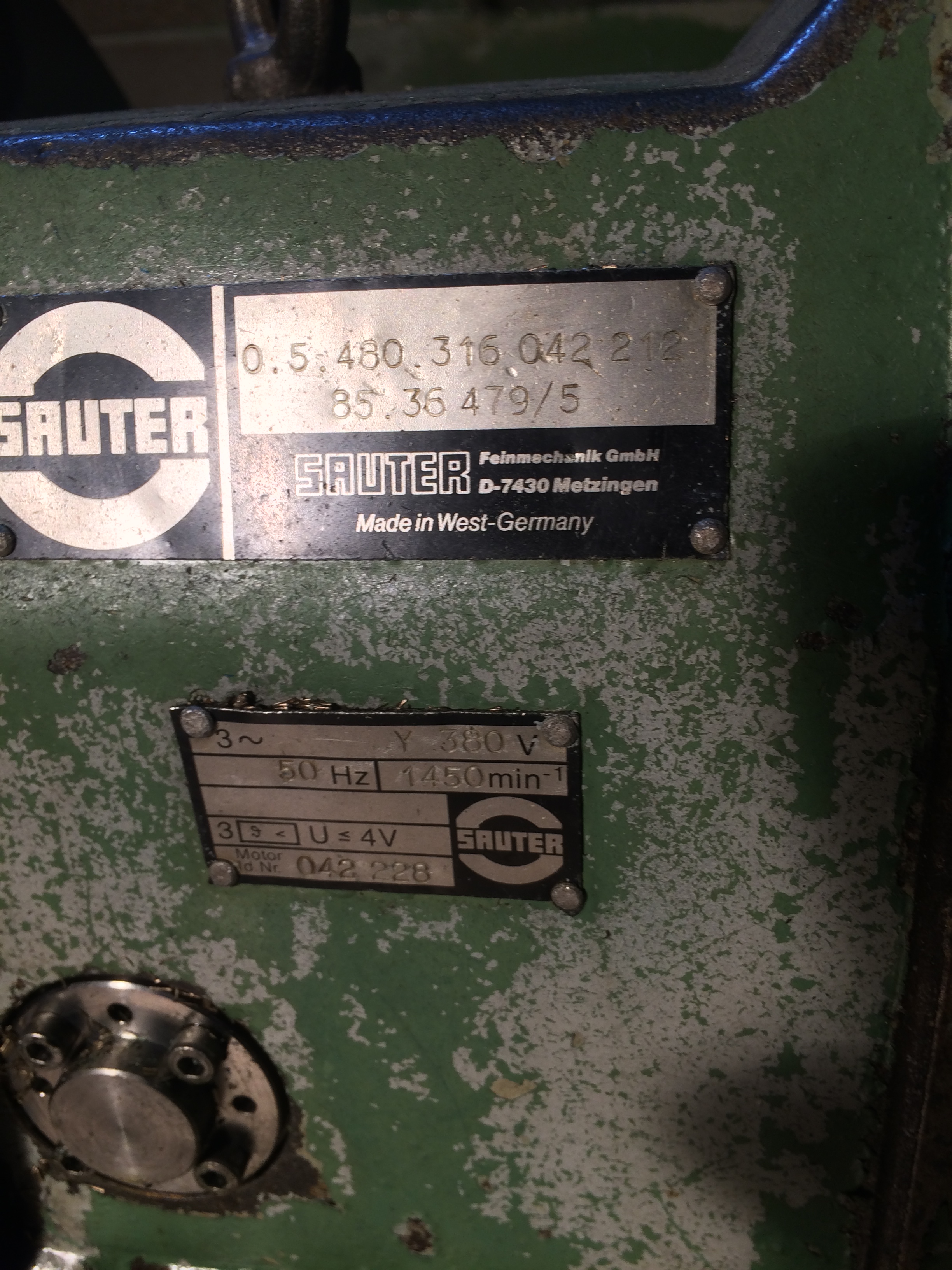

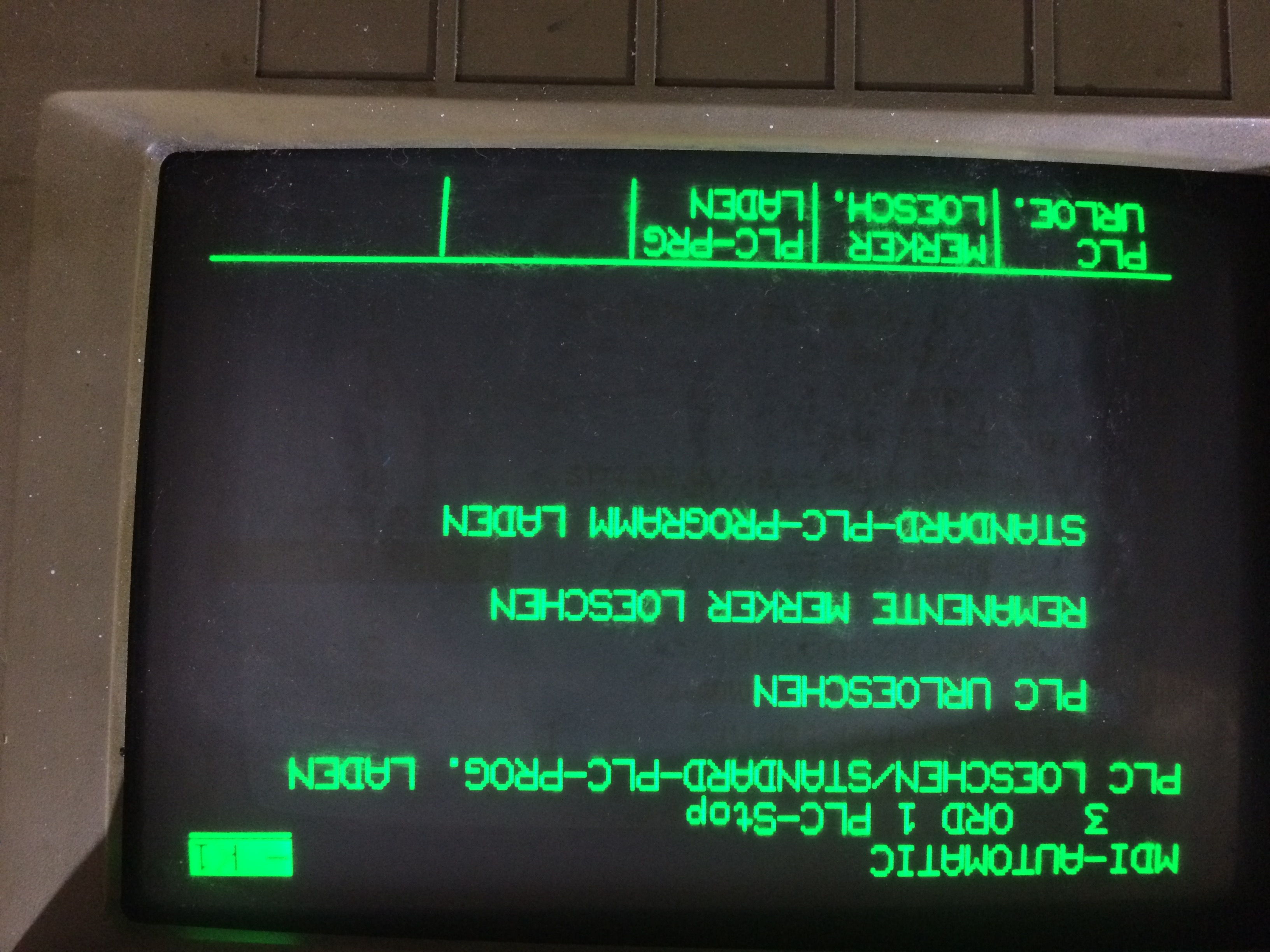

Chciałbym się zwrócić do kolegów o pomoc. Niestety nie mogę w mojej okolicy namierzyć serwisanta więc na własną rękę naprawiam maszynę. Stałem się nabywcą tokarki Storebro STB2000 na sinumeriku 810T. Udało mi się wgrać PLC ale mam problem z głowicą rewolwerową SAUTER 0.5.480.316 mianowicie:
Po wgraniu PLC i uruchomieniu maszyny wywołałem w MDI narzędzie, głowica się obróciła ale gdy chciałem zmienić na inne narzędzie pojawił się komunikat HALT: Einlesefreigabe i już nic nie dało się wywołać nawet S100M3 ciągle komunikat HALT: Einlesefreigabe. Po zresetowaniu sterowania a nawet wyłączeniu maszyny to samo. Pomogło ponowne wgranie PLC. Następnie znowu udało mi się obrócić kilka razy magazynem aż w końcu zatrzymał się na dobre. Wywnioskowałem, że maszyna wysyła komunikat do rewolwera a ta nie potwierdza gotowości więc musi być zabrudzony czujnik. Jednak po wyczyszczeniu czujnika pozycji głowicy bez zmian każda próba wywołania narzędzia kończy się komunikatem HALT: Einlesefreigabe i nic już nie można wywołać z pozycji MDI. Może ktoś miał podobny problem? dziękuję za wszelką pomoc

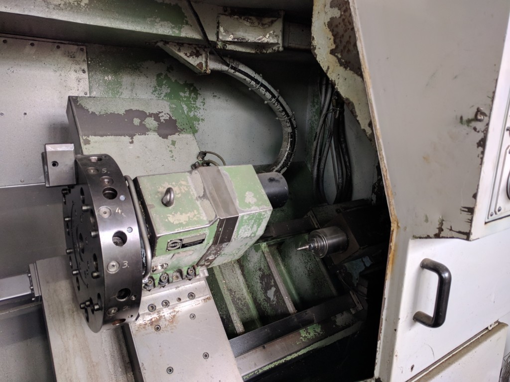

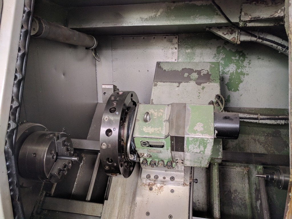

Jakiego typu głowica to jest? Ilu pozycyjna? Wstaw jakieś zdjęcie tej głowicy.

Komunikat, o którym mówisz to brak zezwolenia wczytywania. Wyskakuje on ponieważ maszyna wysłała do głowicy rozkaz obrotu i czeka aż głowica się obróci. Głowica się nie obraca lub po obrocie sterownik nie wysyła komunikatu o wykonaniu rozkazu i dlatego ten komunikat nie znika.
Nie musisz kasować i wgrywać nowego PLC żeby usunąć ten komunikat, wystarczy wykasować flagi w systemie. Akurat w 810T jest to całkiem proste.

Dziekuje za i formacje. Napisałem jaki to model w poprzednim mailu. Po południu wrzucę kilka zdjęć. Co do plc to kasowałem markery w plc loschen.

Czyli kasowanie markerów nie pomaga tylko dopiero wgranie nowego plc? Dziwne.

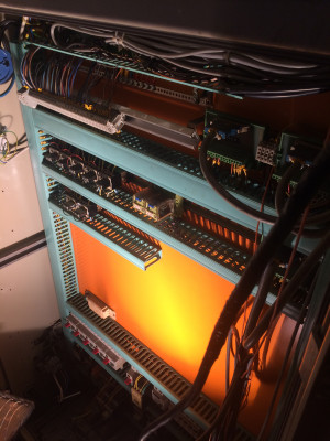

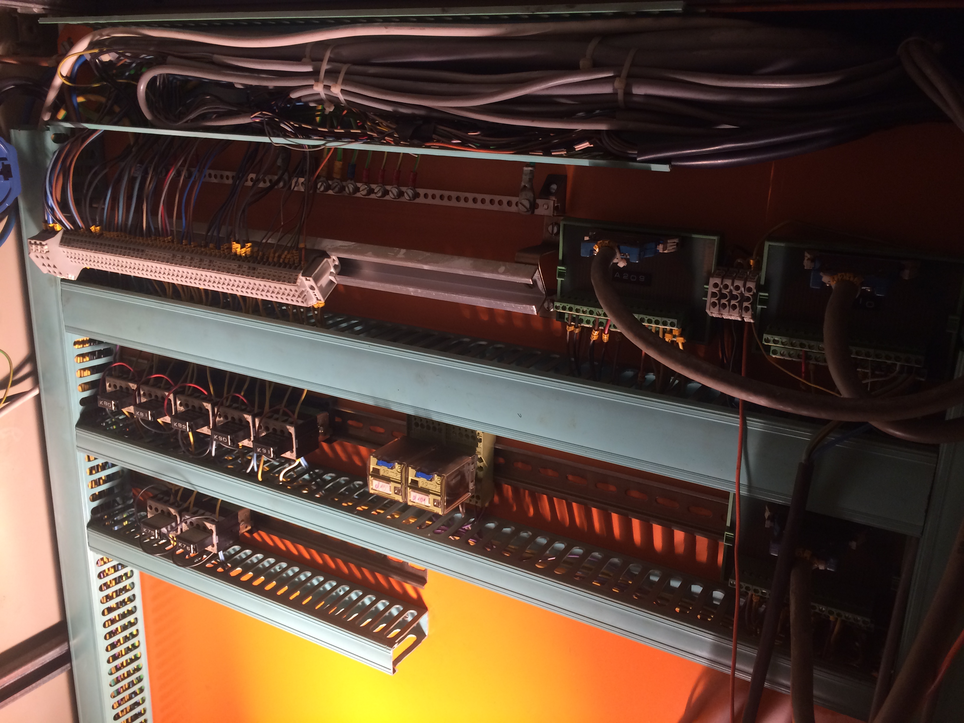

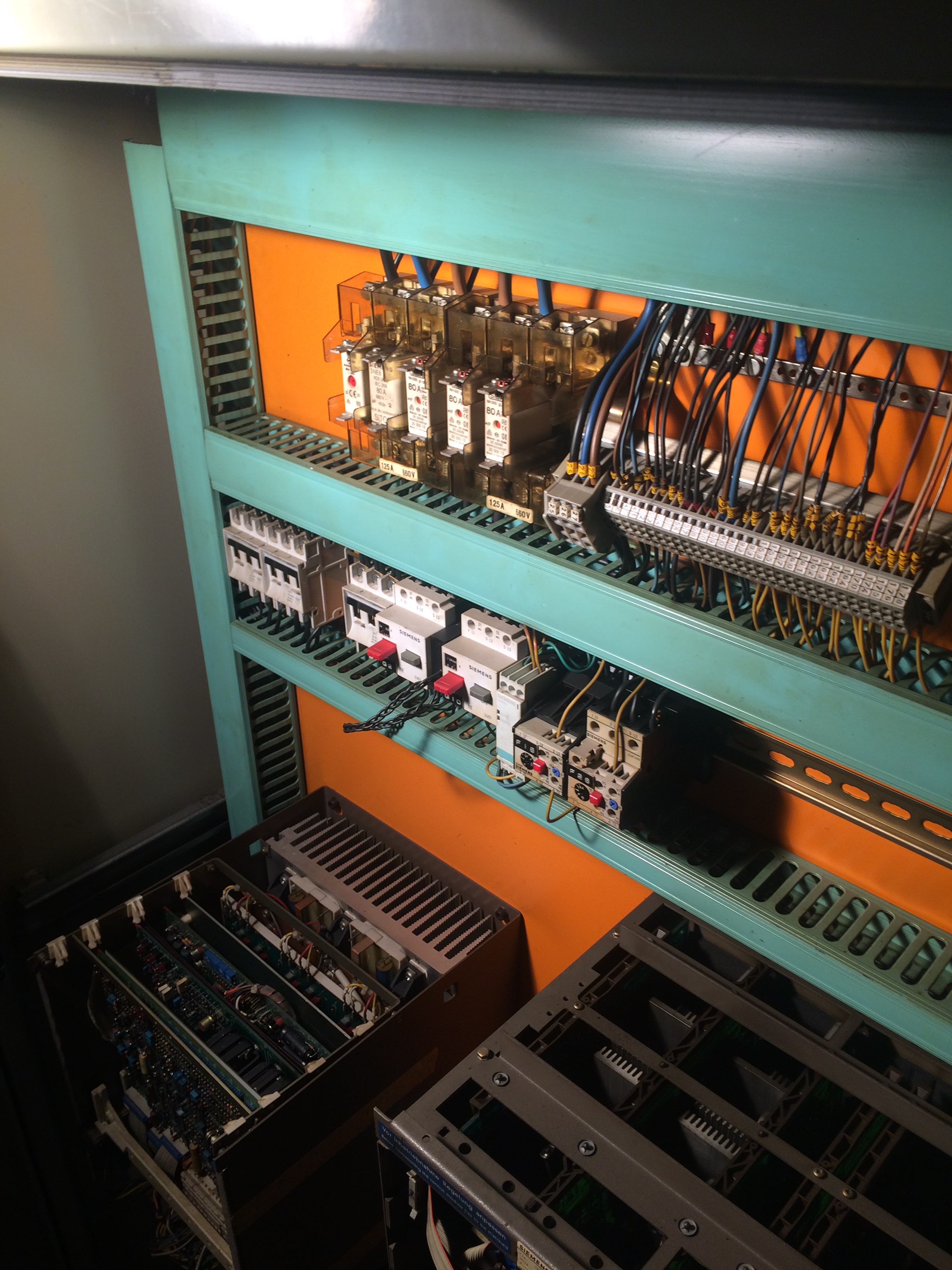

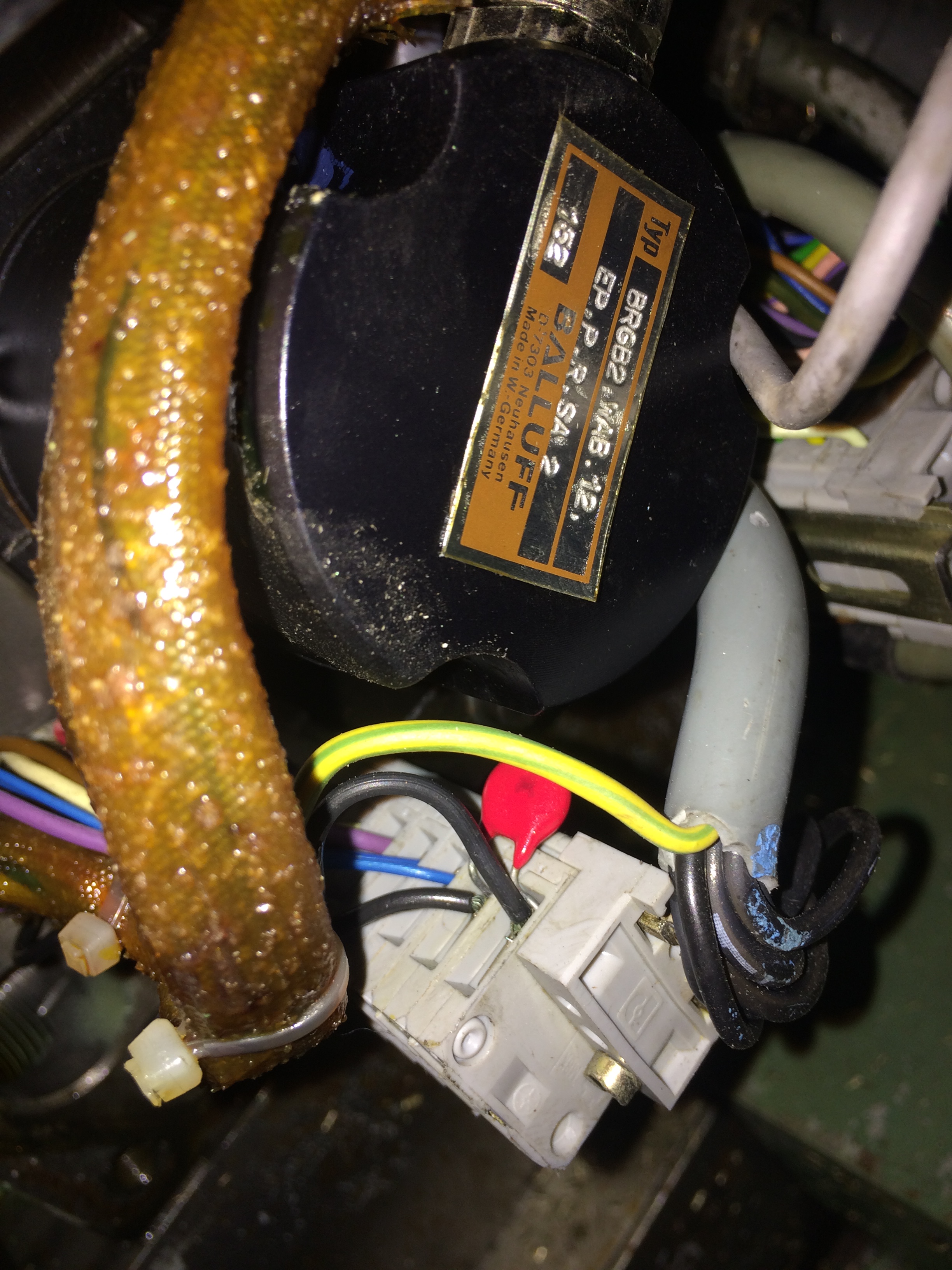

Nie, no kasowanie markerów pomaga, można później włączyć obroty ale przy wywołaniu narzędzia znowu wszystko blokuje. Pisałem w dużym uproszczeniu z tym PLC. Nie wypatrzyłem tej szarej skrzyneczki i nie bardzo wiem jak inaczej to sterowanie może wyglądać. Wrzucę kilka zdjęć może mnie naprowadzisz. Zastanawiam się jeszcze nad tym czerwonym kondensatorkiem trochę dziwne miejsce jak na oryginalne zastosowanie. Maszyna stoi w okolicach Jeleniej Góry, poszukuję kogoś do serwisu, jesteś zainteresowany?

Moze nie byc osobnego sterownika glowicy. Ostarnio taka naprawialem. Uszkodzony byl enkoder. U Ciebie to ta puszka z napisem bulluff.
Czerwony kondensator to nie kondensator i jest raczej originalnie montowany.
