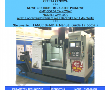

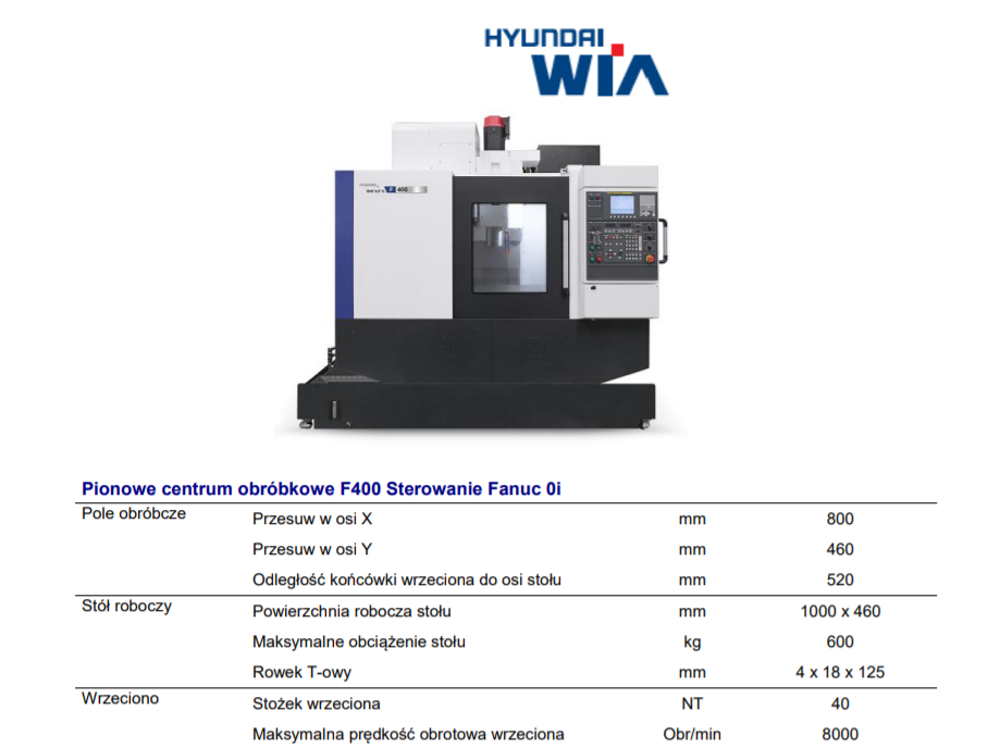

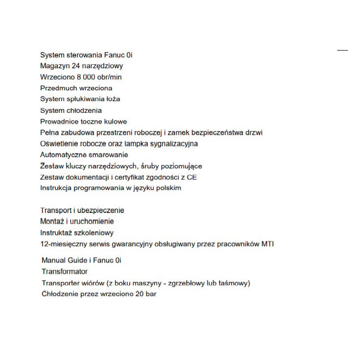

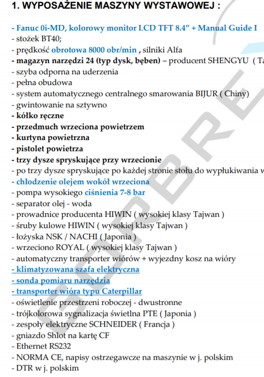

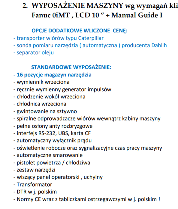

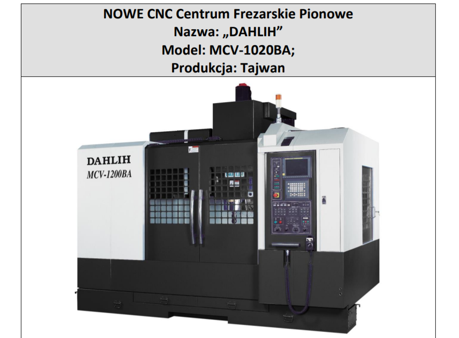

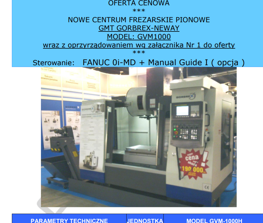

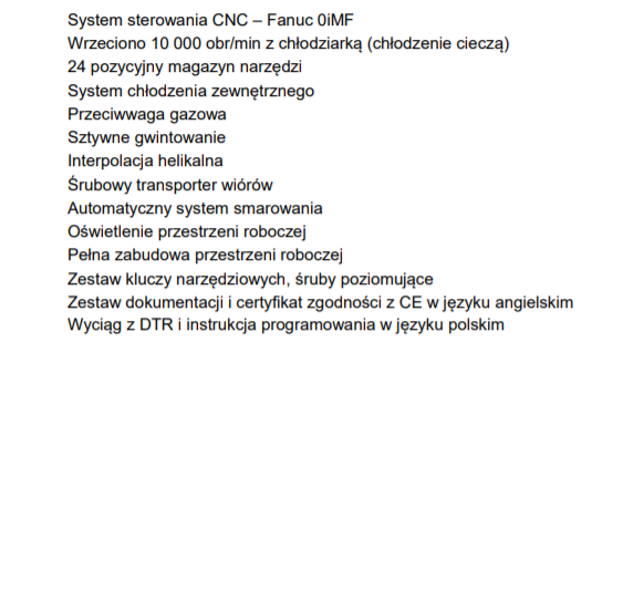

Witam Panowie. Potrzebna pomoc, mam kilka maszyn do wyboru ale powiem szczerze ze mam spory dylemat i z tego tez powodu tutaj piszę. Przedstawie wam kilka maszyn i prośba o pomoc w dokonaniu wyboru.
opcja nr 1:
opcja nr 2:
opcja nr 3:

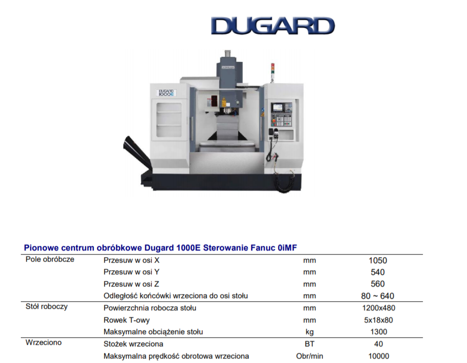

opcja nr 4:

Nie pracowałem na żadnej z tych obrabiarek. Poproś o referencje - komu sprzedali te obrabiarki wcześniej i porozmawiaj z technologami/ustawiaczami jak im się sprawują te sprzęty.

Z tego co nie widać to brak info o momencie max wrzeciona - nie wiadomo jak duże narzędzie można założyć. Nie wiem co ci jest potrzebne, bo nić nie piszesz o tym co planujesz wykonywać na tej frezarce, w jakich materiałach, w jakich seriach itd itp.

Maszyny z z cormak'a to co najmniej półka niżej jak hyundai oraz dugard. Co do dugarda, 750 ma bardzo wąskie prowadnice. Jaki masz budżet?

U nas pracuje Hyundai ale tokarka, 3 zmiany 5 dni w tygodniu. Bez większych problemów, obróbka lekka. Może coś Polskiej produkcji?
