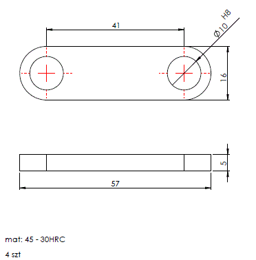

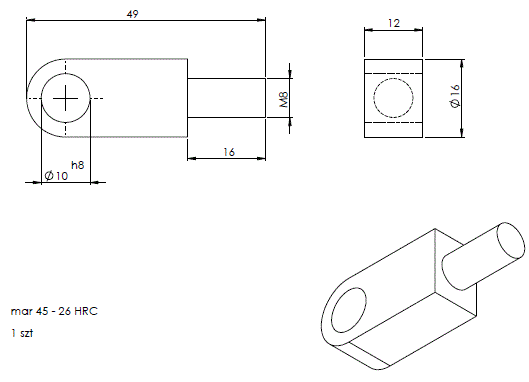

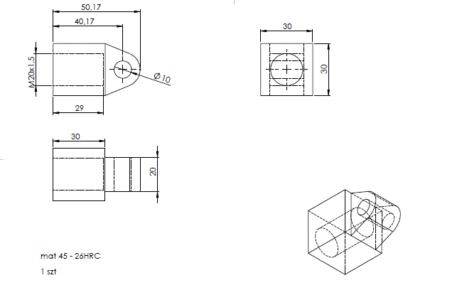

Witam serdecznie. Mam takie pytanko - jako że odkąd pracuje przy maszynie CNC zawsze obrabialiśmy materiał WCL - potem szedł do hartowni na 48 HRC i robiliśmy obróbkę wykończeniową, a teraz wpadła mała robótka z materiałem C45 i jest on do ulepszenia cieplnego. Teraz moje pytanie - jak to zrobić? obróbka zgrubna - ulepszanie - na gotowo? czy ulepszyć materiał przed i potem od razu robić na gotowo?

Mi się wydaje ze najpierw obrobić cieplnie. Te okolice 30hrc to nie jest dużo..

Wziąć kupić materiał, który w stanie dostawy będzie już ulepszony cieplnie i jechać obróbkę na gotowo.

Dzięki za pomoc - materiał już mam na firmie, więc zostaje tylko teraz ulepszyć i do roboty.
