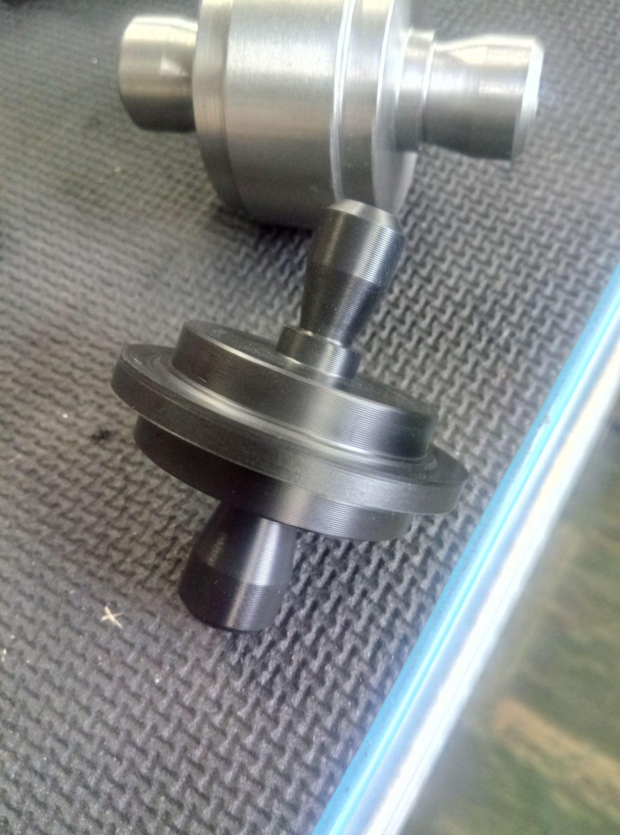

Witam, jeżeli chodzi o sterowanie mechem jestem świeżakiem. Wykonuje na takarce Denford z przerobionem sterowaniem właśnie na macha od jakiegoś roku proste elementy seryjnie. Wczoraj podczas toczenia zauważyłem że tokarka robi dzeiwne ruchy(oś X) w osi Z jest wszystko ok. Po sprawdzeniu maszyny pod wzgędem mechanicznym wszystko wydaje sie ok. Używałem jednego programu od długiego czasu i wszystko było ok, do wczoraj.Maszyna robi różne średnice ma być fi.19.9 a wychodzi raz ~14~18~16 różnie. Załączam zdjęcia. Obrazek
Czy może któś w tej kwestii mi jakoś pomóc.?

jeżeli oś nie mam luzu ani się nie przycina to zacznij od sprawdzenia kabli i ich połączeń ... jeżeli głupieje sam mach lub komputer warto podmienić na inny na próbę ... najczęściej jedna problem jest w mechanice

Połączenia sprawdziłem, wszystko okey, na razie nie mam innego kompa wiec nie mam możliwości tego tak sprawdzić.

Połączenia OK a kable? ... szczególnie te ruchome od silnika
a nie zmieniło się coś w warsztacie .. np nowy sprzęt który mógłby generować zakłócenia?

W warsztacie nic się nie zmieniło, gdzieś od 6-mc. kable na tyle ile je widać zostały sprawdzone - nie widać żadnych uszkodzeń.
