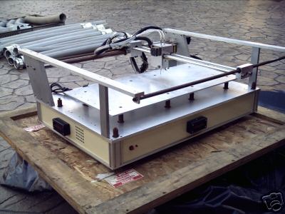

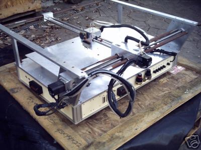

Juz kiedys pisałem w tej sprawie , ale nie pytalem czy ktos mi wykona takie cudo
maszynke widac na zdjeciach .Zdjecia zapożyczyłem z ebay'a USA.

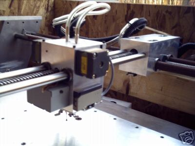

Chodzi mi o skonstruowanie osi XYZ oraz osi obracajacej element przenoszony.
Oś Z oraz uklad obracania znajdują sie w widocznej na fotkach glowicy
Obciazenia niewielkie do kilkunastu gram :-) poza masa wlasna.
Predkosc zwykłych krokowców wystarczy.
Urządzenie nie musi byc identyczne jak na fotce ale chcialbym
gotowe mechanicznie rozwiazanie , tak azeby podłączyc elektronike
( własną) i zeby dzialalo.
Wiecej szczegołow oczywiscie mozna mailem .
Poszukuje kogos kto ma maszyny izrobi to porzadnie ale za rozwazne pieniadze
biorac pod uwage ze obciazenia sa nieduze wiec konstrukcja nie powinna byc mocno droga.
czekam na oferty
pozdrawiam

Kiedyś myslałem o podobnym rozwiązaniu. Sama oś XY oraz obrotowo podnosząco-opuszczająca Z jest do zrobienia. Problem jest w samym manipulatorze podciśnieniowym oraz podajnikikami na różne elementy SMD. Wykonanie jednostkowe niestety nie będzie tanie. Sprawa prędkości też odgrywa zasadniczą rolę. Maszynka powinna ułozyć 3000 elementów na godzinę co przy cenie położenia elementu 2grosze pozwoli zaoszczędzić 60 zł nie licząc czasu na lutowanie, nałożenie pasty, zmiany podajników zmiany płytek. Czas położenia 1 elementu wyniósł by około 1 sek co daje prędkości rzędu 2 metrów / sekudnę a to już nie jest takie proste przy rozsądnej dokładności. Lepiej zatrudnić pracownika lub przy większej serii zlecić profesjonalistom
lub poszukać używanych w rązsądnej cenie.
Pozdrawiam Krzysztof

Nie potrzebuje az 3000/h to za duzo , jakbym montowal tysiace to pewnie ze bym zlecil .
Ja produkuje male ilosci , czesto prototypy itp i przydalo by mi sie wlasne urzadzenie , lutowanie mam obcykane , nakladanie pasty tez wiec zostala sama ukladarka.
Podajniki moge kupic na ebayu , albo na pewno znalazl by sie tu ktos kto by mogl takowe wykonac , przeciez nie jest to jakis super element.
a dokladnosci jak bede do 0,1 mm to bedzie lux.
pozdrawiam

Post napisał: r2d2 » 30 cze 2005, 18:45
zdjecia nie sa ze stronki tylko z aukcji internetowej
jest to maszyna ktora nowa kosztuje ok 20.000$
ta ktorej mam zdjecia stala 3800$ chyba
nie mam linku ake wpisz w wyszkukiwarce ebaya
pick & place i znajdzie aukcje
co do pozycjonowania to myslalem nad tym
zeby w sterowniku programowac poszczegolne kroki
i tyle , nie chce podlaczac kompa , wole niezalezny sterownik
Z podajnikami nie bedzie az takiego problemu , mysle o napedzie silnikiem krokowym
poszczegolnych rolek z z elementami poprzez otwory wykonane w tasmie
zasada dzialania podobna do ciagniecia papieru z traktora iglowki
ale to jeszcze jest kwestia przemyslen , narazie potrzebuje solidnie zrobionej mechaniki z silnikami
Cisnienia i podcisnienia nie sa problemem.
pozdrawiam
