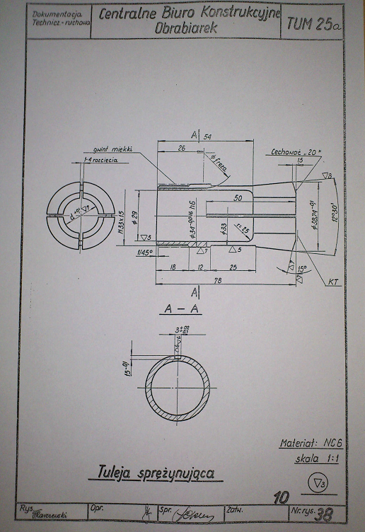

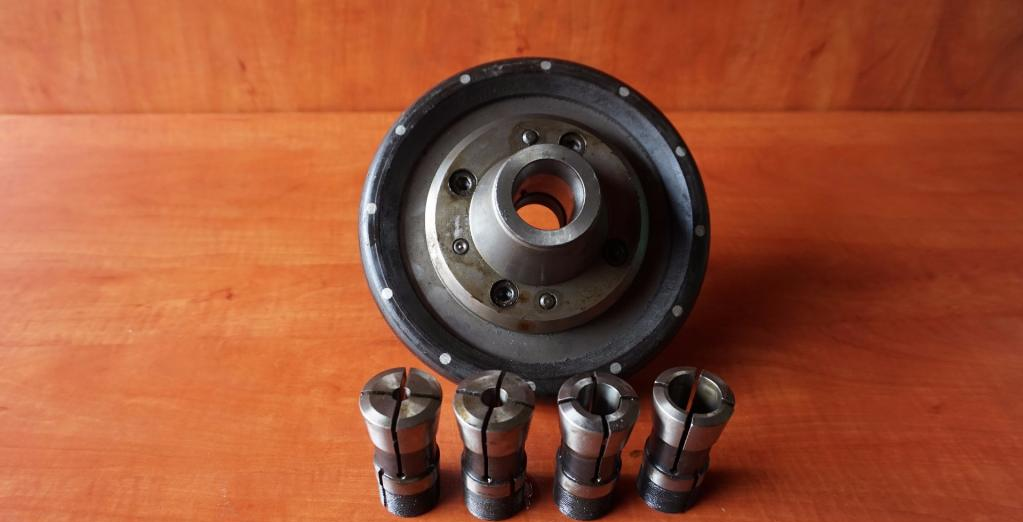

Szukam tulejek zaciskowych do uchwytu szybkomocującego wchodzącego w skład dodatkowego wyposażenia, tokarek serii TUM. Zastanawiam się czy są to jakieś standardowe tulejki, czy może wykonywane specjalnie pod ten uchwyt. Może któryś z kolegów naprowadzi mnie na trop, poda oznaczenie/typ, albo miejsce gdzie mogę je dostać. Poniżej zdjęcia uchwytu, tulejek oraz rysunek techniczny.

TZG 0034

Na pewno mają je tutaj:
http://fatpol.pl/
