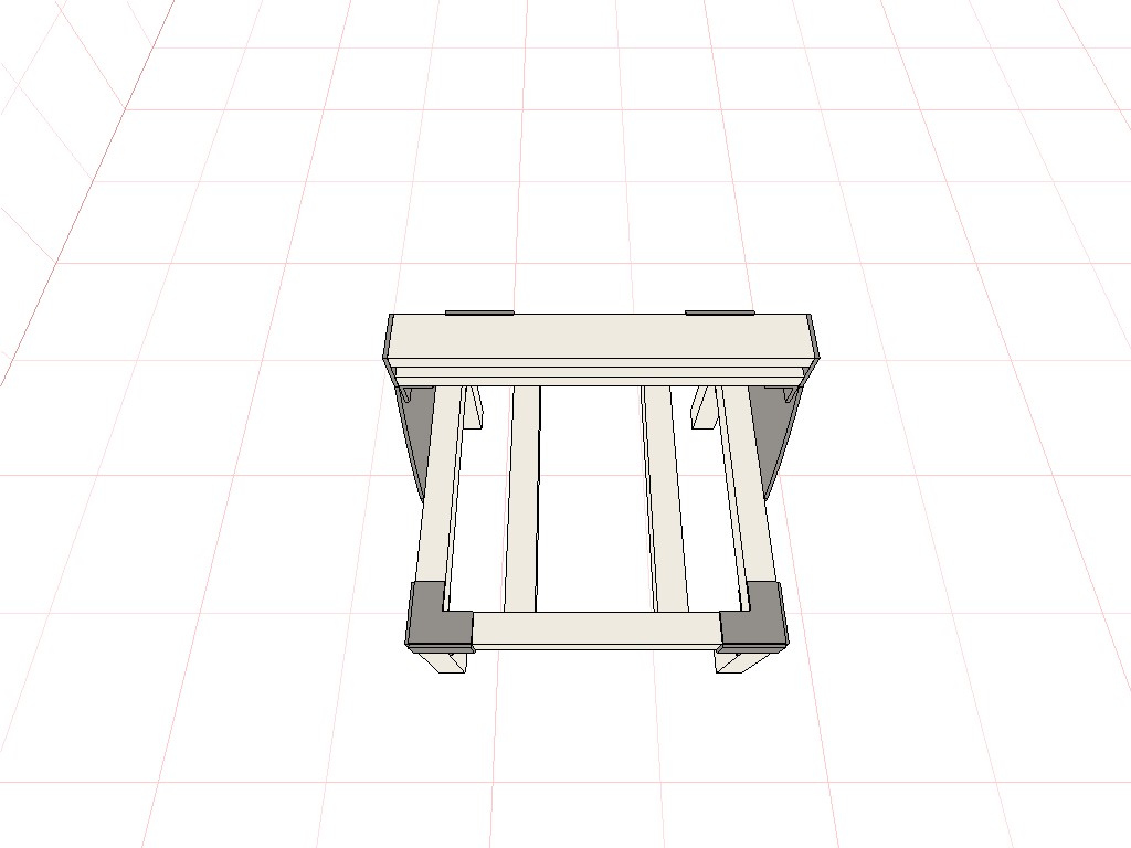

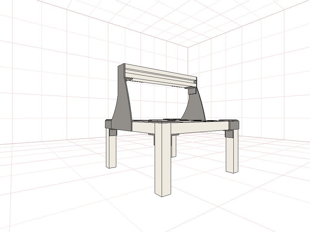

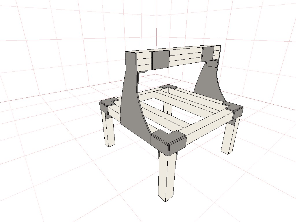

Od lat w mojej szafie leżą silniki krokowe (3A, 3NM), sterowniki, zasilacze, śruby trapezowe i prowadnice. Zakupiłem to wszystko z myślą o budowie frezarki CNC, teraz nadszedł moment zainwestowania w konstrukcję.
Pierwotnie chciałem iść w konstrukcję spawaną z profili stalowych, jednak ostatnio (głównie ze względu na łatwość obróbki i wykonania) skierowałem uwagę w kierunku konstrukcji ALU, wzmocnionej stalowymi kątownikami.
Docelowo drewno, alu, ale również stal, oczywiście powoli
Poniżej kilka zdjęć, proszę o ocenę i radę.
Info:
profile ramy 80x80 (główna konstrukcja, wsporniki prowadnic, nogi)
profile bramy 120x40 2szt i 80x40 1szt
elementy ciemniejsze to wypalana laserem stal (10-15mm) i kątowniki nawiercone tak aby skręcić ją razem z profilami
wymiary zewnętrzne maszyny (główna rama) to ok 900x900 (takie mam śruby i prowadnice), przełoży się to na pole robocze ok 700x700mm.
Prowadnice pod stołem podparte, na bramie pójdę raczej w wózki na szynach.
Chce zbudować maszynę wokół materiałów które już mam, dajcie znać czy taka konstrukcja ma sens.
PS. Nie dodałem do projektu kilku kątowników np przy usztywnieniu bramy, ale to rozumie się samo przez siebie, maszyna będzie także przykręcona do podłogi na szpilkach.

Przy obecnych cenach śrub kulowych (chińskich rzecz jasna) olej trapezówki.
15mm blachy stalowej to już coś jest ale boki tej bramy wyglądają na za cienkie w stosunku do jej wysokości. Zwłaszcza, że chcesz obrabiać alu i stal.
Brama jakoś tak za bardzo na środku osi Y. Jak dołożysz prowadnice, krzyżak i wrzeciono to się może okazać, że oś wrzeciona wypada przy brzegu
Blachy na narożnikach stołu możesz też pociągnąć na nogi to się biedą mniej chybotać.

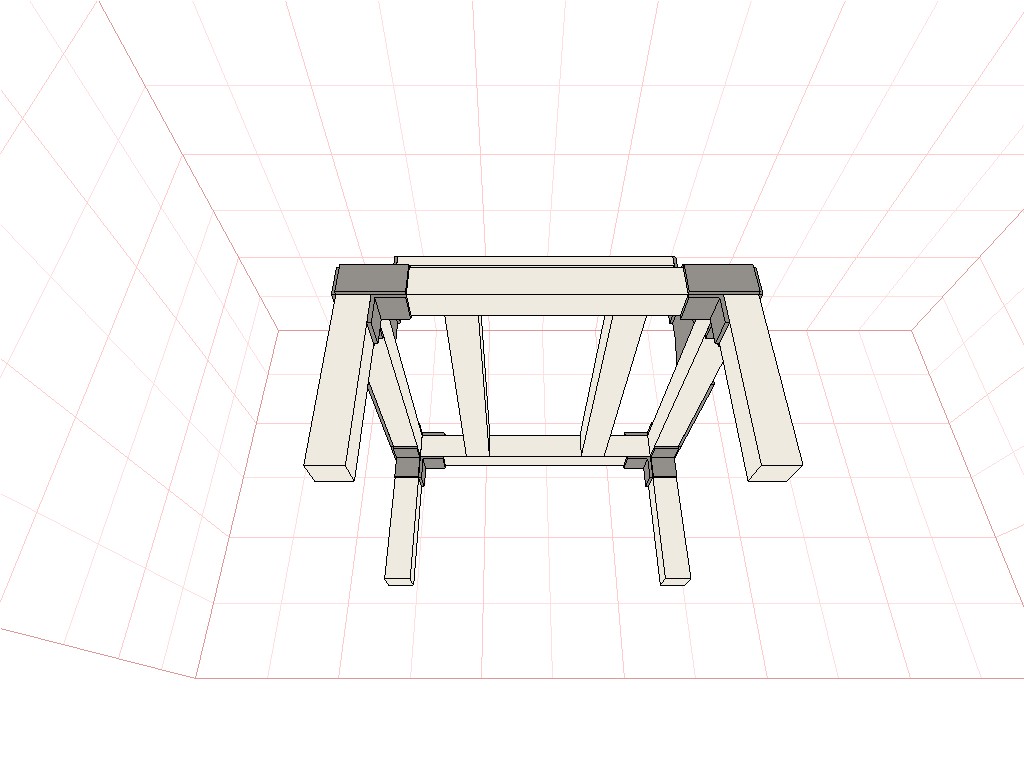

Brama jest naszkicowana na szybko, jej pozycja będzie ustalona już po skonstruowaniu osi Z, żebym mógł uzyskać jak największy zakres pracy. Wyszło też trochę za wysoko, nie potrzebuję takiej wysokości Z.
Natomiast nogi chciałbym pociągnąć aż do górnej krawędzi ramy (foto)
Jakiej średnicy śruby kulowe wykorzystać? Trochę szkoda mi tych trapezówek :/

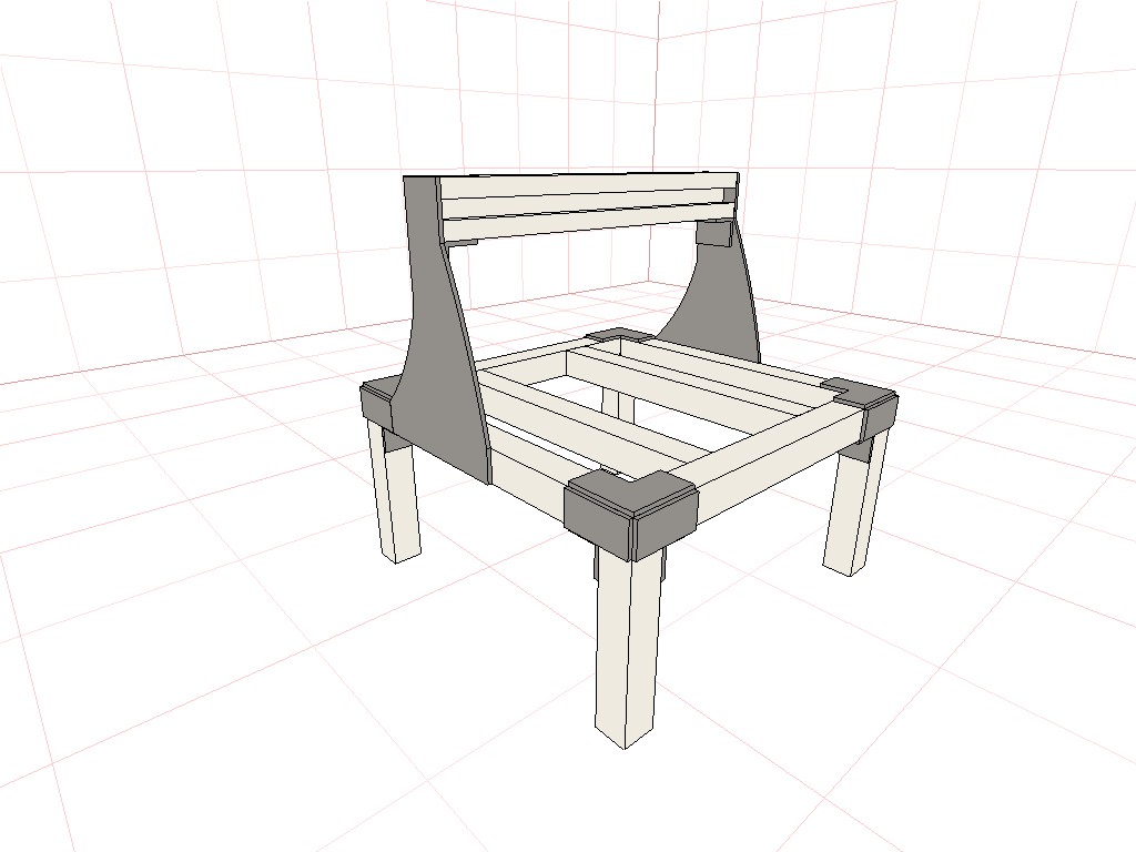

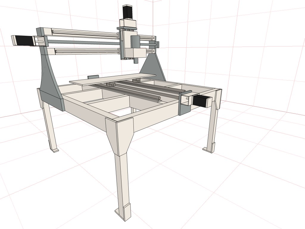

Zmieniłem trochę założenia i zmodyfikowałem konstrukcję, w ramach poprzedniego tematu proszę o ewentualne rady.
Główne profile konstrukcyjne to wzmacniane 90x45 (rama, brama itd), nogi 45x45 (docelowo stalowe i połączone skośnie dla usztywnienia), w narożnikach wylądował kątownik alu 100x100
Jeśli są jakieś uwagi to bardzo chętne poczytam
Nie mam jeszcze wypalonych boków bramy, czekam aż skończę z dołem
i jeszcze jedno pytanie odnośnie osi Z, mam aktualnie prowadnice podparte 16mm i łożyska podwojone otwarte (sme 16 L) x2, wystarczy dla zachowania sztywności czy lepiej zainwestować w 4 łożyska/wózki rozłożone szerzej?
