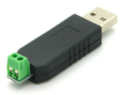

Przy swojej frezarce miałem wrzeciono bez falownika chłodzone powietrzem, które już nie nadawało się do użytku. Zakupiłem 1,5 KW wrzeciono z falownikiem z Chin. Sprawdza się ono całkiem dobrze, jednak brakowało mi uruchamiania i regulacji obrotów z Mach3. Poradziłem sobie z tym problemem przez Konwerter USB-RS485. Pozostał jednak jeden problem z którym nie mogę sobie poradzić. Mianowicie jak wymóc kilku sekundowy start maszyny? Wrzeciono rozpędza się około 8 sekund, a maszyna startuje około 2 sekund. O ile pamiętam, takie ustawienie było chyba w makrach, ale nie mogę nic znaleźć. Bardzo proszę szanownych Kolegów o pomoc.

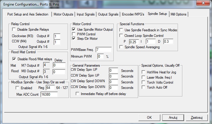

a to nie jest w ustawieniach Ports & Pins -> Spindle Setup -> CW Delay xxx ?

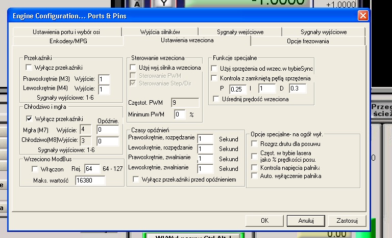

Może masz racje, wbiłem sobie do głowy makra i inaczej nie myślę. Przejrzałem ustawienia, ale czegoś takiego jak CW Delay nie znalazłem. Z Machem nie miałem do czynienia około 3 lat, wszystko chodziło należycie i nie było potrzeby tam grzebać. Zerknij na zrzut ekranu.

Ja mam po angielsku. U Ciebie to Czasy opóźnień.
Nie wiem czy to pomoże ale przy sterowaniu lasera M3 zerowałem to

Tak się zastanawiam, czy to nie dotyczy rozpędzania wrzeciona? Ja szukam opóźnienia włączenia ruchu X. Y.

To ustawienie powoduje zwłokę wykonywania programu na czas rozpędzenia wrzeciona. Twoje rozpędza się 8 sekund więc wpisz 9 i problem z głowy.

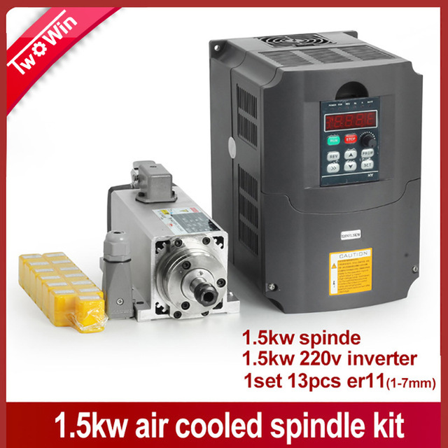

Witam Arunia 2735. A można zapytać jaki to komplet wrzeciono + falownik sprowadziłeś od Chińczyka?
Czy mogę też prosić o fotkę jak podpinasz falownik do płyty głównej sterowania ?

Hej, wrzeciono i falownik to jedne z najpopularniejszych sprzedawanych przez naszych sprzedawców, tylko że o połowę tańsze (trzeba trochę poszukać). Do tego dokupiłem Konwerter USB-RS485 ( na Allegro za 8zł), a z podłączeniem wzorowałem się stroną: http://royaumedeole.fr/informatique/plu ... nyang-vfd/ .
Do swojej płyty głównej nie podpinałem, ale wiem że jest tam takie sterowanie, ponieważ poprzednie wrzeciono było tak podłączone. Nie chciałem tego likwidować, ponieważ wykorzystałem to do uruchomienia podświetlenia miejsca obróbki, które włacza się z chwilą rozruchu wrzeciona.
