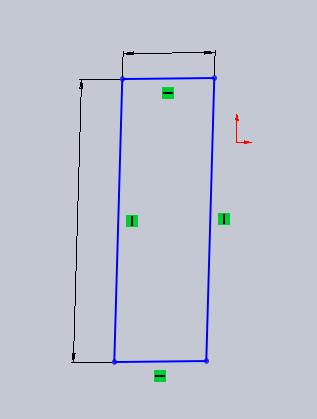

Jaka może być przyczyna tego że nie wyświetlają się cyfry na linii wymiarowej.
Można wszystko normalnie edytować tylko nie widać wymiaru przy danej linii reszta działa normalnie.
W rysunku 2D wszystko jest ok.
Po pierwszej instalacji wszystko działało normalnie aż do dzisiaj.
Przeinstalowałem wszystko z czyszczeniem rejestrów i dalej nie działa.

Obstawiam szablony. Sprobuj z domyslym szablonem. Jak masz mozliwosc otworz plik na innym kompie.
Zresetuj ustawienia do domyslnych w menu narzedzia > opcje oraz dla dokunemtu.
Jezeli nie pomoze utworz nowe konto i odpal SW - powinien starotowac od zera z wyborem jednostek.

nigdy bym nie zgadł .........zainstalowałem acrobata 3d i to on tak namieszał.
Wyciąłem w profilu\dane aplikacji\katalog "adobe" i wszystko wróciło do normy.
acrobat 3d też działa i utworzył nowy katalog w miejscu tego wyciętego.
