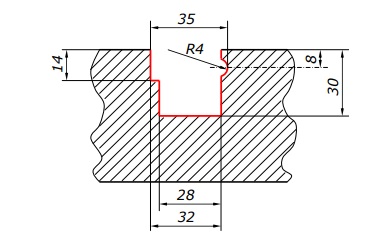

Cześć,
Chciałbym zaczerpnąć rady specjalistów. Muszę dobrać narzędzie, do wykonania przedstawionego poniżej na zdjęciu rowka w ściance bocznej o promieniu 4mm na głębokość 3mm. Narzędziem można wjechać w obrabiany materiał tylko od góry. Przedmiot nie jest obrotowy. Materiał obrabiany to stal automatowa.
Przeglądałem frezy krążkowe, jednak dla tego promienia narzędzia mają średnicę 60mm lub więcej. Szukałem czegoś na wzór frezów do rowków teowych jednak nie znalazłem czegoś takiego na płytki okrągłe. Frezy typu Coro Mill 327R12-22 40020-RM 1025 mają max promień 3mm. Proszę o jakiś pomysł, podpowiedź jak można to wykonać, gdzie tego szukać.
Z góry dziękuję za wszelką pomoc

Można zrobić frez kształtowy pod ten rowek - pytanie czy się opłaci?

ale czemu ty masz stawać na głowie aby to wykonać? Zajdź do konstruktora i powiedz mu że to jest nietechnologiczne i niech to zmieni. A jeżeli nie to niech to sam wykona XD

I problem w tym, że druga część projektu polega na zaprojektowaniu narzędzia specjalnego do wykonania całego detalu. W pierwszej części mam wykonać detal stosując dostępne na rynku narzędzia, więc skoro dostałem takie zadanie to myślę, że jest to możliwe Dzięki za szybką reakcję i liczę na więcej pomocy

A jaki długi jest ten rowek?

są frezy składane na płytki RPMT/RPHT ale nie wiem czy sięgnie tak głęboko bez modyfikacji

Wydaje mi się, że długość rowka w tym przypadku nie będzie miała znaczenia. W każdym razie nie była podana w zadaniu więc do obliczeń czasów przyjmuję sobie, że detal ma długość 100mm. Frezy składane RPMT/RPHT brałem pod uwagę jednak ja również jestem zdania, że bez modyfikacji, czyli wypuszczenia bardziej na zewnątrz gniazd z płytkami to nie ma szans

Skoro, to jest projekt na studia i możesz sobie "dobierać" długość i zapewne "dysponujesz" centrum pięcioosiowym,
to "dobierz" sobie długość l=50mm, wywierć otwór ⌀ 8mm i przefrezuj frezem palcowym rowek

Tak zrobię bo widzę, że jednak to że ja miałem z tym problem to jest z tym coś na rzeczy wykonam założenia projektowe co do obrabiarki i długości przedmiotu obrabianego i najpierw wykonam otwór a później rowki. Odezwę się później jak oddam projekt czy było jakieś inne rozwiązanie. Na tę chwilę dziękuję za pomysły
