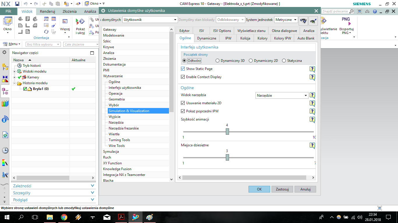

mam problem z wizualizacją ścieżki narzędzia. Mogę jedynie w trybie ogólnym przeprowadzić symulację.
Pozostałe tryby (dynamiczny 3d, dymiaczny 2d i statyczny) są wygaszone.
Problem pojawił się po reinstalacji programu. Wcześniej miałem możliwość wyboru.
Szukałem w opcjach symulacji i wizualizacji, ale nic mi nie przychodzi do głowy co zmienić.
NX 10- wizualizacja ścieżki narzędzia

U mnie wygląda z deka inaczej. Możliwe, przez to że mam wersję Express.
Jest połowiczny sukces. Widać przygotówkę i ubytek materiału podczas symulacji. Nie mogę natomiast sprawdzić grubości naddatku po obróbce. Ogólnie wszystkie opcje w panelu Weryfikacji obróbki są niedostępne. Jedynie mogę uruchomić symulację.

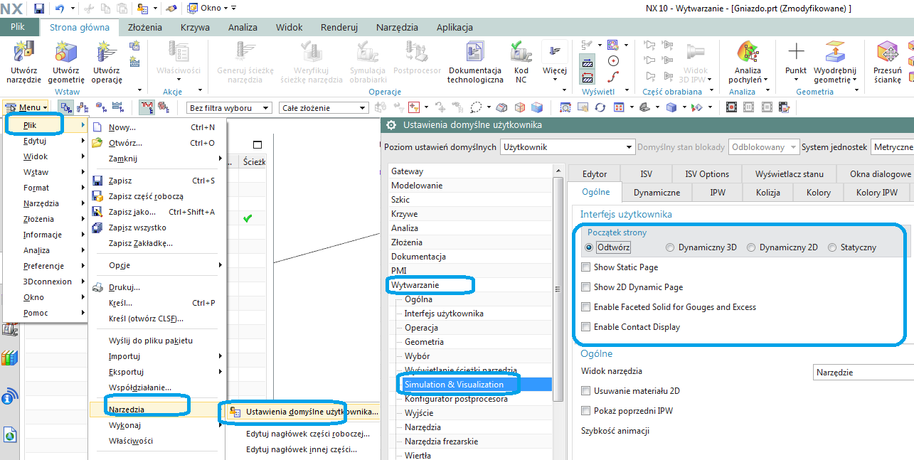

- wydaje mi się że tak się działo na "gołej" wersji NX 10.0.0....
- masz zainstalowane aktualizacje ? np. NX 10.0.2 (Maintenance Release 2)

Mam wersję 10.0.0.24.
Niestety, licencję mam wypożyczoną z Politechniki i raczej sam programu nie zaktualizuję.
Dziękuję za pomoc.
