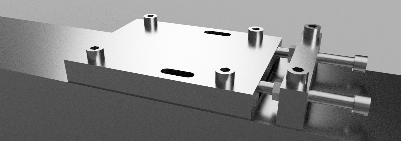

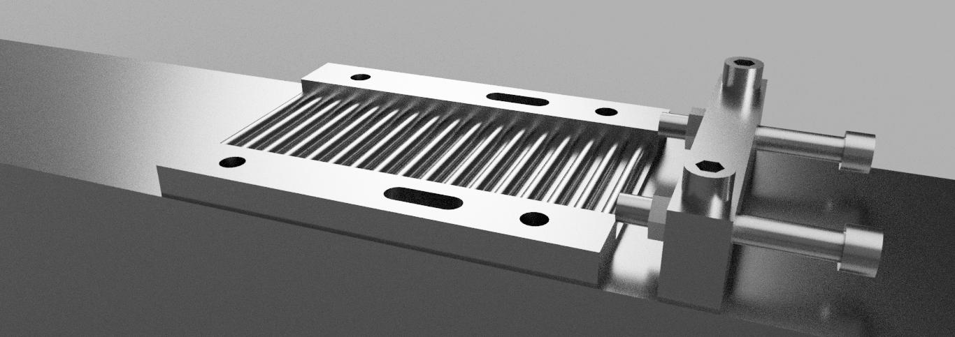

Witam, nie jestem zbyt dobrym rysownikiem.
Stworzyłem coś takiego, ma to służyć do naciągania paska HTD8M, który w całości będzie miał około 2700mm.
Mam nadzieję że na obrazkach widać mniej więcej jak to sobie wymyśliłem.

Może być, ale ja bym dal jedną śrubę, a ten element mocujący koniec pasa obsadiłbym na wpuście albo w jakimś innym prowadzeniu. Wtedy nie będziesz mial problemu z ustawianiem aby pas był równo naciągany.

Ja mam mniej więcej takie rozwiązanie. Tylko że ten klocek z paskiem jest w takiej formie z blachy. Dzięki temu przesuwa się równo. A śruba mi ciągnie a nie pcha ten klocek.
