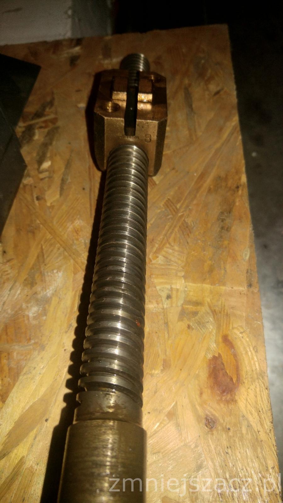

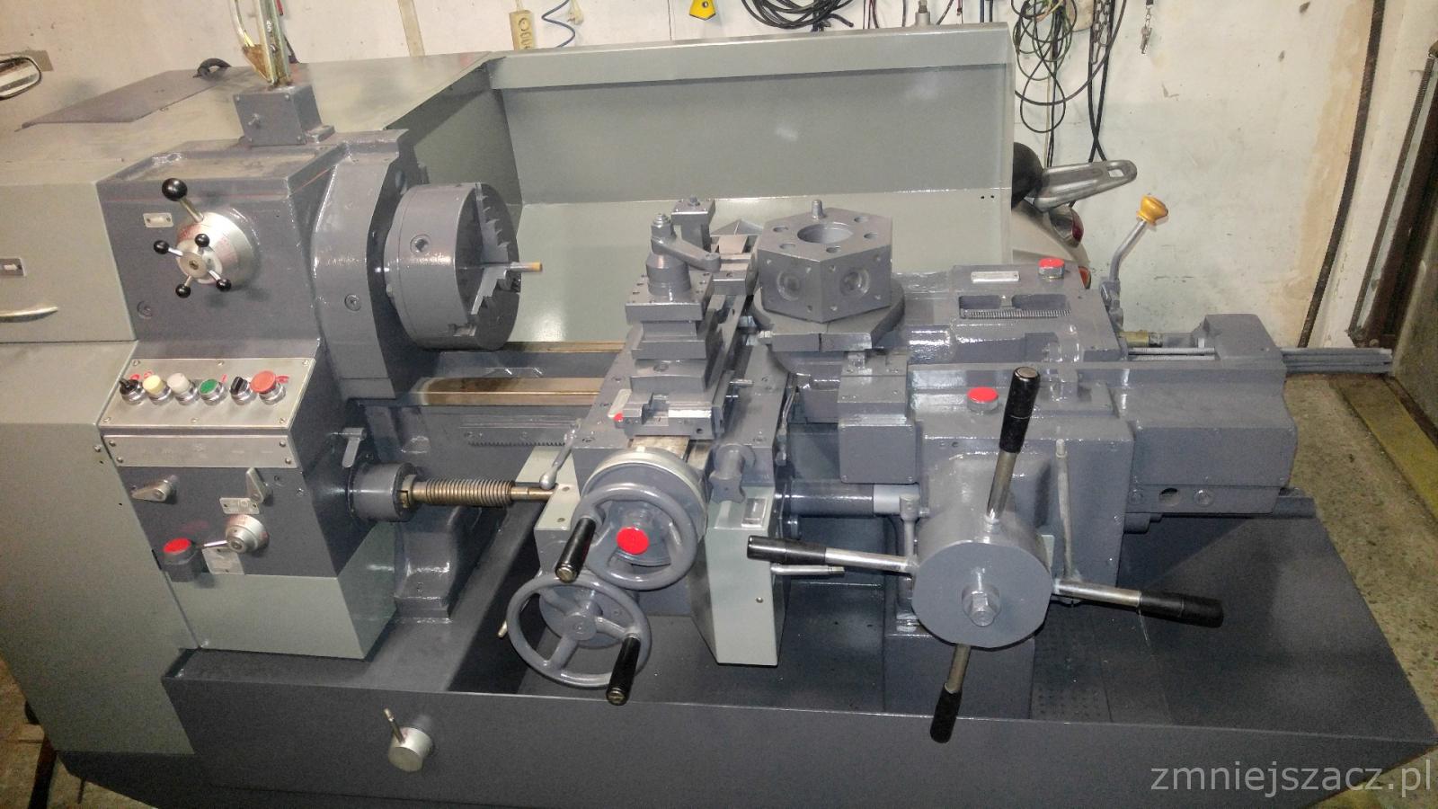

Witam niedawno kupiłem tokarkę Herbert No.2 na zdjęciu po malowaniu uchwyt i tak nowy dostała

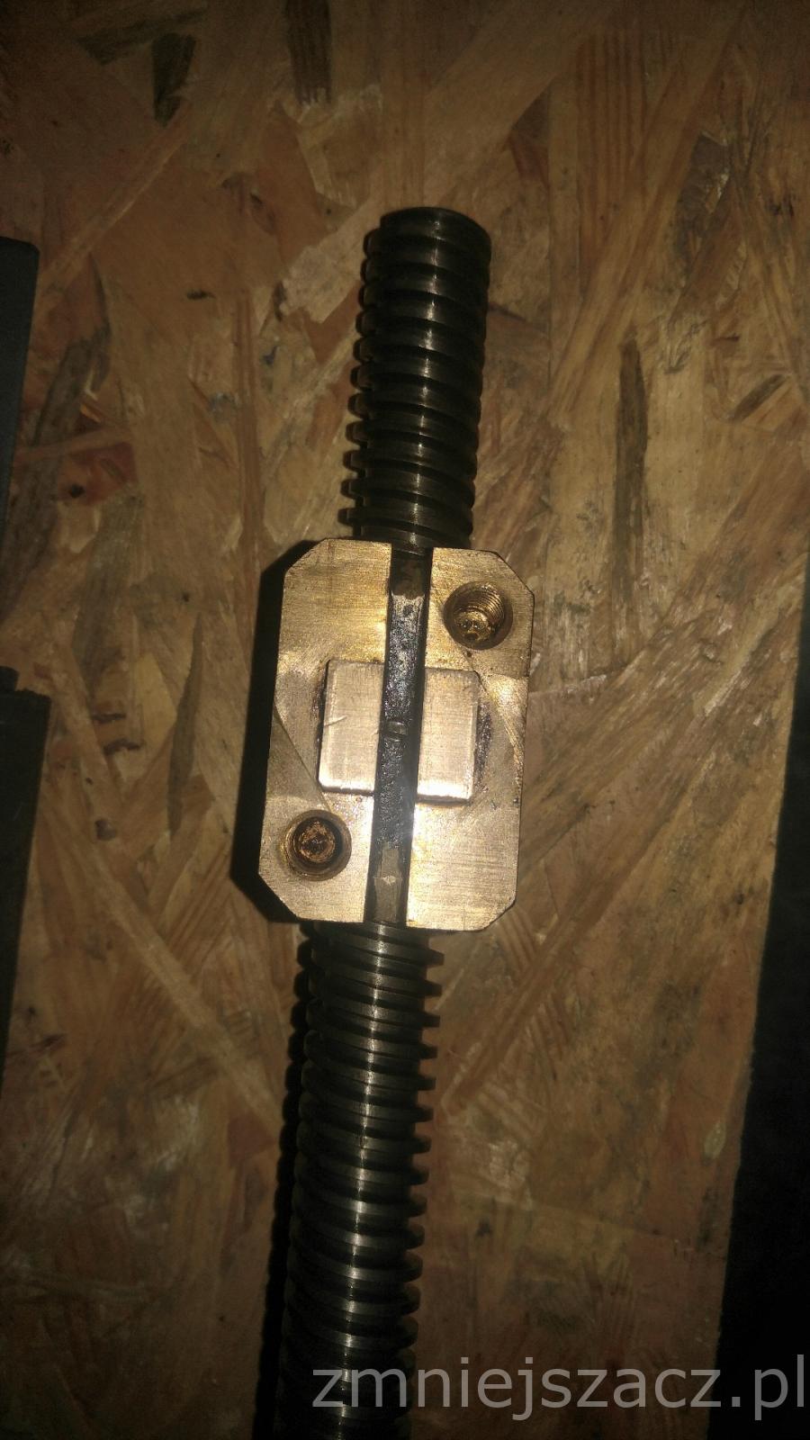

Mam z nią mały problem a mianowicie luz na nakrętce chyba standard w wszystkich maszynach tylko pytanie czy coś z tym robić czy ogólnie da się jeszcze coś z tym zrobić.Luzy widać na filmach na nakrętce nie mam nic do kasowania luzu.

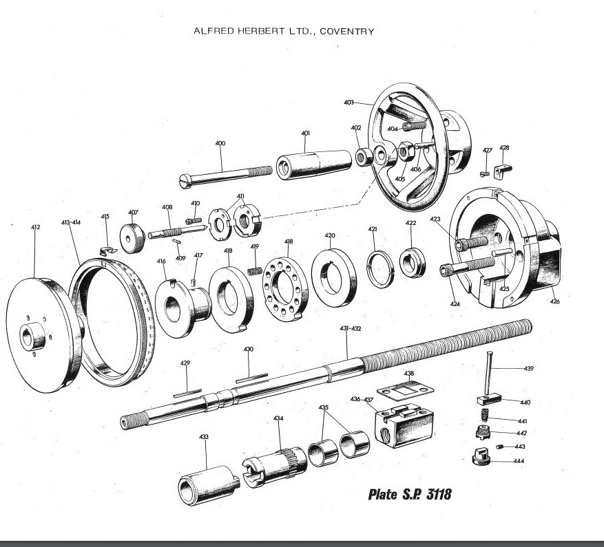

Po wielu godzinach szukania znalazłem całą instrukcję oraz wykaz części za 20$ ale się opłacało
Tutaj filmy prezentujące ten luz
https://youtu.be/A59IeZcqSmk
https://youtu.be/MUKxzWbJ8ss

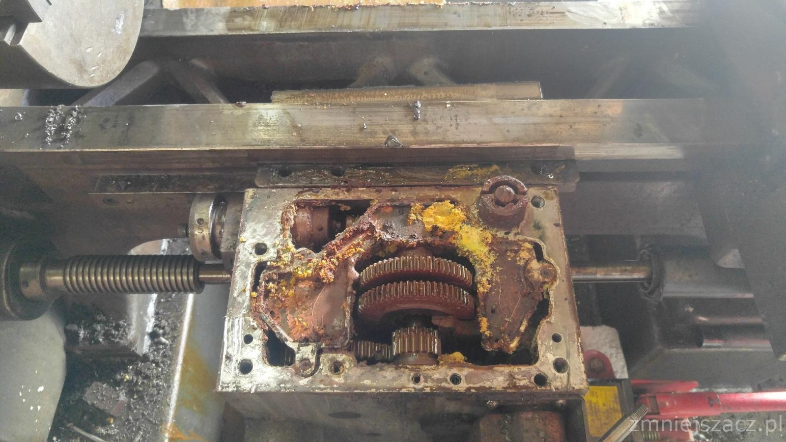

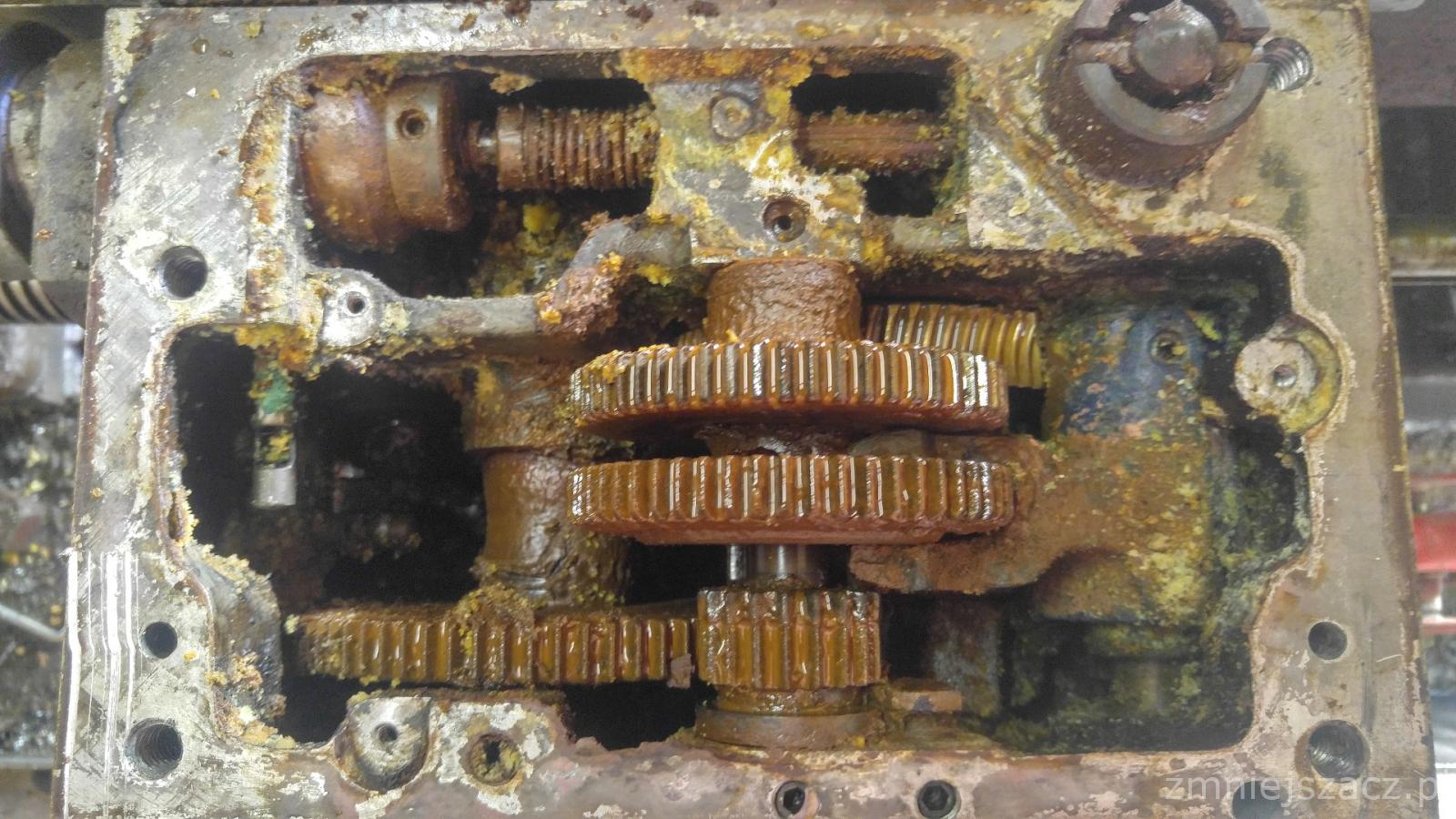

Ogólnie to ściągam cały suport i muszę go naprawić.Może nie tyle naprawić co wyczyścić bo ktoś zamias oleju nie wiem co stosował i cały suport zardzewiał i nie działał posuw wzdłużny w tamtym roku to zrobiłem mniej więcej ale dalej czasami nie domaga bo jak dojdzie do zderzaka to czasami ma problem aby wyłączyć posuw.A taki widok zobaczyłem jak to rozebrałem.
Ogólnie tryby w dobrym stanie.Mam jeszcze więcej pytań do specjalistów od napraw takich sprzętów ale po kolei.Z góry dzięki za pomoc
