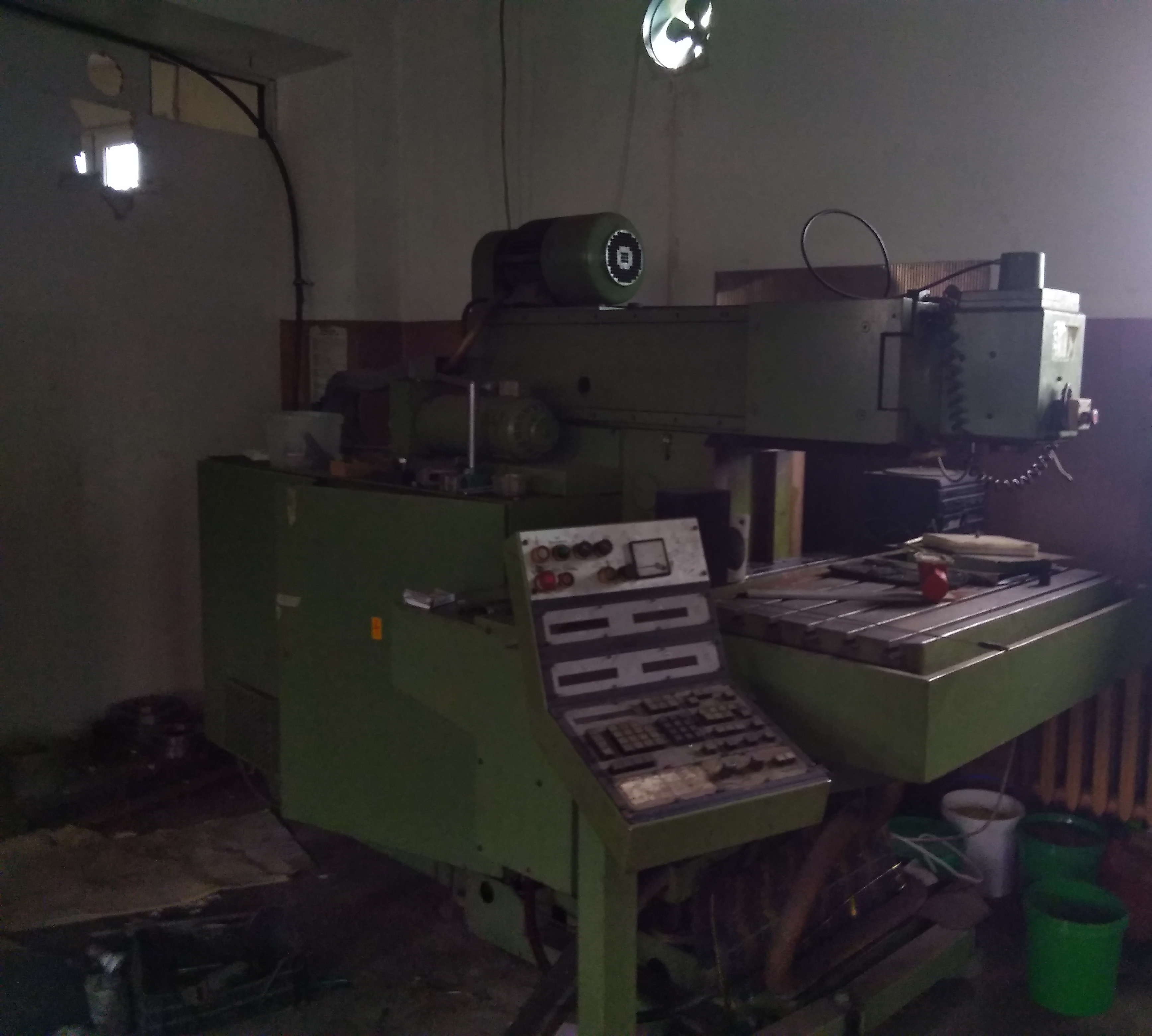

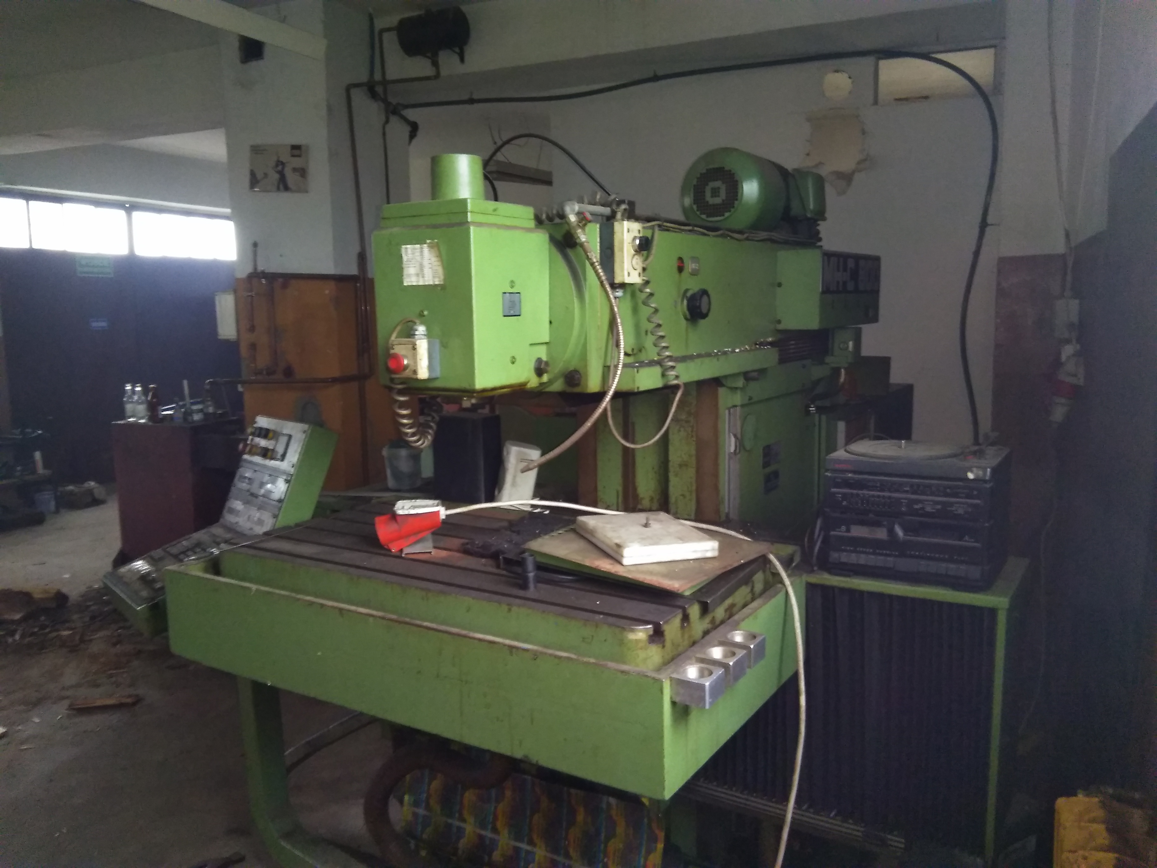

Mam możliwość kupna frezarki jak w temacie z uszkodzonym komputerem. Nie mogę nic na jej temat znaleźć w necie.
Czy jest możliwość przeróbki na cnc wykorzystując jej osprzęt?
Czy ktoś zna jej wagę?

Bardzo porządna maszyna. Przy czym ty masz starą wersję. Szkoda, że bez stołu obrotowego. O Oryginalnym systemie sterowania zapomnij. Późniejsze miały CNC432 i tu jeszcze można byłoby się zastanawiać nad ewentualnym wskrzeszaniu z martwych, ale u ciebie tylko nowy system. Pogadaj z Kamarem, myślę że ci powie, ile kosztowałoby założenie nowego oprogramowania. Moim zdaniem warto, jeśli maszyna ma dobrą geometrię.
Jej wadą jest ruchomy stół. W Zecie nie chodzi pinola z lekkim narzędziem, ale stół, z czasem ciężkim detalem na nim. Te maszyny miały czasem problem z prostopadłością stołu z tego powodu. Ale maszynka jest silna i jeśli masz na nią robotę, to chyba warto kupić i pomyśleć o przeróbce. Z tym, że egzemplarz trzeba obejrzeć, w jakim jest stanie, bo to bardzo stara maszyna.

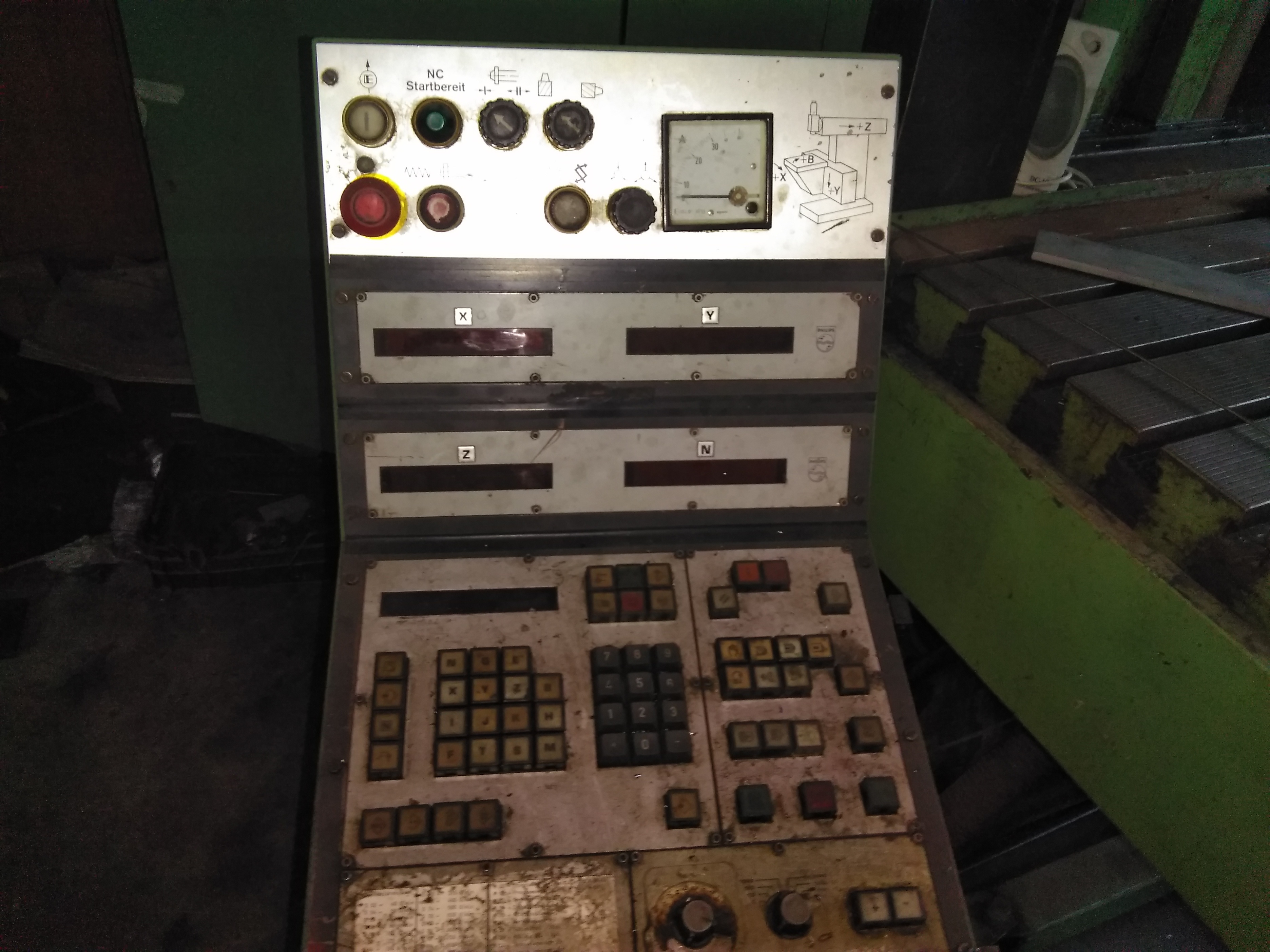

Nie myślałem o wskrzeszaniu starego sterowania. Chciałbym nią sterować z Macha. Czy jest możliwość wykorzystania oryginalnych silników do posuwu czy trzeba by było myśleć o zmianie na krokowe? Jaką dokładność można na niej uzyskać? Na starym sterowaniu są pokazane osie X Y Z i N (na schemacie B). Jakie zadanie ma ta 4-ta oś?

Dlaczego piszesz "z uszkodzonym komputerem"? Przecież nic o niej nie wiesz. Po dłuższym przestoju do komputera trzeba wgrać o co fabryka przewidziała i rusza z miejsca. To poczciwe maszyny. Mam takie i wszystkie dokumentacje do nich. Oczywiście brak monitora czasem daje popalić. Ale są za to mocne, co już było wspomniane. Dorabiam do nich przewody RS232 i wszystko ładuje z komputera. Proste programowanie w G-kodach. O Machu zapomnij przy wykorzystaniu obecnych napędów i liniałów. Na osiach są serwa DC z tachoprądnicami. Zadawanie +-10V. Do tego liniały Philipsa, które nie współpracują z nowoczesnymi sterownikami. Według mnie zostawić stare sterowanie. Ale gdybyś zdecydował inaczej to chętnie odkupie stare, bo o części coraz trudniej do NC6600. I jeszcze jedno. Nie masz akurat w tej maszynie 4osi. Na wyświetlaczu w miejscu opisanym N będzie się wyświetlać aktualnie wykonywany blok. Ale bywały z wersje z 4osią, bo mam takie. I wtedy na wyświetlaczu zamiast N jest literka B. Obrotowy stół. Możesz natomiast dołączyć do niej 4oś (np. podzielnice). Jest wolny slot w komputerze i wtedy wykorzystasz ten wyświetlacz opisany N. Jednak fabrycznie nie ma w szafie dodatkowego drivera więc podzielnica musiała by mieć swój napęd (serwonapęd).
