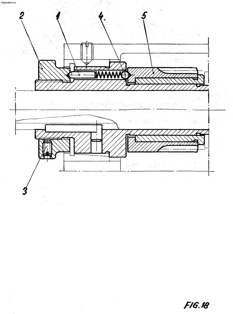

Mam DTR do SNA, ale po rosyjsku. I oni tam piszą, że posuw przyśpieszony załączany jest od silnika za pomocą sprzęgła elektromagnetycznego. Zatem, jeśli posuwy przyśpieszone Ci działają to i sprzęgło jest sprawne. Mogły się niektóre płytki nieco wykruszyć na brzegach i być może to widzisz. Niestety zdjęcia zamieściłes bardzo niewyraźne. Warto sprawdzić mechanizm przeciążeniowy dla posuwu, który zabezpiecza mechanizmy tokarki przed uszkodzeniem przy najechaniu na zderzak lub wystąpieniu nieprzewidzianych innych sił. Zamieszczam jego rysunek. Jeśli nakrętka 2 jest poluzowana lub uszkodziły się sprężyny to posuwu nie będzie. To są tylko moje przypuszczenia. Na miejscu możesz tylko sam jeden sprawdzić.
