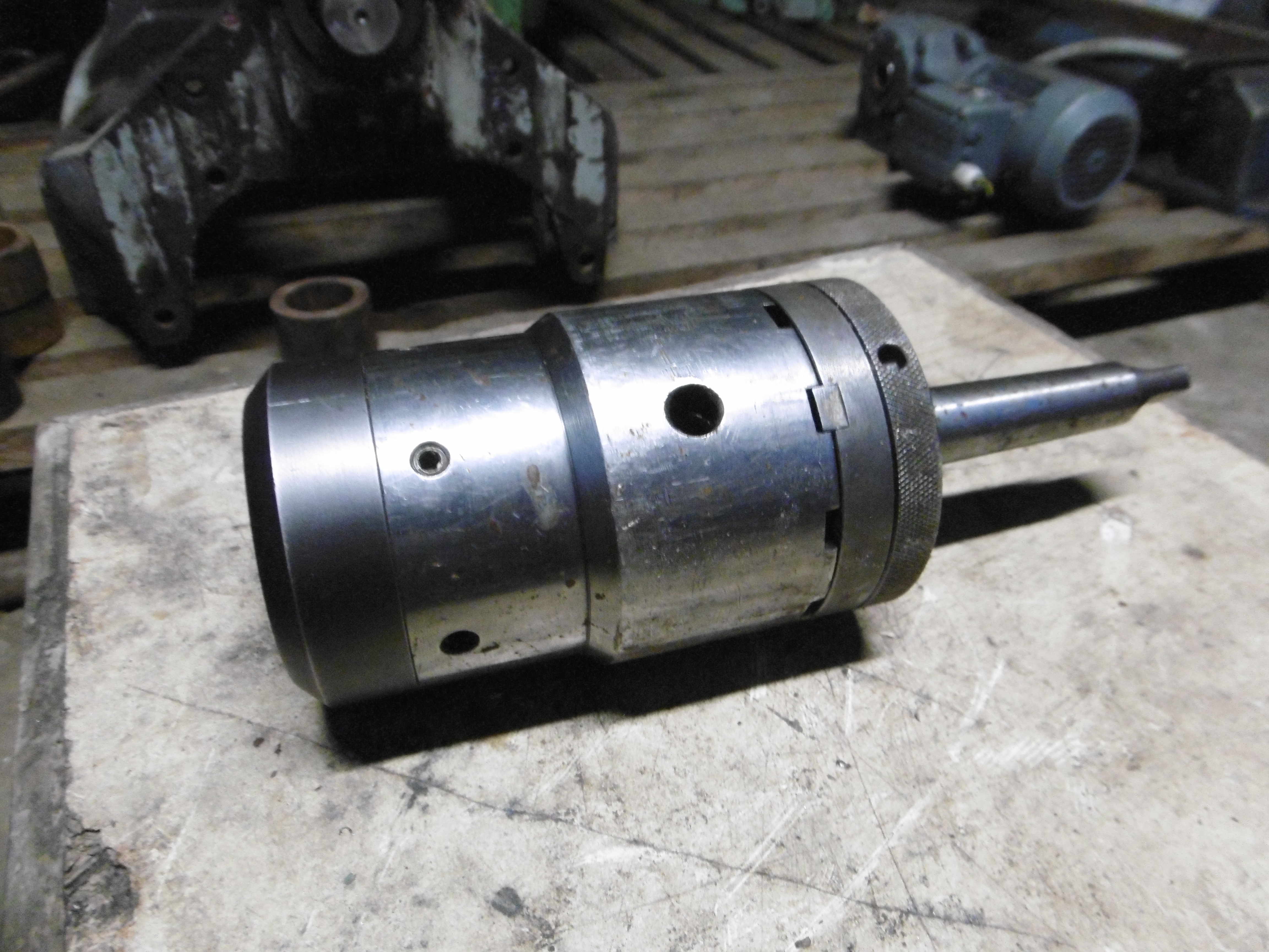

Witam forumowiczów.

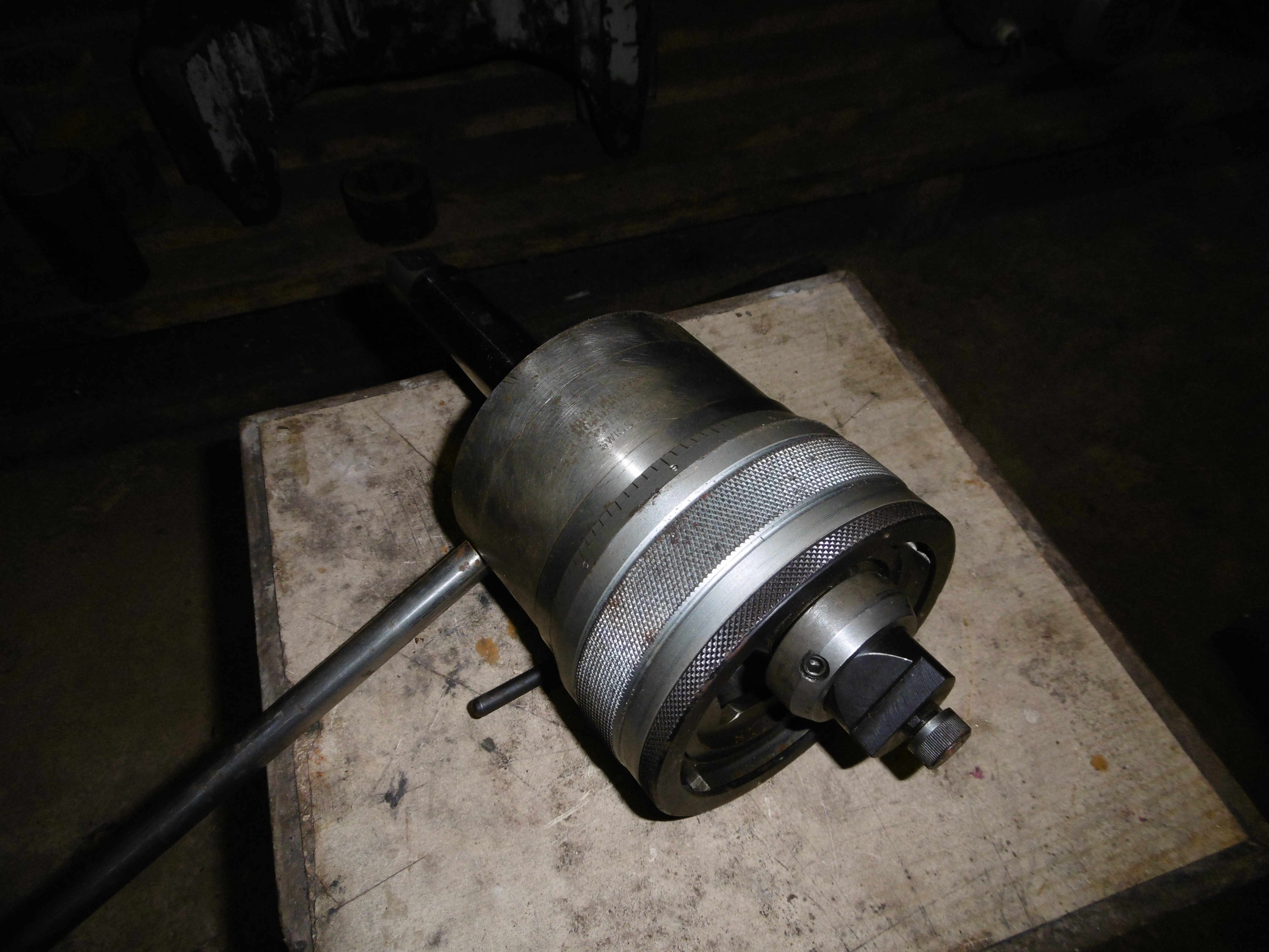

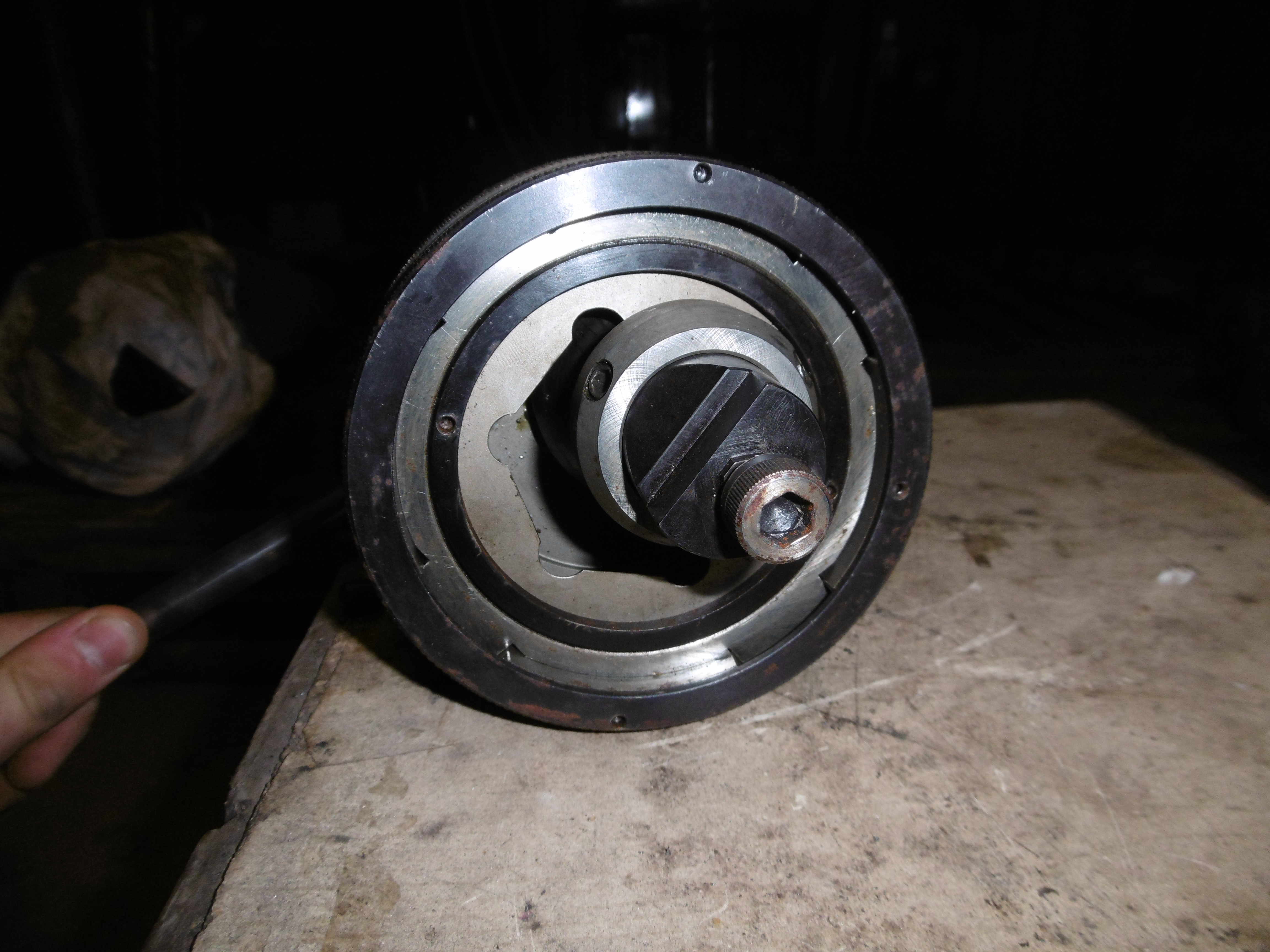

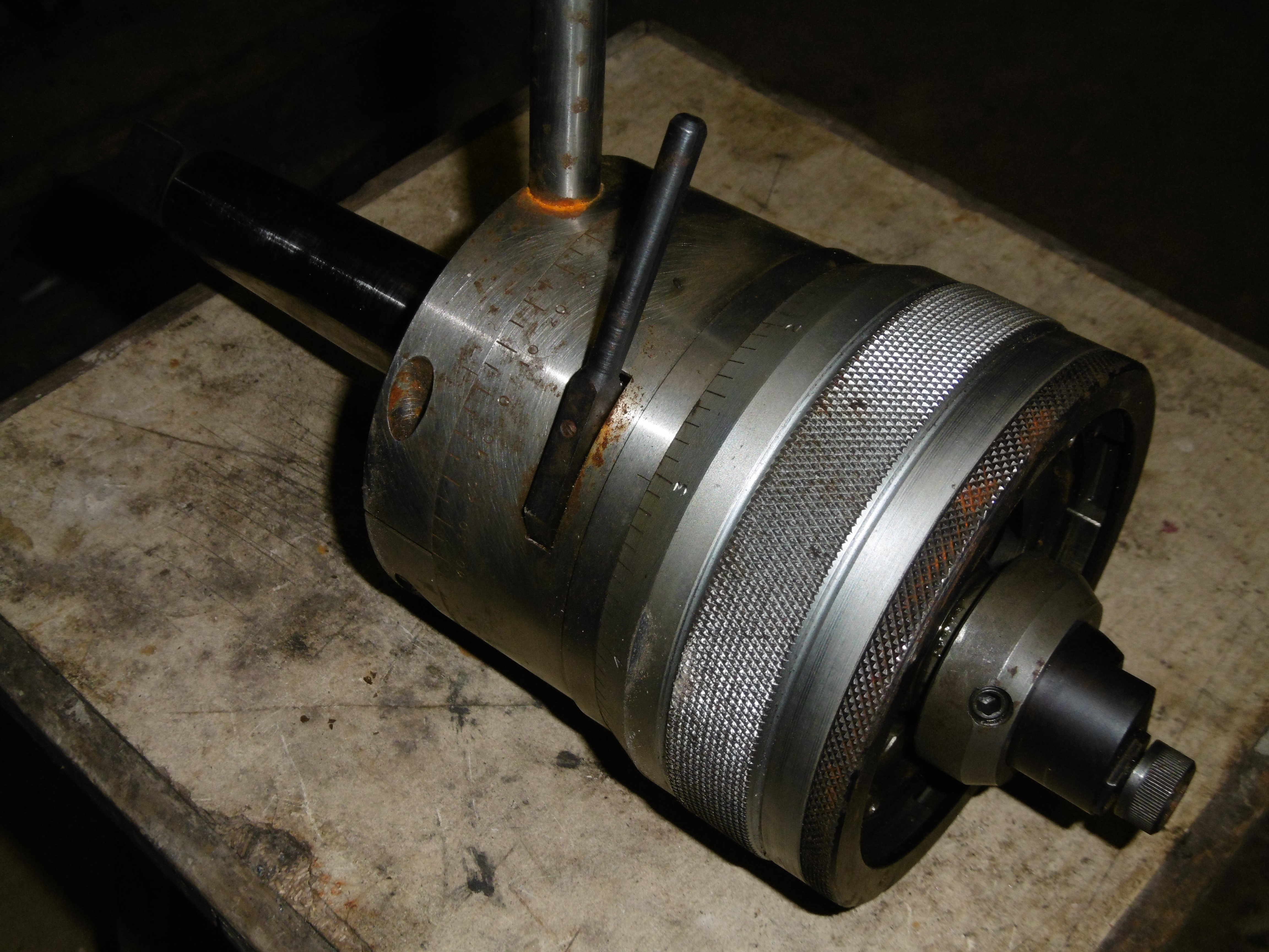

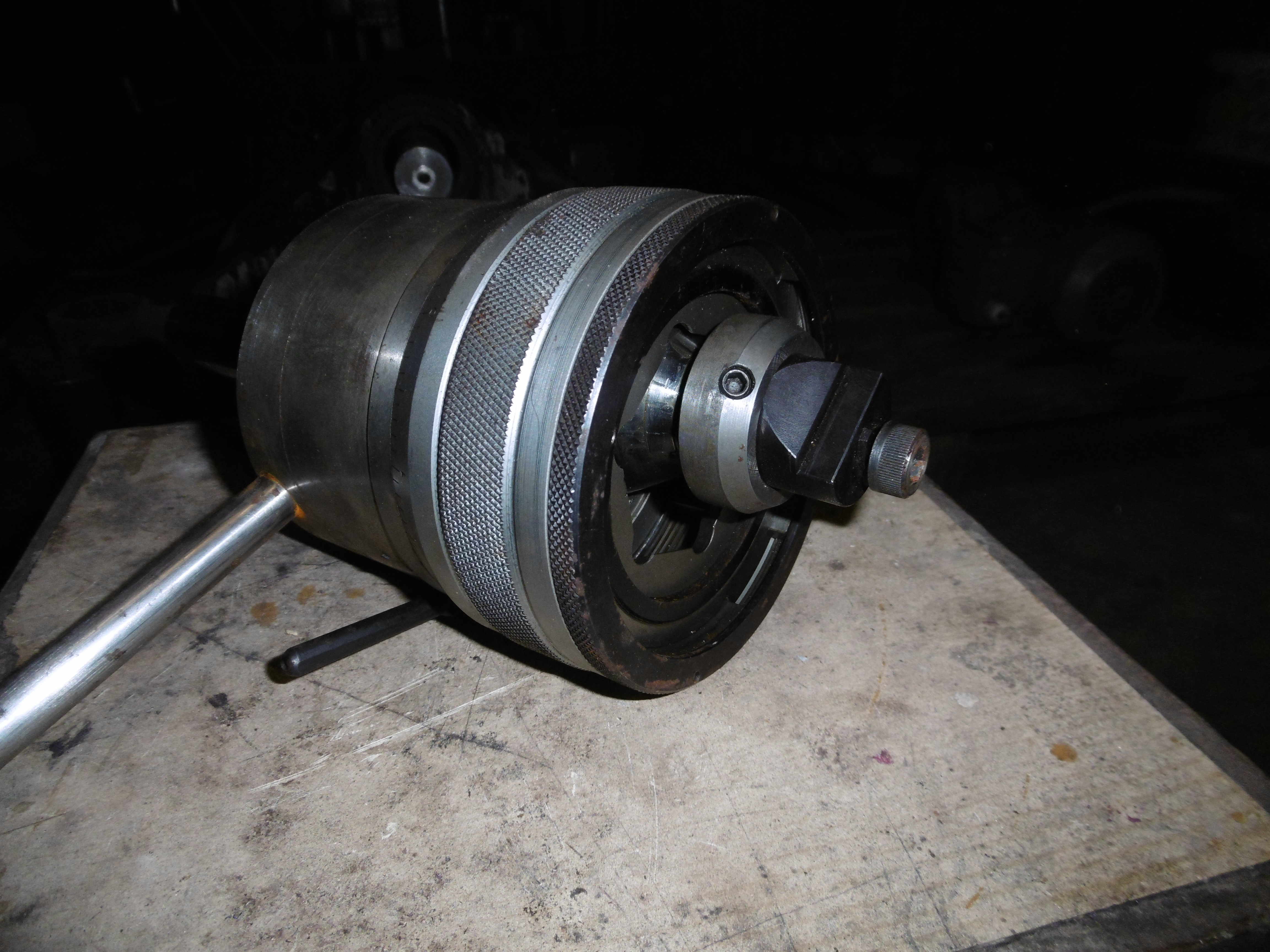

Otrzymałem jakiś czas temu stare, dziwne głowice maszynowe i zastanawiam się do czego mogą służyć. Nie posiadam do nich żadnego osprzętu ani dokumentacji.
Pierwsza wygląda na jakąś wytaczarkę do sześciokątnych otworów, ale czy takie coś wogóle jest gdzieś wykorzystywane? Napis na głowicy ARMAG (lub ARMAC bo słabo czytelne) PATENTED SWISS MADE. Obraca się tak jak na ostatnich dwóch zdjęciach. Da się regulować wychylenie na boki (wielkość sześciokąta?). Zakończenie to stożek Morse. Nie mam pojęcia jak może wyglądać płytka/nóż skrawający.

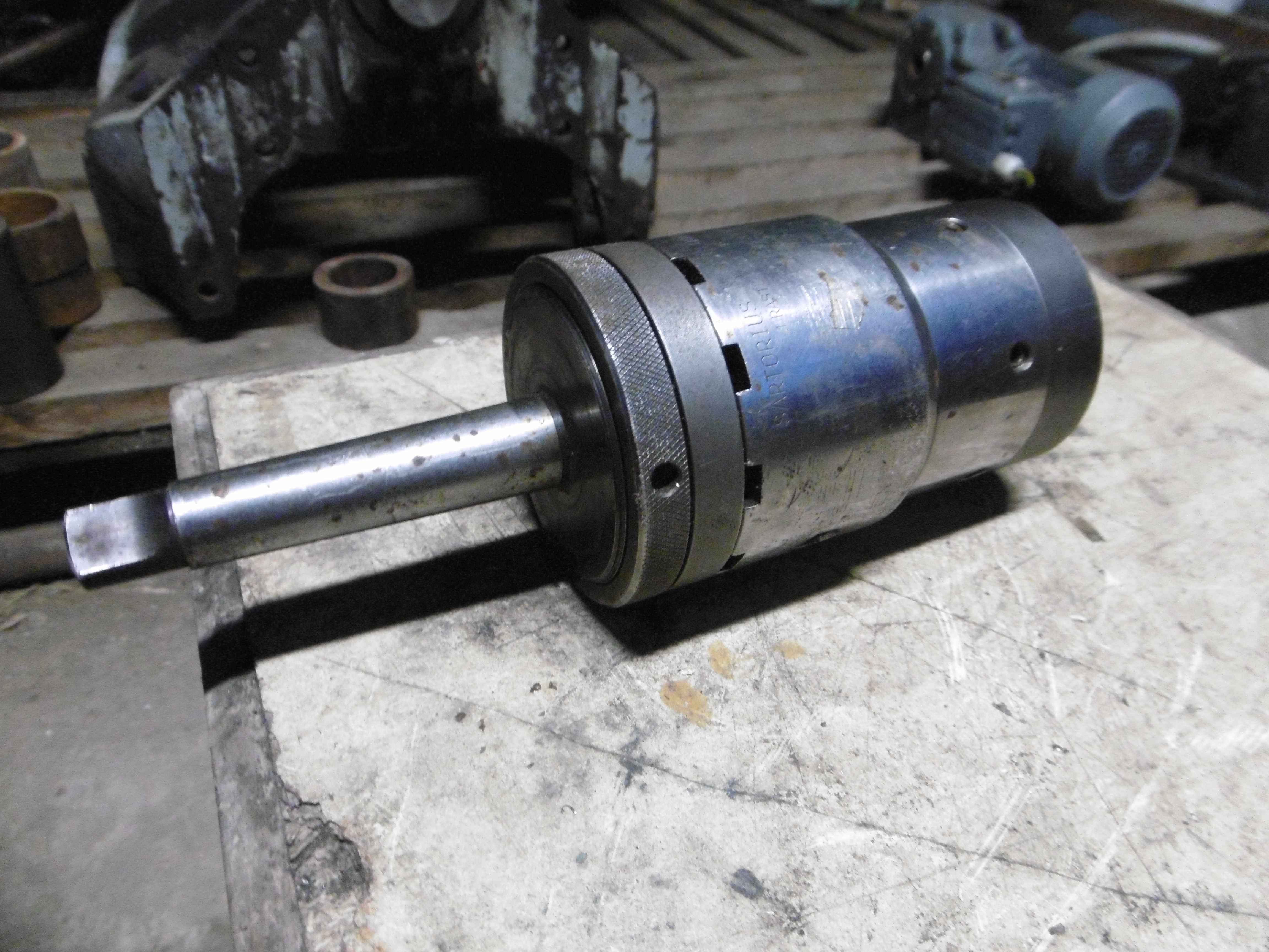

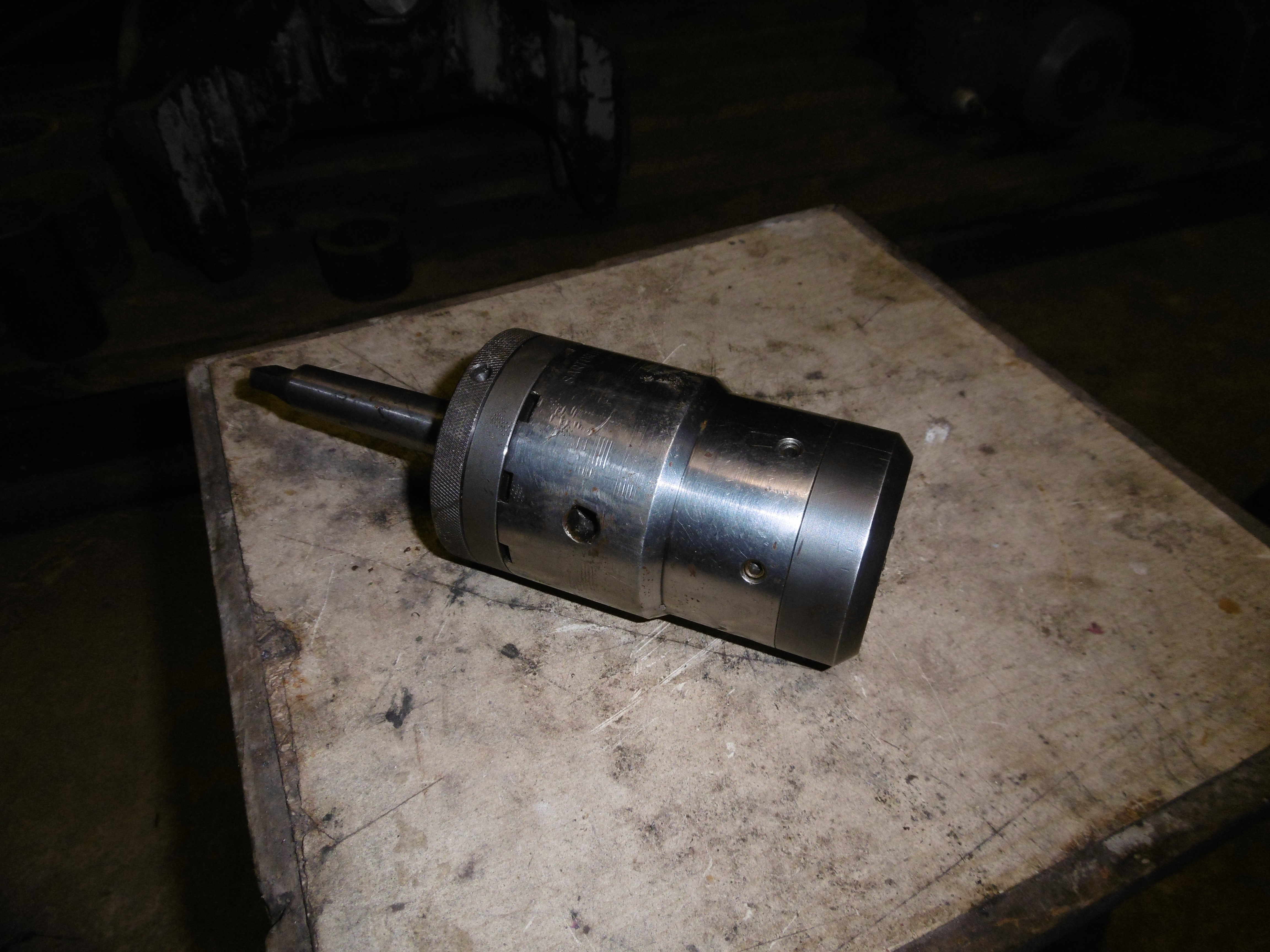

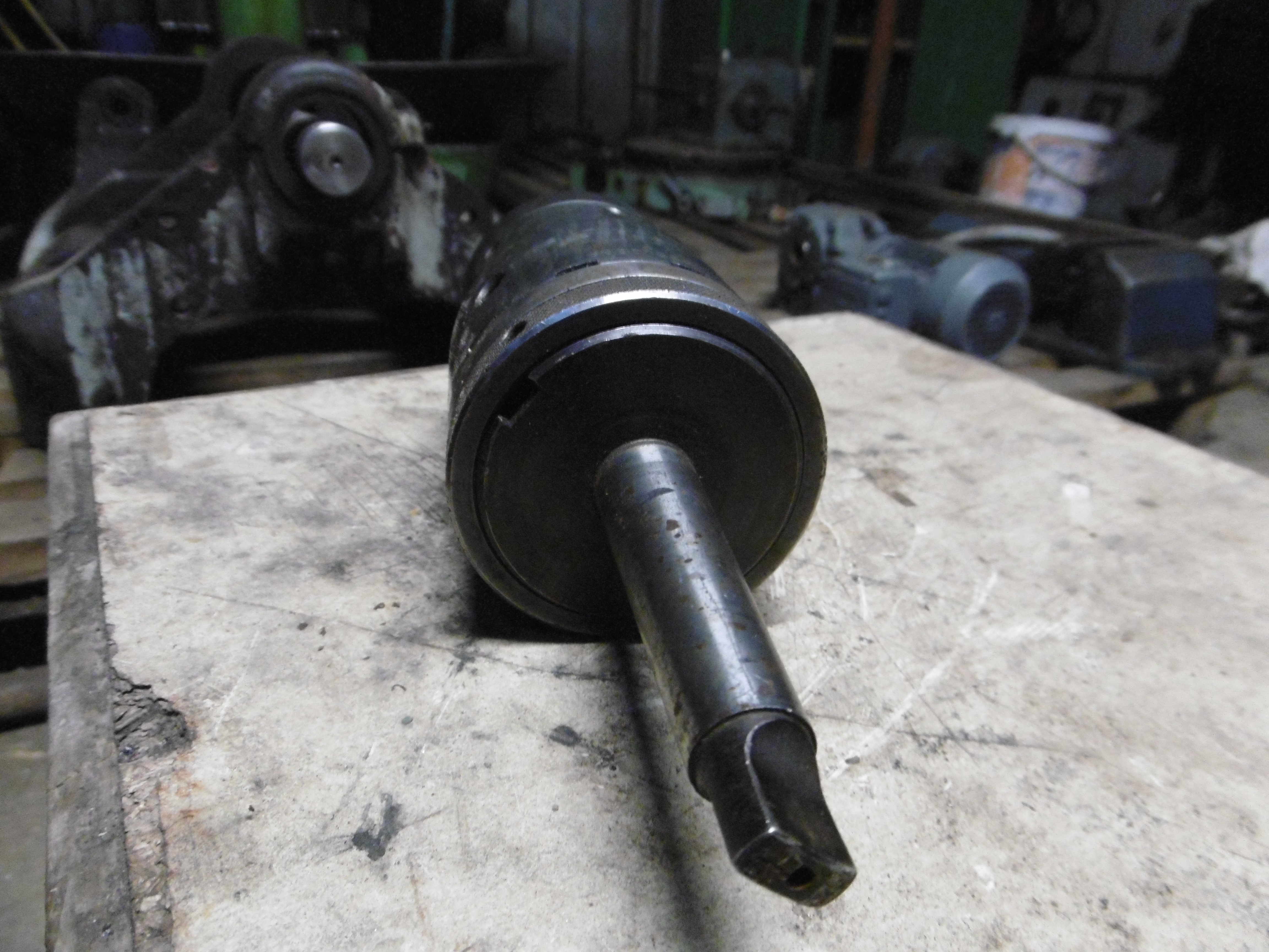

Druga głowica
Dla tej nawet nie przychodzi mi do głowy żadne zastosowanie.

Post napisał: RomanJ4 » 07 sty 2018, 01:45
Głowica do wycinania kształtów wewnętrznych o regulowanej wielkości ale inną niż "rotary broach" metodą
przykładowe matryce kształtów
ObrazekObrazek
https://www2.ppauctions.com/archived/ar ... c_id=10102
https://www.google.com/patents/US2661640

Jaki stożek ma ta druga "głowica"? Morse'a nr 2?
Ile byś sobie za nią winszował?
Dałbyś radę zrobić dokładniejsze zbliżenie, takie jak na foto nr 7 z tego tematu? Tak żeby zajrzeć bardziej do środka tej "głowicy"?
