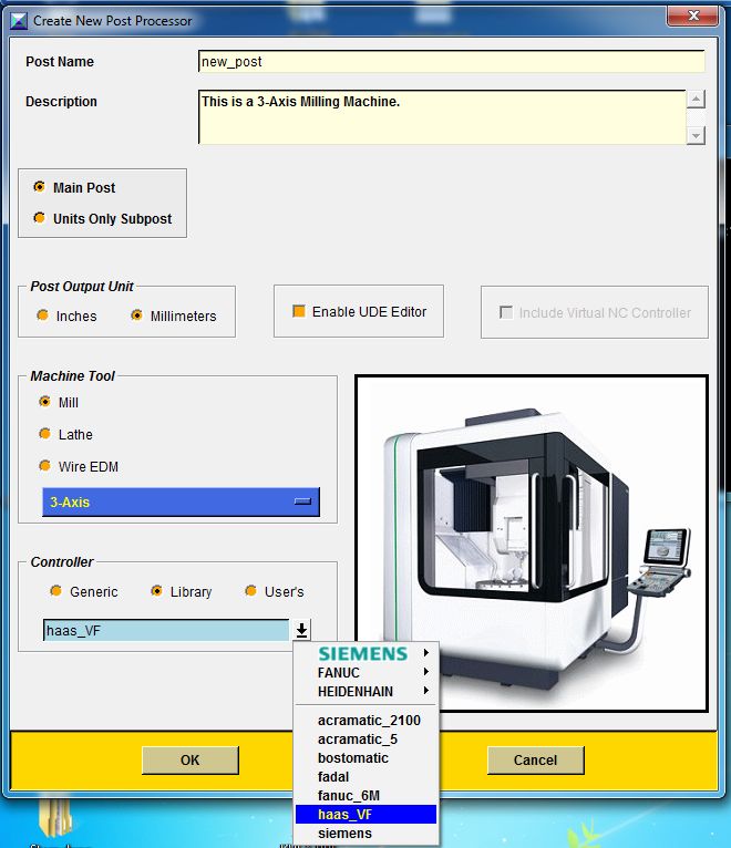

Jestem studentem 3 roku i obecnie mam zajęcia z NX oraz sporo czasu spędzamy na laboratoriach na których dysponujemy frezarką Haas VF2 oraz DMU50 sterowanie Siemens. Czy byłby ktoś w stanie podesłać mi postprocesory na te dwie maszyny w celach czysto naukowych. Chciałbym zobaczyć jak generowane ścieżki zachowują się na prawdziwej maszynie.
Z góry dziękuję za pomoc i pozdrawiam
Uczeń
zibi
Posty: 1280
Lokalizacja: podkarpackie
Re: Postprocesor haas oraz DMU50
Post napisał: zibi » 21 gru 2017, 12:14
Zrób sobie w post buliderze.

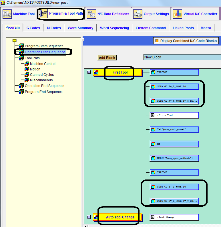

Zająłem się 5 osiowym procesorem na obrabiarkę DMU 50 w poniedziałek byłem na zajęciach i post ruszył jednak musiałem usuwać linie w kodzie z odjazdami SUPA
generuje mi sie coś takiego
Kod: Zaznacz cały
N370 SUPA G0 Z=_Z_HOME D0
N380 SUPA G0 X=_X_HOME Y=_Y_HOME B=_B_HOME C=_C_HOME D1
Wie ktoś może w jaki sposób mogę to sobie zdefiniować w post builder ?

- spróbuj to usunąć z "Operation Start..." (jeśli to ten szablon Sinumerik) przy wymianie narzędzia:
- to samo jest na "Operation End..."
