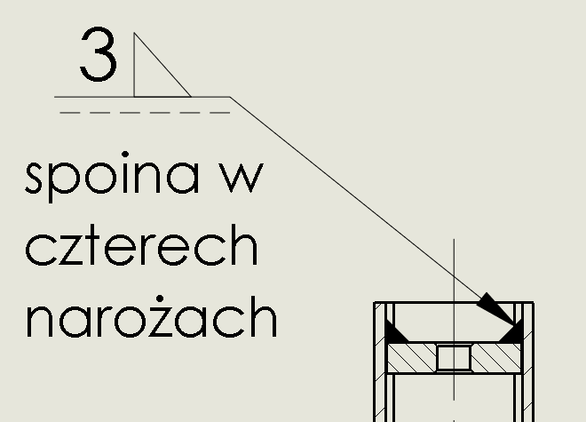

Mam pytanko i prośbę o pomoc, w jaki sposób pokazać na rysunku połączenie spawane kwadratowego profilu i nakrętki?
Nakrętka ma być włożona do profilu na pewną głębokośc i przyspawana w 4 narożach punktowo. Moja propozycja w załączniku, co o tym myślicie?
Z góry dziękuję za info.

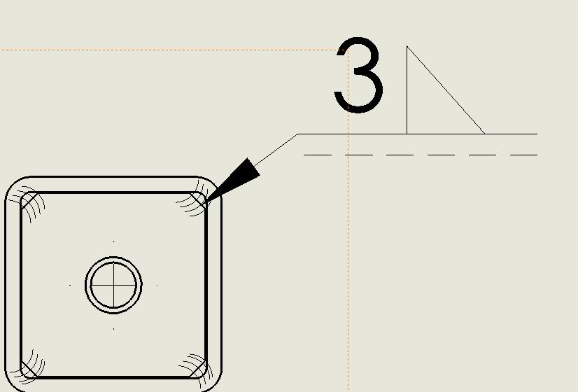

Ja bym raczej zaznaczył takie spawanie na widoku z góry na nakrętkę i profil i wskazał 4 narożniki. Pokaż widok z góry :)

Wszystko na temat oznakowanie spoin możesz znaleźć w normie PN-EN ISO 2553:2014-03.
Spoinę pachwinową (taką jak tu zaznaczyłeś) musisz opisać jako a3 lub z3 (przekątna lub dł. boku)

Tak lepiej?
