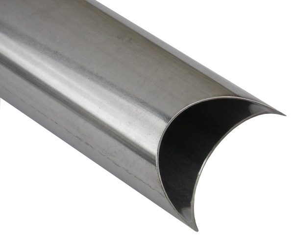

Witam, chciałem się dowiedzieć czy macie jakieś domowe sposoby, maszyny samoróbki do zarabiania końcówek rur? chodzi o coś takiego jak na zdjęciu
wiem ze można zrobić to na szlifierce GRIT ewentualnie otwornica.... profesjonalne szlifierki sporo kosztują... być może ktoś z Was ma jakąś samoróbkę?

Przy grubszych rurach (min 2-3 mm ścianki) to mozna wiercić na wiertarce stołowej wiertłem o średnicy otworu lub troszkę większym , później złamać i opiłować, tylko trzeba porządnie zamocować.(dla bezpieczeństwa można nawet włożyć kawałek pręta do środka)
Cieńszy to mozna szlifować ściernicą trzpieniową szlifierką prostą, jak ściernica będzie za bardzo "podskakiwała" to użyj trzpienia gumowego i tulejki z płótna ściernego.

Bardziej dla amatorskich zastosowań można wykorzystać taki patent
http://ururecli.blogspot.com.ar/2012/05 ... scado.html - nawet filmik jest.
sam myślę o czymś takim lecz trochę bardziej sztywniejszym ustrojstwie :)

A można i tak:
po dostosowaniu do wierceń pod kątem.

Napęd dowolny, oby nie za wiele RPM bo :
przegrzanie
"korony wiertniczej" razem z zębami lub nasypem - gwarantowane
(jeśli bez chłodzenia płynem).
To to CUŚ powstało do cięcia rur = żeby łatwiej było spawać konstrukcję kratownicy Warren'a
