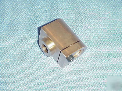

Panowie, wlasnie skonczylem skladac do kupy stol proxxona. Chodzi plynnie i wrecz na dotyk... Jak nowy :) Mam tylko jeden problem, bo nie wiem jak skasowac minimalny luz na pokretlach osi zarowno X jak i Y. Chodzi o to, ze jak zmieniam kierunek obrotu (posowu lewp-prawo) to czuc, ze jest minmalny luz na 2-3 dzialki na skali. No i nie wiem jak sie z tym uporac. Mam nadzieje, ze zrozumiale opisalem swoj problem.

Potrzebujesz zrobić kasowanie luzu jak np.: koledzy z forum przy suportach tokarek. Użyj szukajki, było o tym kilka tematów...

Obecnie jestem w pracy i szukajac tak na szybko znalazlrm jakies informacje o dorobieniu nakretki do kasowania luzu w suporcie... Czy to o tym mowa?

Czy to o tym kolega mowi i kasowaniu luzu poprzez sciskanie gwintu?

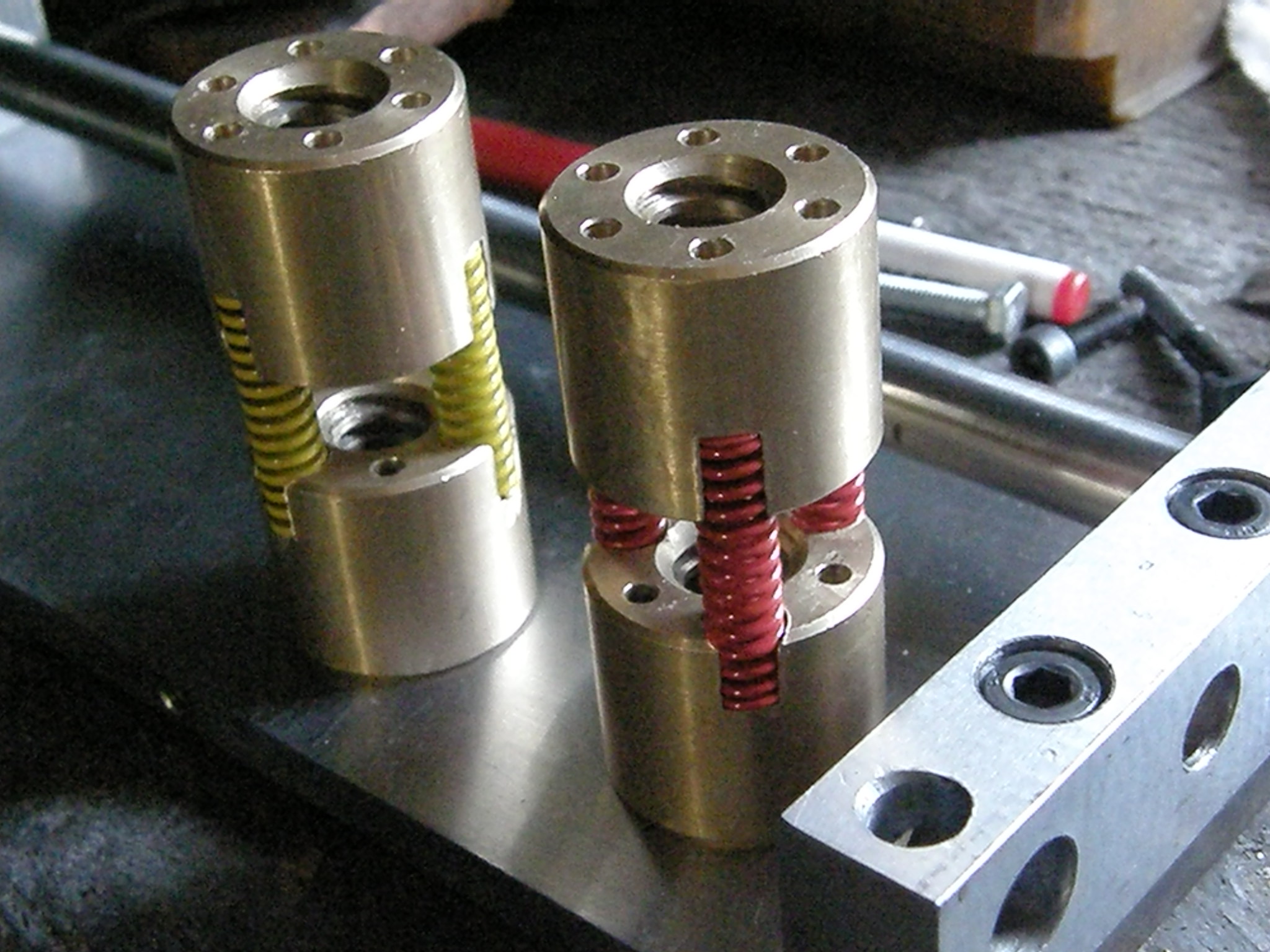

Nie neguję sposobu kasowania, ale mam małą frezareczkę Proxxona. Do moich zastosowań (lekkie, hobbystyczne, nie CNC - na razie 😀) nie kasuję tego luzu. To nie śruby kulowe, jakiś luz będzie, skasujesz, to się szybko znów pojawi, a maszynka jest bardzo delikatna. Stosuję sposób z "wyjeżdżaniem poza luz, następnie cofaniem". Szybko się człowiek przyzwyczaja, a maszynka szczęśliwsza 😀.

JanuszT - miałem napisać to samo ale wpadłem w konflikt sumienia :) Z jednej strony luz w okolicy 0.2mm jest całkowicie normalny i odpowiednio planując można uniknąć jego wpływu - na dodatek takie cwiczenia bardzo się przedają przy wykonwaniu precyzyjnych elementów bo luzu na zwykłych śrubach trapezowych nie da się wykasować do zera i jeśli chcemy wyciać coś z dokładnością 0.01mm i tak trzeba odpowiednio kombinować. Z drugiej strony - frezarka z małym luzem jest zwyczajnie wygodniejsza i ma mniejszą skłonność do łamania frezów :) jeśli podczas frezowania stali podejdę do freza od złej strony ten może nagle "wciągnąć" material. Gdybym poświęcił czas na porządne wykasowanie luzów skończyło by sie na rysie na materiale a tak potrafi wyszczerbic ostrze freza...

"Z drugiej strony - frezarka z małym luzem jest zwyczajnie wygodniejsza i ma mniejszą skłonność do łamania frezów :) jeśli podczas frezowania stali podejdę do freza od złej strony ten może nagle "wciągnąć" materiał... "
I to się niestety często dzieje przy frezowaniu współbieżnym, co kończy się albo połamaniem narzędzia, albo wyrwaniem lub popsuciem materiału. Więc luz na śrubie im mniejszy - tym lepszy, a najlepiej wcale.
"luzu na zwykłych śrubach trapezowych nie da się wykasować do zera"
da się, np sprężynowym rozpieraczem nakrętki działającym jak tu
Obrazek Obrazek Obrazek
który permanenrtnie kasuje luz (rozpieranie/ściskanie śrubką po jakimś czasie trzeba korygować) tyle, ze trzeba taki dorobić co przy malutkich maszynkach ze skąpym miejscem na nakrętkę nie jest łatwe...

RomsnJ4: owszem, w ten sposób wykasujesz do zera - każdym razie pomiary czujnikiem to wykażą. Ale sztywność tego kasowania jest ograniczone do naciągu sprężyn. Dasz twarde sprężyny - będziesz miał duże opory ruchu i nakrętki będą się szybko zużywały. Dasz słabe sprężyny - jeśli fraz szarpnie za materiał pokona naciag sprężyn.
