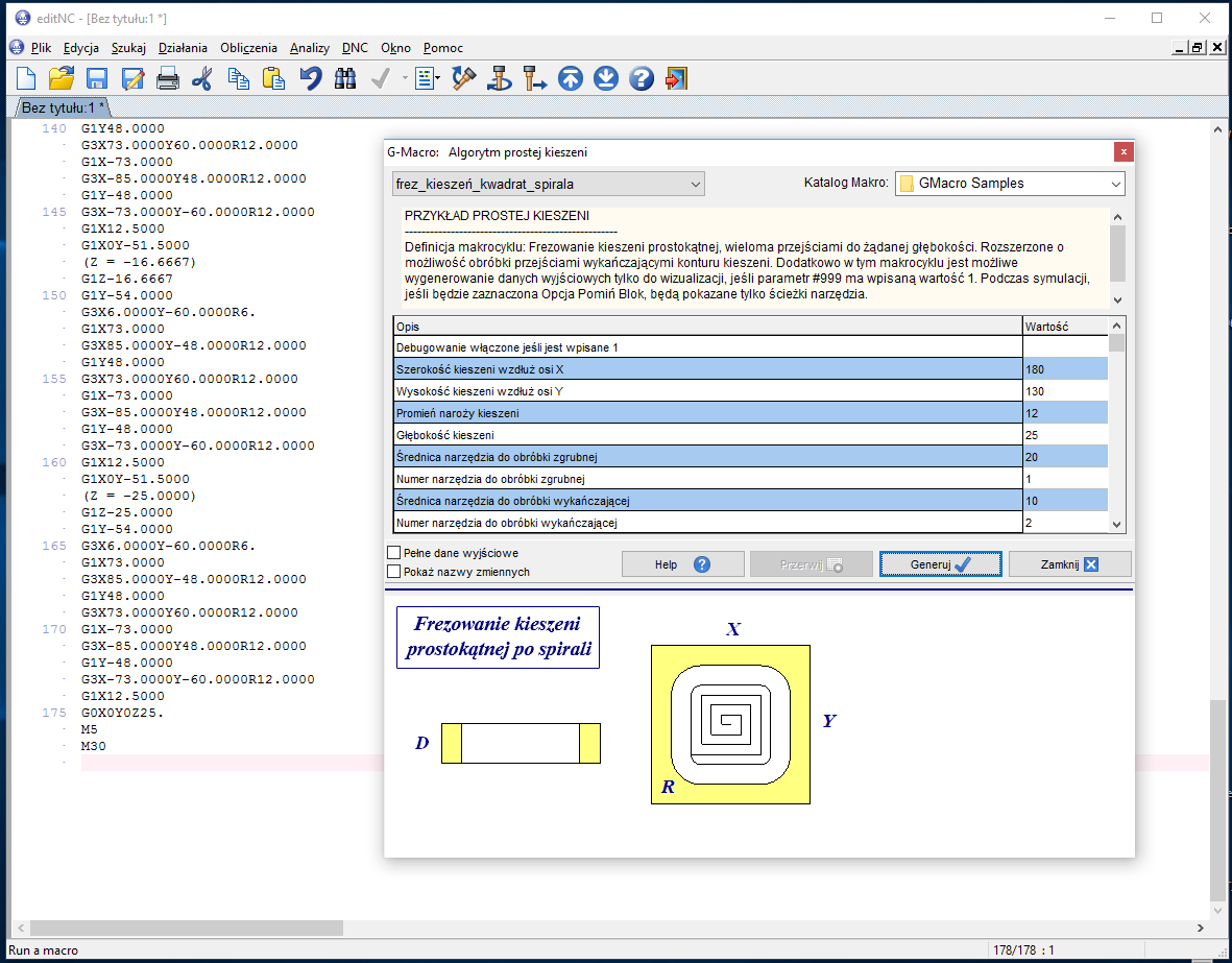

tkCNC editor jakie opinie , warto kupić ? a moze cos innego , ważne dla mnie jest aby był edytor i symulator.

Ja używam programu EditNC, dodatkowo można w nim tworzyć własne makra do tworzenia programów NC, wpisując jedynie podstawowe dane np. kieszeni, gwintu, rozstawu otworów, itp., są to tzw. G-makra, dodatkowo jest możliwość konwersji programów na różne składnie, np. zmieniając słowa kluczowe zawieszenia łuków na inne słowa, konwertować program NC np. dla Fanuc'a na program konwertowalny Heindenhain. Zawiera także możliwość transmisji programów do i z maszyny, itp. funkcje które powinien posiadać edytor do programów NC.
http://filtech.com.pl/programy/SetupEditNC11_0PL.zip
