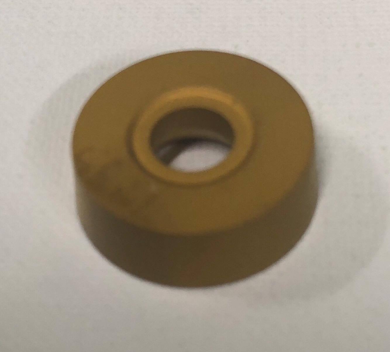

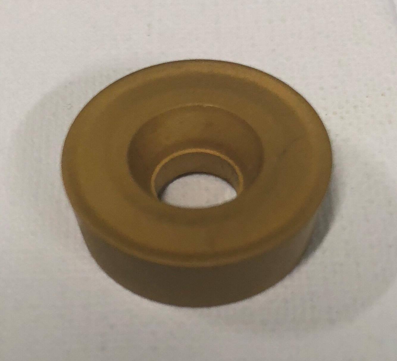

na laboratoriach badaliśmy płytki skrawające. Nie mogę rozpoznać jednej z nich.
Wygląda tak:
Jest na niej zatarte oznaczenie. Jakby HT35, ale nie jestem pewien. Szukałem pod tym hasłem i nie znalazłem nic konkretnego.
Płytka jest zrobiona z węglika wolframu pokrytego, jak widać, azotkiem tytanu. Analiza XRF wykazała zawartość 69 % Ti,
27% W oraz ponad 4% Co. Węgla ta metoda nie wykrywa.
Czy ktoś wie jakie jest prawidłowe oznaczenie tej płytki i gdzie można znaleźć informacje na jej temat ?
Z góry dziękuję za pomoc

Może RDMT, lub FPxxx HTxx(np FP612 HT35) , poszperaj

Chciałbym zakwalifikować płytkę do jakiegoś gatunku, więc zastanawia mnie przede wszystkim samo to oznaczenie HT35. Nie wiem czy dobrze je odczytałem, bo z literatury wynika, że gatunki węglików mają raczej inne nazwy (np. H10S) a HT to cermetale. Chyba, że to oznaczenie stosowane przez jakąś firmę.

Czy to nie przypadkiem Baildonit NT35

Każdy producent ma swoje oznaczenia gatunków. Sandvik pisze sama cyfrę a iscar ic... Garant np ht...
Ciężko będzie ogarnąć bez nazwy producenta.
